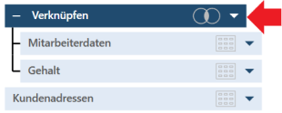

Führen Sie in der Phase „Kombinieren“ einen Doppelklick auf die verknüpfte Tabelle im Fensterbereich „Tabellenliste“ aus:

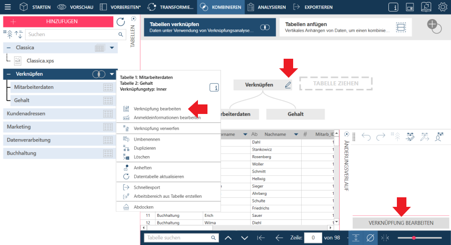

Alternativ können Sie im Fenster „Vorbereiten“ mit der rechten Maustaste auf die verknüpfte Tabelle klicken und Verknüpfung bearbeiten aus den angezeigten Optionen auswählen.

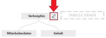

Monarch Data Prep Studio zeigt die Tabellen an, die die Verknüpfung im Arbeitsbereich ausmachen:
Gehen Sie im Arbeitsbereich wie folgt vor:
Klicken Sie in der Phase „Kombinieren“ auf das Verknüpfungssymbol neben der Verknüpfung, die Sie bearbeiten möchten.
Klicken Sie im Fenster „Vorbereiten“ mit der rechten Maustaste auf die verknüpfte Tabelle klicken und wählen Sie Verknüpfung bearbeiten aus den angezeigten Optionen aus, oder
Wählen Sie die Schaltfläche Verknüpfung bearbeiten unten im Fensterbereich „Änderungsverlauf“ aus.
Das Dialogfeld Verknüpfungskonfiguration wird angezeigt:
