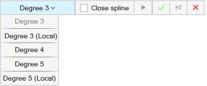

  3. 可选: 在操作栏上,选择曲线阶数。这将控制点的放置以确定曲线的形状。
    • 三阶:创建一条三阶曲线修改曲线上的一点会影响整条曲线。
    • 三阶(局部):用局部插值创建一条三阶曲线。修改曲线上的某一点只会影响与该点相邻的曲线部分。
    • 五阶:创建一条五阶曲线。通常,选择此选项可生成更平滑的曲线。修改曲线上的一点会影响整条曲线。
    • 五阶(局部):用局部插值创建一条五阶曲线。通常,选择此选项可生成更平滑的曲线。修改曲线上的某一点只会影响与该点相邻的曲线部分。

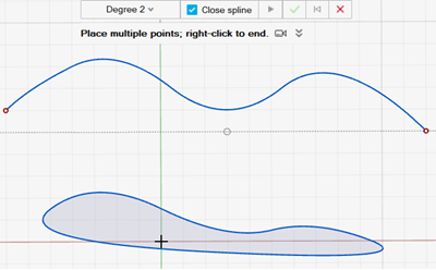

  4. 可选: 在操作栏中,选择关闭样条,以便在创建样条时将其关闭。在下面的示例中,上样条是在未选择关闭样条的情况下创建的,下样条是在选择关闭样条的情况下创建的。

    定义阶数 在操作栏中选择:
    • 二阶
    • 三阶
    • 三阶(局部)
    • 四阶
    • 五阶
    • 五阶(局部)
    注: 度数设置越高,曲线越平滑。
    提示: 局部设置可创建局部插值曲线:修改曲线上的某一点只影响与该点相邻的曲线部分。编辑全局曲线时,修改曲线上的一个点会影响整条曲线。
    创建时关闭样条 在操作栏中,启用关闭样条。

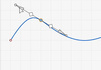

    改变切线 拖动菱形控件可调整切线曲线:
    注: 仅适用于那些使用穿过点的样条工具 创建的样条。

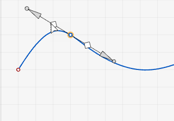

    改变大小 从切线任意一端的箭头处拖动:

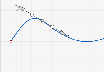

    同时改变切线和大小 拖动切线任意一端的点:
