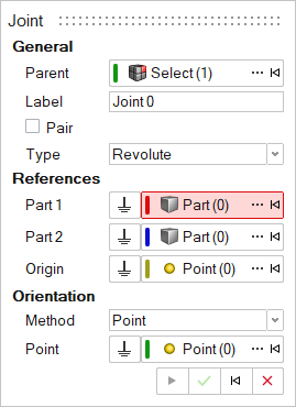

添加铰接
要添加铰接,请选择铰接类型和要连接的两个零件或一个零件和地面。然后,通过选择一个硬点、零件上的一个捕捉点或零件上的一条边来定义原点。还可以根据铰接类型选择定向方法。方向可以通过硬点或矢量来定义。
  1. 在“运动”功能区的“配置文件”下,选择 Analyst
  2. 在“连接”下,选择铰接工具。
    提示: 要查找并打开工具,按 Ctrl+F。更多信息,请见查找和搜索工具
    将显示操作面板。
    1.
  3. 可选: 要选择系统,请点击 ...
  4. 可选: 编辑标签
  5. 可选: 要创建实体对,请打开配对
    注: 实体对是指在一个定义中组合两个相同类型的实体。它有左右两侧。具有属性的实体可标记为对称,其中一侧为主导侧。然后,另一侧即为从属侧。从属侧的属性会在全局 X-Z 平面上从主导侧反映出来。
    • 要创建一个关于 X-Z 平面对称的模型,请在属性编辑器的“常规”下,将对称设置为
    • 要创建不对称模型,请将对称设置为
  6. 选择铰接类型
    注: 更多信息请见铰接
  7. 通过点击模型视窗中的零件或使用高级选择器 ... 解析零件 1 收集器。
    所选主体现在应该以红色高亮显示。
  8. 通过选择不同的部分来解析零件 2 收集器。
    所选主体将以蓝色高亮显示。
  9. 选择一个硬点作为原点。
    • 要选择一个现有硬点,请执行以下任一操作:
      • 模型视窗中,选择硬点。
      • 点击 ...,然后在模型树中选择一个点。
    • 要创建新的硬点,请选择零件上的顶点、中点、边或面。选择边缘或面时,将在边缘或面的中心创建点。
    • 要选择全局原点,请点击
  10. 选择定向方法。
    注: 根据铰接类型,选择一个或两个轴。每个轴都可以通过硬点端点或矢量来定义。
  11. 点击应用
    实体会出现在模型浏览器中,其属性会出现在属性编辑器中。
  12. 鼠标右击划过勾选标记以退出,或双击鼠标右键。
    注: 默认情况下,Inspire 中实体的变量名会遵循一定的约定。例如,所有铰接实体的变量名都以 "Joint_" 开头。这是在 Inspire 中创建模型时建议遵循的约定,因为它在模型编辑和模型操作方面有许多优势。

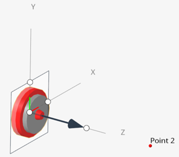

关于非柔顺铰接方向的说明
通过定义两个零件之间的连接,使用属于每个零件的两个标记或坐标系(I 标记和 J 标记)来施加零件之间的约束。通过定位铰接,这些标记会沿着铰接具有自由度的特定方向(通常是标记的 Z 轴)进行定位。
2. 沿某一点定向的旋转铰接 Z 轴
旋转 | 平移 | 圆柱 - 方向会使这些铰接的 Z 轴(DOF 方向)朝指定方向对齐。
