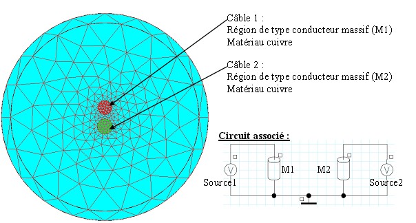

L'exemple choisi représente deux câbles, l'un alimenté avec une tension sinusoïdale, l'autre avec une tension triangulaire. Si les câbles sont suffisamment proches, il y aura une influence magnétique de l'un sur l'autre, et les courants ne seront pas parfaitement sinusoïdal et triangulaire respectivement.
Le but est donc de réguler le courant dans le câble alimenté en sinusoïdal pour obtenir un courant sinusoïdal.
Projet Flux
La géométrie, le maillage et la physique sont donnés ci-dessous.

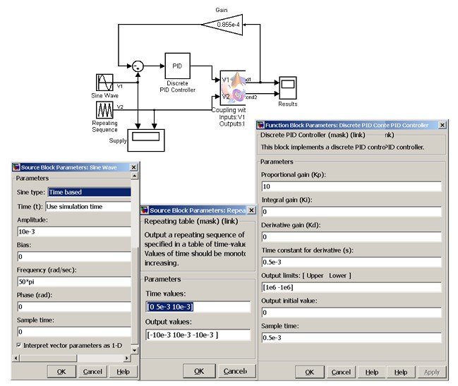

Placer le bloc « coupling with Flux »
  • dans la librairie Flux_Link prendre le bloc « coupling with Flux » et le placer dans la fenêtre model_cables
5
Caractériser le bloc « coupling with Flux » :
  • double cliquer sur le bloc
  • dans l'onglet Project :
  • saisir le nom du projet CABLES.F2MS
  • cocher ou non Multiplexed inputs/outputs (suivant la représentation souhaitée)
  • dans l'onglet Solver :
  • cocher la case Automatic delay
  • cocher la case Flux console display
  • valider la caractérisation du bloc en cliquant sur OK
6 Placer, caractériser et connecter les autres blocs nécessaires selon le modèle donné dans la figure ci dessous.
7 Enregistrer le modèle en cliquant sur Save dans le menu File
La préparation du modèle Simulink est terminée.

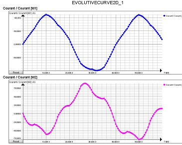

Exploitation des résultats
Les résultats sont exploitables aussi bien à partir de Matlab – Simulink que de Flux dans le projet CABLESF2MS_SOLVED.FLU
Exploitation avec Matlab-Simulink Exploitation avec Flux
