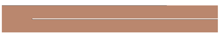

我们以一个存在 1mm 间隙的简单模型为例,演示两种常见的视觉伪影。
图 6.

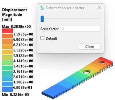

  • 比例因子为 1.0 的情况:此可视化效果准确呈现真实的变形形状,零件之间不会出现穿透现象。
    图 7.

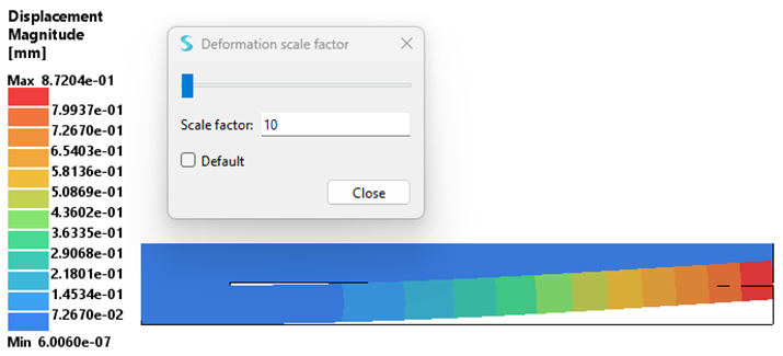

  • 高比例因子(例如 10.0)的情况:每个零件位移的独立缩放可能导致它们在 modeling window 中看似相互穿透。这并非分析结果的反映,该结果正确地满足了接触条件。它只是一种图形伪影。
    图 8.

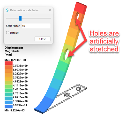

  • 高比例因子(例如 50)的情况:节点偏离原始几何体的过度位移可能导致连接区域或整个零件呈现非自然产生的“加厚”或变形现象。这依然是沿位移向量拉伸几何体所产生的视觉效果,并非材料最终状态的真实呈现。
    图 11.
