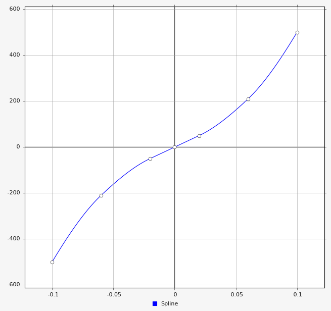

2D 样条实体可用于定义围绕单一自变量变化的非线性行为。例如,将力定义为另一个实体速度的函数,用于描述非线性阻尼器的特性。
1. 2D 样条示例

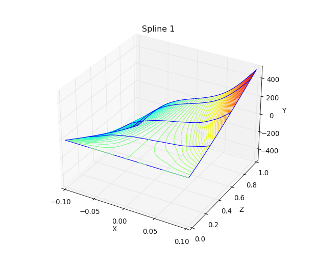

另一方面,3D 样条可用于定义围绕两个独立变量变化的非线性行为。活塞发动机的燃烧力就是一个例子,燃烧压力取决于曲柄的旋转角度和速度。
2. 3D 样条示例

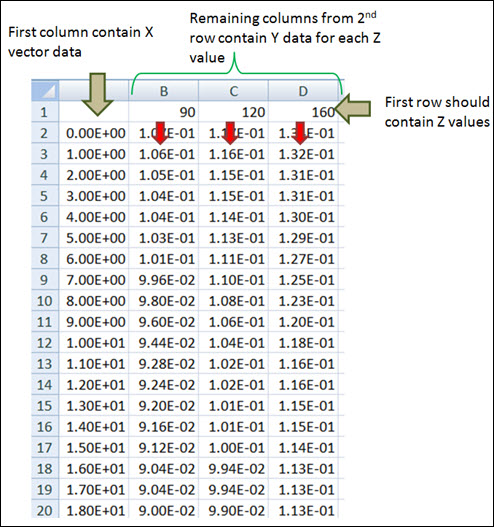

    • 对于 3D,在表格顶部输入 Z 数据值,然后在下面第一列输入 x 值。输入 Y 值,每输入一个 Z 值就有一列。
    您有以下选项:
    • 读取 :从 .csv 文件读取值。3D 样条的 .csv 文件中数据的正确格式如下所示:
    • 导出:将数据导出至 .csv 文件。
