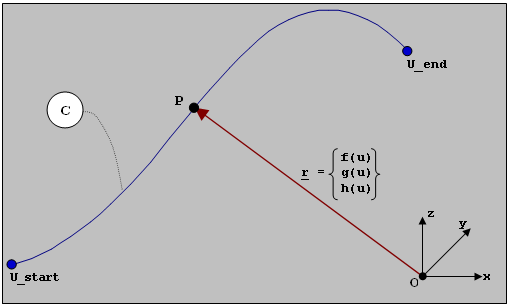

在 3D 建模空间中,曲线被表示为一种线几何体,称为 3D 曲线。
此类曲线通常用于定义难以用分析方法表达的复杂关系,如点到曲线 (PTCV) 约束。
曲线的参数定义只使用一个自由参数, .如下图所示,考虑 在坐标系内定义的一条曲线 .曲线上任意点的坐标 用 测量,可以唯一地表示为函数 :
这些函数定义了 P 点的 x 坐标、y 坐标和 z 坐标。参数 u 从起始值到终止值的范围决定了曲线的范围。
