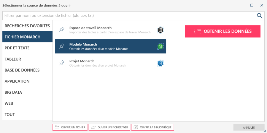

Dans la boîte de dialogue Sélectionner la source de données à ouvrir, sélectionnez et ouvrez une source de données.
Procédez de l’une des manières suivantes :
Accédez à la page Départ et sélectionnez Ouvrir des données, ou
Sélectionnez Ajouter plus dans la fenêtre Aperçu ou la fenêtre Préparer.
La boîte de dialogue Sélectionner la source de données à ouvrir s’affiche :
Sélectionnez un groupe de sources de données (par ex. fichier Monarch Complete) dans le panneau le plus à gauche de la boîte de dialogue pour afficher les sources de données de ce groupe.
Vous pouvez aussi afficher les sources de données spécifiques à un type ou une extension de fichier en saisissant l’extension dans la barre de filtre en haut de la boîte de dialogue.
Vous pouvez par exemple saisir txt comme critère de filtre afin d’afficher les sources de données potentielles suivantes :
Texte avec séparateurs
État texte
Procédez de l'une des manières suivantes :
Double-cliquez sur une source de données ou
Sélectionnez la source de données, puis cliquez sur Obtenir des données.
Une boîte de dialogue Paramètres de connexion, semblable à celle qui se trouve ci-dessous, s’affiche :
Sélectionnez un lien de source de données ci-dessous pour afficher les options de la boîte de dialogue pour cette source :

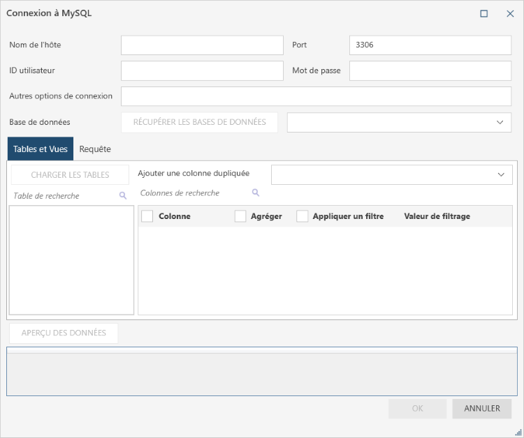

Les connexions sont parfois sources de messages d’erreur. Cette page décrit l’approche à suivre en cas d’erreur.
Remplissez la boîte de dialogue de connexion correspondante.
Cliquez sur OK pour confirmer votre choix et récupérer l’enregistrement dans l’aperçu de Monarch Data Prep Studio.

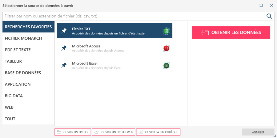

Monarch Data Prep Studio suit les sources de données que vous utilisez le plus souvent et les classe dans une rubrique Favorites pour vous aider à vous y connecter plus facilement.
Monarch Data Prep Studio a un groupe Favorites qui vous permet d’afficher les sources de données que vous utilisez le plus :

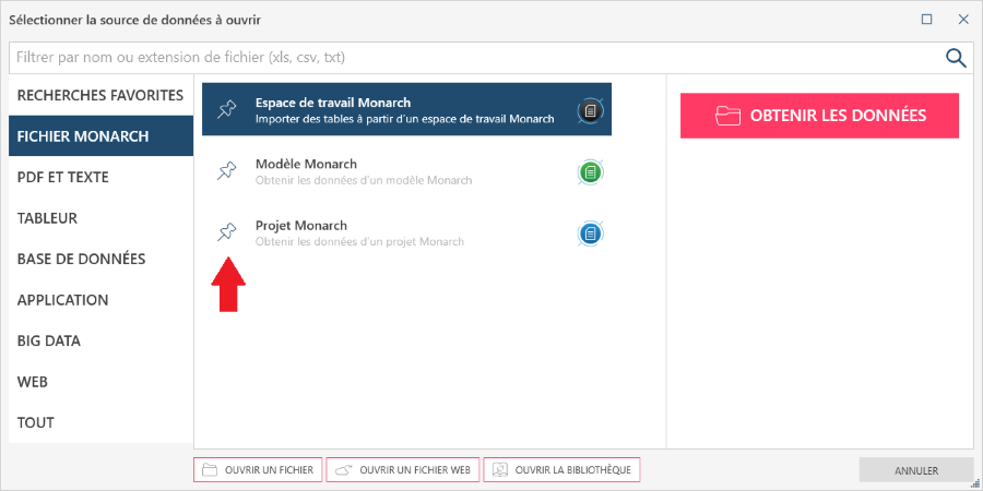

Pour ajouter une source de données au groupe Favorites, cliquez sur l’icône Épingler en regard de la source de données :
Une fois épinglée, la source de données devient disponible dans le groupe Favorites.
