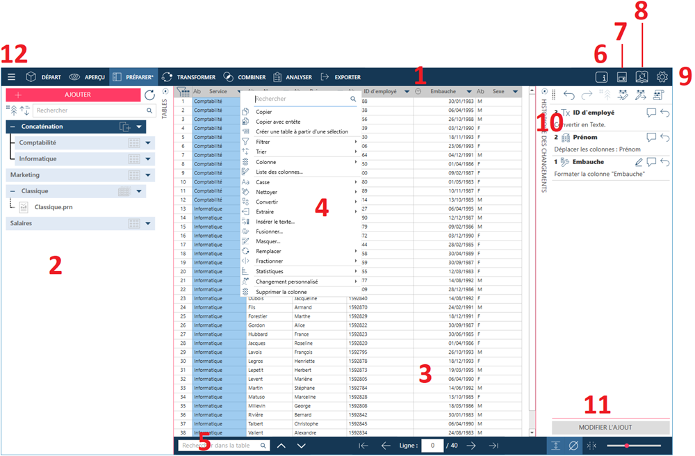

Les panneaux de la fenêtre Préparer
Panneau
1
La barre d’outils Monarch Data Prep Studio standard
Sélectionnez un outil à déplacer vers la page Départ, la fenêtre Aperçu, la boîte de dialogue Sélectionner un type de transformation, l’étape Combiner ou la fenêtre Exporter.
2

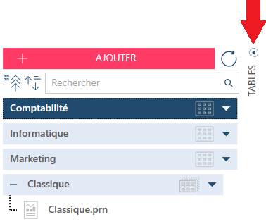

Sélecteur de tables
Liste toutes les tables que vous avez sélectionnées et chargés depuis la fenêtre Aperçu.
Vous pouvez afficher et masquer ce panneau en sélectionnant l’icône Afficher/Masquer les tables :
La flèche déroulante, à droite du nom de chaque table, ouvre un menu d’actions.
3
Aperçu des données
Affiche un échantillon de lignes de la table sélectionnée. Le panneau Aperçu des données vous permet de confirmer visuellement les données de vos tables.

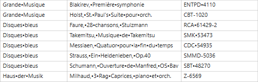

Les icônes de l'en-tête indiquent le type de données des colonnes.
Date/heure
Nombre
Texte
Vous pouvez changer facilement le type de données d’une colonne en cliquant sur l’icône de type de données et en sélectionnant un type différent parmi les options qui s’affichent.
4
Opérations de préparation des données
Une liste déroulante qui s'affiche lorsque vous cliquez avec le bouton droit sur une colonne, ou lorsque vous cliquez sur un en-tête de colonne. Sélectionnez l'opération dans la liste déroulante.
Les opérations qui s'affichent sont spécifiques au type de données de la colonne.
5
Barre de navigation
Permet de :
  • Rechercher une valeur de colonne spécifique :
Saisissez une valeur à rechercher dans le champ de texte. Sélectionnez Rechercher précédent ou Rechercher suivant pour rechercher les occurrences dans la table.
  • Afficher une ligne spécifique sur la table :
Saisissez une valeur dans le champ Ligne pour atteindre une ligne spécifique. Servez-vous des flèches pour passer à la série suivante ou précédente de lignes, ou accéder à la première ou dernière ligne de la table.
  • Augmenter automatiquement la hauteur de lignes en fonction des données multilignes.
  • Afficher les valeurs nulles, dans les valeurs de colonnes, à l’aide de l’indicateur de valeur nulle.
  • Afficher les espaces blancs dans les valeurs des colonnes :
En cas d’activation, les espaces blancs sont symbolisés par des petits points. Cette fonctionnalité vous permet de vérifier, par exemple, le nombre d’espaces entre les mots dans une valeur, pour vous permettre de prendre en compte cette information lors des opérations avec les chaînes.
  • Augmenter ou de diminuer la taille du texte de la table.
Déplacez ce curseur vers la gauche ou vers la droite pour diminuer ou augmenter la taille de police des valeurs des colonnes.
6
Description de l’objet
Cliquez sur cette icône pour ouvrir un champ de texte dans lequel vous pouvez saisir un commentaire ou une description de l’espace de travail.
7
Enregistrer l'espace de travail
Servez-vous de cette icône pour enregistrer automatiquement votre espace de travail.
8
Bibliothèque de sources de données
Vous pouvez enregistrer vos espaces de travail et tables dans la bibliothèque de sources de données. Cette icône donne accès à la boîte de dialogue Bibliothèque.
9
Paramètres
Cliquez pour définir les paramètres de l’espace de travail actuel ou les paramètres par défaut de l’application.
10
Panneau de l'historique des changements
Cliquez pour masquer ou non le panneau de l’historique des changements et travailler avec cette fonction.
11
Barre d’action
Les boutons proposés sur la barre d’action varient suivant la table active affichée dans la fenêtre Préparer. Ces boutons permettent l’exécution d’opérations rapides sur la table, comme la modification des chemins de fichier ou l’ajout de colonnes de métadonnées.
12
Menu de l’application
Cliquez sur ce bouton pour afficher un menu contenant d'autres options de Monarch Data Prep Studio. Vous pouvez :
