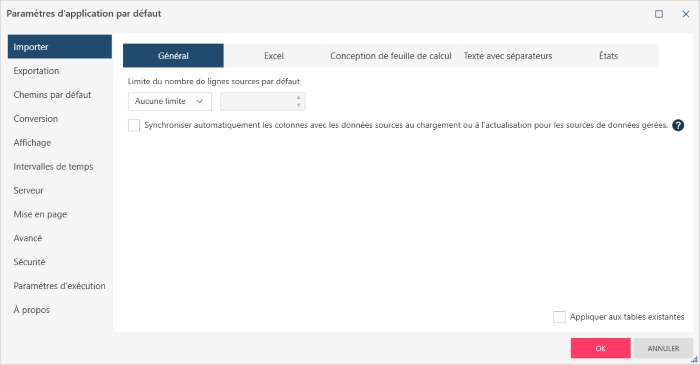

Importer
L'onglet Importer vous permet de spécifier comment les fichiers doivent être importés dans Data Prep Studio.
Général
Au besoin, vous pouvez spécifier une limite de lignes pour permettre le chargement partiel des données de fichiers extrêmement volumineux et améliorer ainsi les performances de l’application. Pour ce faire, dans la liste déroulante proposée, sélectionnez l'option Limite :. Dans le champ qui s’affiche à droite de cette sélection, spécifiez la limite de lignes à appliquer lors de l'ouverture de tables.
Remarque : le nombre de lignes affichées n’affecte en rien le nombre de lignes obtenues lorsqu’une table est exportée. Vous pouvez, par exemple, définir une limite de 10 000 lignes à afficher lorsque vous ouvrez une table comportant 1 000 000 lignes. Quand vous êtes prêt, vous pouvez choisir d’exporter uniquement 10 000 lignes ou la totalité des 1 000 000 lignes, selon vos besoins.
Notez également que l’application impose une limite de 2 000 enregistrements pour l’ouverture des états SalesForce. Pour voir la totalité des données quand vous ouvrez des états SalesForce contenant plus de 2 000 lignes, exportez les données dans un fichier CSV dans SalesForce puis utilisez le module supplémentaire Texte pour importer les données.
Cochez cette case si les colonnes de votre fichier changent au fil du temps et que vous voulez que Monarch Data Prep Studio se synchronise avec ces changements. Dans ce mode, vos éléments d’historique des changements peuvent refléter des erreurs si la colonne à laquelle ils étaient appliqués est renommée ou supprimée du fichier source. Ce mode gère les types de données texte avec séparateurs et Excel.
Cochez cette case si vous désirez appliquer le paramétrage défini sous cet onglet à toutes les tables actuellement ouvertes.

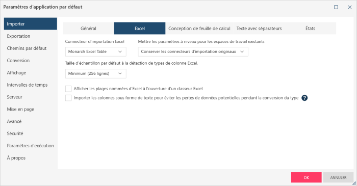

Excel
Ces paramètres vous permettent de spécifier les options applicables à l’importation de nouvelles données en provenance d’Excel.
La taille d’échantillon détermine la manière dont Monarch Data Prep Studio détermine le type de données d’une colonne provenant d’Excel.
Par exemple :
Colonne A
Ligne 1              1234
Ligne 2              4569
Ligne 3              4568
Ligne 4              4562
Ligne 5              4562A
Si la taille d’échantillon par défaut est réglée sur 4, Monarch Data Prep Studio analyse jusqu’à la ligne 4 et le type de données de la colonne est Numérique. A l’affichage de la table, la ligne 5 est NULLE. Si la taille d’échantillon par défaut est réglée sur 5, Monarch Data Prep Studio analyse jusqu’à la ligne 5 et le type de données de la colonne est Texte. Toutes les valeurs des lignes 1 à 5 s’affichent.
Sélectionnez une taille d’échantillon appropriée pour que Monarch Data Prep Studio puisse évaluer correctement le type de données. Parallèlement, n’oubliez pas que si vous sélectionnez une taille d’échantillon très élevée, la vitesse de chargement des données sera réduite.
Cochez cette case pour importer les plages nommées Excel comme tables individuelles. Au chargement d’une source Excel contenant plusieurs feuilles et des feuilles à plages nommées, chaque feuille et plage nommée se liste comme table individuelle dans la fenêtre Aperçu.
Les plages nommées ne sont visibles que pour les classeurs Excel ouverts après l’activation de ce paramètre, y compris les fichiers Excel ajoutés à la fenêtre Préparer par glissement-déplacement.
Les options « Appliquer à l’espace de travail actuel » et « Appliquer aux sources de données récentes » n’affectent pas ce paramètre.
Cochez cette option pour convertir toutes les colonnes importées de la source de données sous forme de texte quel que soit leur type d’origine. Notez que si vous cochez/décochez cette case dans les paramètres par défaut de l’application, les types de colonne dans les plans de chargement ne sont pas affectés.

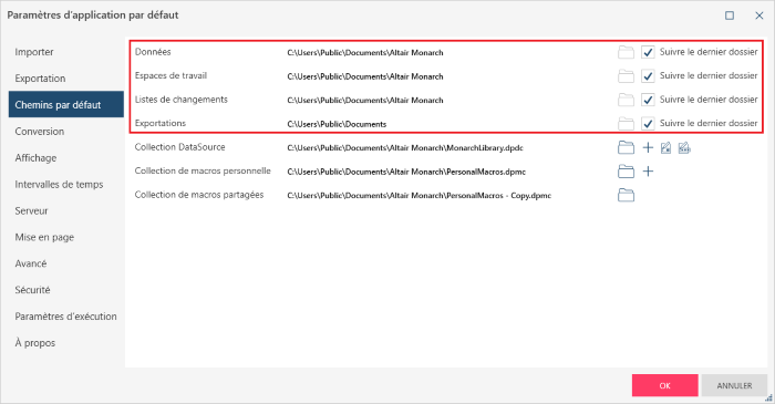

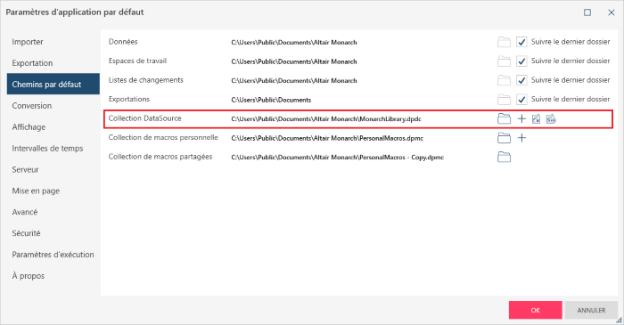

Chemins par défaut
Spécifier les dossiers par défaut
Par défaut, Monarch Data Prep Studio enregistre toutes les données de travail, tous les espaces de travail, toutes les listes de changements, toutes les exportations et tous les fichiers du catalogue de sources de données (c.-à-d. bibliothèque) sous C:\Users\Public\Documents. Vous pouvez configurer Monarch Data Prep Studio de manière à enregistrer dans un dossier différent en cliquant sur l’icône Dossier qui s’affiche à côté de chaque champ. Pour permettre le suivi des dossiers (c.-à-d. utiliser le dernier dossier auquel vous avez accédé pour les prochaines activités d’ouverture ou d’enregistrement de fichiers), cochez la case de l’option Suivre le dernier dossier. Remarque : les changements apportés à ce paramètre ne sont appliqués que lorsque la session en cours de Monarch Data Prep Studio est fermée et qu’une nouvelle session est ouverte.
Spécifier le chemin d'un fichier de collection DataSource
Si vous désirez créer un « instantané » ou une sauvegarde de votre bibliothèque et disposer ainsi d'un accès pratique aux versions antérieures d'une source de données particulière ou de plusieurs sources, vous pouvez créer un fichier de collection DataSource et l’enregistrer à l’emplacement de votre choix sous l'onglet Paramètres par défaut de l’application > Chemins par défaut.
Pour ouvrir un fichier de collection DataSource enregistré, il suffit de cliquer sur l’icône sous le paramètre Collection DataSource. Pour créer un nouveau fichier de collection DataSource, sous le paramètre Collection DataSource, cliquez sur l’icône Créer un nouveau fichier de collection DataSource pour ouvrir un navigateur de fichiers et spécifiez-y un nom de fichier et son lieu d’enregistrement. Cliquez sur Enregistrer dans la boîte de dialogue Enregistrer sous et sur OK dans la boîte de dialogue Paramètres par défaut de l’application pour enregistrer et appliquer vos modifications. Remarquez que, lors de la création d'un nouveau fichier, le chemin par défaut passe automatiquement à ce nouveau fichier. Aucun changement n'intervient au niveau du fichier de bibliothèque précédent.
Pour copier la bibliothèque actuelle dans un fichier de collection DataSource sans mot de passe, cliquez sur l’icône Enregistrement sous de la collection DataSource actuelle et spécifiez le nom de fichier et son lieu d’enregistrement dans la boîte de dialogue qui s’ouvre. Pour enregistrer ce fichier sous mot de passe, cliquez plutôt sur l’icône Enregistrement sous avec mot de passe de la collection DataSource actuelle .
Les commandes Créer un nouveau fichier de collection DataSource., Enregistrement sous de la collection DataSource actuelle et Enregistrement sous avec mot de passe ne remplacent pas le fichier de bibliothèque original ou antérieur à moins que vous ne choisissiez spécifiquement cette option (en sélectionnant le fichier original plutôt que de spécifier un nouveau nom de fichier). Dans ce cas, le chemin du fichier ne change pas et le fichier original est supprimé au profit du nouveau fichier de bibliothèque créé.
Cliquez sur OK dans la boîte de dialogue Paramètres par défaut de l’application pour enregistrer et appliquer vos modifications.
Spécifier le chemin des collections de macros
Vous pouvez enregistrer les macros créées dans votre espace de travail dans un fichier de collection de macros. Sous le paramètre Collection Macros personnelles, cliquez sur l’icône Créer un nouveau fichier de collection Macros pour ouvrir un navigateur de fichiers et spécifiez-y le lieu d’enregistrement de votre fichier. Cliquez sur Enregistrer dans la boîte de dialogue Enregistrer sous et sur OK dans la boîte de dialogue Paramètres par défaut de l’application pour appliquer et enregistrer vos modifications.
Si vous disposez déjà d’un fichier de collection de macros et que vous préférez utiliser ce fichier, cliquez sur le bouton Rechercher un fichier de collection Macros existant et localisez-le à l’aide du navigateur de fichiers qui s’affiche. Cliquez sur Enregistrer dans la boîte de dialogue Enregistrer sous et sur OK dans la boîte de dialogue Paramètres par défaut de l’application pour appliquer et enregistrer vos modifications.
Pour accéder aux macros d’un fichier de collection de macros partagées existant, sous le paramètre Collection Macros partagées, cliquez sur le bouton Rechercher un fichier de collection Macros existant et localisez ce fichier existant à l’aide du navigateur de fichiers qui s’affiche. Cliquez sur Enregistrer dans la boîte de dialogue Enregistrer sous et sur OK dans la boîte de dialogue Paramètres par défaut de l’application pour enregistrer et appliquer vos modifications.

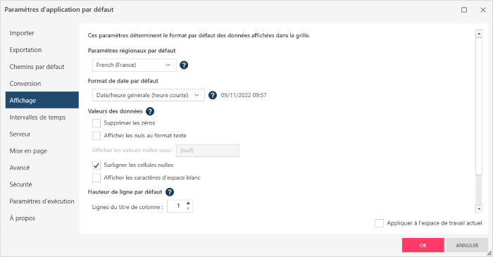

Afficher
Ces paramètres vous permettent de spécifier le format par défaut quand les données sont affichées dans les tables. Les Paramètres régionaux par défaut régissent la langue de l’application. Le paramètre Format de date par défaut spécifie le format par défaut des colonnes de date/heure.
Notez que si la plupart des sources de données, comme les fichiers texte délimités, Excel, XML/JSON, etc., utiliseront correctement les paramètres de format de colonne par défaut pour afficher les données, les fichiers Monarch n’utiliseront pas les paramètres de format de colonne par défaut car les formats de colonne sont appliqués dans Monarch Data Prep Studio et joint au modèle à l’exportation. Les fichiers ouverts dans la conception de l’état (comme les états au format texte ou PDF) ne prennent pas, eux non plus, les paramètres de format de colonne par défaut en compte car chaque champ créé dans la conception de l’état permet la configuration des formats de colonne au sein de la conception de l’état. Ces formats de colonne prévalent sur les paramètres de format de colonne par défaut de l’espace de travail.
Valeurs des données
Champ
Supprimer les zéros
Lorsqu'elle est sélectionnée, cette option supprime les zéros lors de l'affichage des données dans les fenêtres du tableau et de récapitulatif. Les zéros supprimés ne s'impriment pas, mais ils s'exportent et se copient en tant que tels vers tous les formats (sauf texte). Pour les exportations et copies au format texte, les zéros supprimés s'exportent en tant qu'espaces pour conserver l'intégrité des colonnes.
Notez que Monarch Complete applique la suppression des zéros en fonction de la valeur renvoyée pour chaque cellule après arrondissement à la valeur appropriée. Par exemple, si vous fixez la précision décimale d’une cellule contenant la valeur 0,004 à deux décimales, Monarch Complete arrondit la valeur à 0,00. Cette valeur équivaut à zéro ; elle est donc supprimée si l’option de suppression des zéros est activée. Il n'en va pas de même dans les autres applications (MS-Excel, par exemple), où la valeur de base 0,004 est conservée et évaluée par rapport à zéro. Dans Excel, la cellule afficherait 0,00. La suppression n'aurait pas lieu puisque la valeur de base (0,004) n'est pas égale à zéro.
Afficher les nuls au format texte
Afficher les valeurs nulles sous
Cette option régit l'affichage des valeurs nulles à l'écran des fenêtres du tableau et de récapitulatif. Vous pouvez définir ici la chaîne de texte à afficher pour représenter les valeurs nulles. La justification à droite sera appliquée à l'affichage de cette chaîne.
Dans Monarch Complete comme dans la plupart des autres applications de base de données, les valeurs nulles représentent des valeurs inconnues ou qu’il est impossible de calculer. Monarch Complete renvoie ce type de valeurs dans les situations décrites ci-dessous :
  • Quand une expression de champ calculé est cause de division par zéro.
  • Quand un calcul Minimum ou Maximum est utilisé dans un récapitulatif et qu'aucun enregistrement ne correspond aux valeurs de champ-clé d'une cellule (aucun enregistrement pour le support « CD » et le client « Disques Bluegrass », par exemple). Dans ce cas, aucune donnée n'est disponible à la cellule.
  • Quand le calcul Écart type ou Variance est utilisé dans un récapitulatif mais qu'un seul enregistrement correspond aux valeurs de champ-clé pour une cellule. Dans ce cas, les informations disponibles sont insuffisantes à la réalisation du calcul.
  • Quand le dénominateur, pour le calcul d'une mesure de Ratio, contient la valeur zéro, donnant lieu à une division par zéro.
Monarch Complete se comporte comme indiqué ci-dessous à l’évaluation d’expressions et de calculs faisant référence à une ou plusieurs valeurs nulles :
Évaluation
En présence d'une valeur nulle dans une évaluation, l'expression s'avère toujours fausse (False). Il en va ainsi même quand l'évaluation met en regard deux valeurs nulles. La raison en est que la valeur nulle est traitée comme une valeur inconnue (et que deux valeurs inconnues évaluées l'une par rapport à l'autre ne peuvent pas être considérées égales).
Monarch Complete ne gère du reste pas le constant NULL, de sorte que les évaluations telles que celle illustrée ci-dessous ne sont pas réalisables : If(Montant=NULL; résultat vrai; résultat faux)
Monarch Complete admet toutefois une méthode d’évaluation indirecte par rapport à la valeur nulle. Imaginons, par exemple, la création d’un filtre dans la fenêtre du tableau, destiné à supprimer tous les enregistrements dont la valeur du champ Montant est nulle. Supposons que les valeurs du champ Montant ne sont pas susceptibles d'être supérieures à 1 000 000,00 (un million) ou inférieures à –1 000 000,00 (moins un million). Les expressions de filtre suivantes permettraient de supprimer les enregistrements dont les valeurs sont nulles :
Montant>-1000000
ou
Montant<1000000
Les deux expressions produiront le résultat True pour tous les enregistrements dont le champ Montant contient une valeur admise, et False pour tous ceux dont le champ Montant contient une valeur nulle (les évaluations par rapport à une valeur nulle s'avérant toujours fausses (False)).
Calcul
Si une valeur nulle est référencée dans l'expression d'un champ calculé, le résultat de l'expression sera nul. Par exemple, l'expression Montant*0,2 renvoie la valeur du champ Montant divisée par 5 pour tous les enregistrements dont ce champ contient une valeur numérique. Pour les enregistrements dont le champ Montant contient une valeur nulle, l'expression renvoie la valeur nulle.
En présence de valeurs nulles dans une mesure cumulée, les valeurs nulles sont omises. Cette omission peut produire le résultat désiré ou un résultat inattendu, suivant la perspective envisagée. Par exemple, le calcul Average(Montant) renvoie le montant moyen par division de la somme des valeurs Montant par le décompte (nombre d'enregistrements dont la fonction a extrait ces valeurs). Les enregistrements dont la valeur Montant est nulle ne sont pas inclus dans le calcul. Le calcul Ratio(Montant:Décompte) produirait un résultat différent, car il additionne en deux étapes les valeurs Montant et Décompte. La somme des valeurs du champ Montant est d'abord calculée, suivie, indépendamment, du Décompte de tous les enregistrements conformes aux valeurs du champ-clé. Ainsi, dans un calcul de ratio, Décompte représente tous les enregistrements, y compris ceux présentant une valeur nulle dans le champ Montant.
Surligner les cellules nulles
Ce paramètre indique à l’application de surligner les cellules nulles (par opposition à blanches, par exemple) dans le tableau/récapitulatif.
Afficher les caractères d’espace blanc
Ce paramètre indique à l’application d’afficher les caractères d’espace blanc dans le tableau/récapitulatif.
Hauteur de ligne par défaut
Lignes du titre de colonne
Ce paramètre détermine la hauteur par défaut des titres de colonne dans les fenêtres du tableau et de récapitulatif. Vous pouvez fixer cette hauteur de 1 à 12 lignes. Les titres de longueur supérieure à une ligne passent à la ligne suivante.
Lignes de données
Ce paramètre détermine la hauteur par défaut des lignes de données dans les fenêtres du tableau et de récapitulatif. Vous pouvez fixer cette hauteur de 1 à 12 lignes. Les valeurs de longueur supérieure à une ligne passent à la ligne suivante.
Dimensionnement de ligne automatique
Augmenter automatiquement la hauteur de lignes en fonction des données multilignes.
Ce paramètre indique à l’application d'augmenter automatiquement la hauteur des lignes pour recevoir les données multilignes.

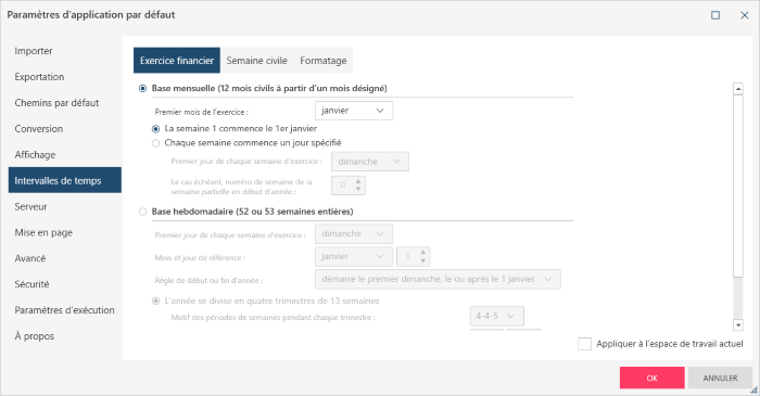

Intervalles de temps
Ce paramètre vous permet de définir les caractéristiques d'un exercice financier, des semaines d'exercice et des périodes d’exercice.
Paramètres d’exercice financier
Champ
Base mensuelle
Spécifie que l'exercice financier se compose de 12 mois civils.
Premier mois de l’exercice
Permet de sélectionner le mois dont le premier jour marque le début de l'exercice financier.
La semaine 1 commence le 1er janvier
Permet de spécifier que la première semaine de l’exercice financier commence le 1er janvier.
Chaque semaine commence un jour spécifié.
