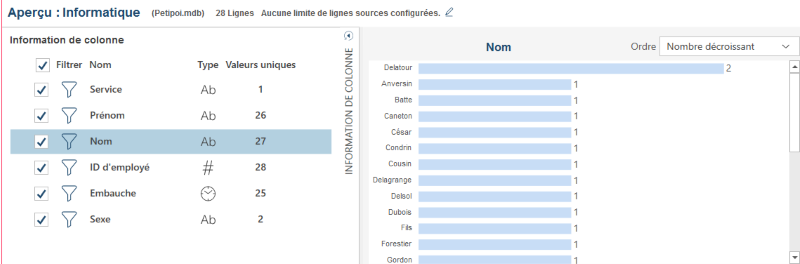

Information de colonne Ce panneau affiche une liste des colonnes de la table actuellement affichée dans l'aperçu. Il présente les noms des colonnes, le type de données de chaque colonne, et le nombre de valeurs uniques de chaque colonne. Remarque : Si le fichier dont vous consultez l’aperçu est un fichier Excel, par exemple, le bouton Options de chargement permet de visualiser et de modifier les options Excel.
Si la table affichée est une table HTML, les icônes Options de chargement et Visualiseur de texte sont disponibles.
Options de chargement ouvre la boîte de dialogue Options de chargement HTML, dans laquelle vous pouvez spécifier si la première ligne de la table inclut les noms de colonne et préciser n lignes à omettre avant de capturer la ligne suivante comme première ligne de votre table. Visualiseur de texte ouvre une boîte de dialogue dans laquelle s’affiche le code de style HTML de la table.
Statistiques de colonne En sélectionnant un nom de colonne dans le volet Information de colonne, on obtient un volet affichant toutes les valeurs uniques de cette colonne, ainsi que différentes statistiques, suivant le type de données, dans le volet des Statistiques de colonne.
Pour les colonnes de texte, les statistiques suivantes s’affichent :
Pour les colonnes de date/heure, les statistiques suivantes s’affichent :
Pour les colonnes numériques, les statistiques suivantes s’affichent :
Si vous souhaitez organiser les lignes d’une colonne sélectionnée en fonction des statistiques, sélectionnez une option de la liste Trier par :
