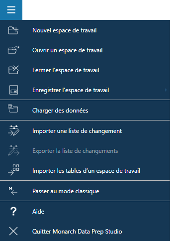

Cliquez sur l'icône du Menu de l'application située dans le coin supérieur droit de la fenêtre en cours :
Choisissez Enregistrer l’espace de travail puis sélectionnez une option d’enregistrement :
Enregistrer – Enregistrer l’espace de travail sur votre ordinateur.
Saisissez le chemin et le nom de l’espace de travail dans les champs appropriés de la boîte de dialogue Enregistrer sous et cliquez sur Enregistrer.
Enregistrer sous – Enregistrer l’espace de travail sur votre ordinateur, mais sous un nom différent.
Saisissez le chemin et le nouveau nom de l’espace de travail dans les champs appropriés de la boîte de dialogue Enregistrer sous et cliquez sur Enregistrer.
Enregistrer avec mot de passe – Enregistrer l’espace de travail sur votre ordinateur, sous mot de passe.
Saisissez le chemin et le nom de l’espace de travail dans les champs appropriés de la boîte de dialogue Enregistrer sous et cliquez sur Enregistrer. Définissez un mot de passe dans la fenêtre contextuelle qui s’affiche, confirmez-le et cliquez sur OK.
Enregistrer sous avec mot de passe – Enregistrer l’espace de travail sur votre ordinateur, mais sous un nom différent et sous mot de passe.
Saisissez le chemin et le nouveau nom de l’espace de travail dans les champs appropriés de la boîte de dialogue Enregistrer sous et cliquez sur Enregistrer. Définissez un mot de passe dans la fenêtre contextuelle qui s’affiche, confirmez-le et cliquez sur OK.
