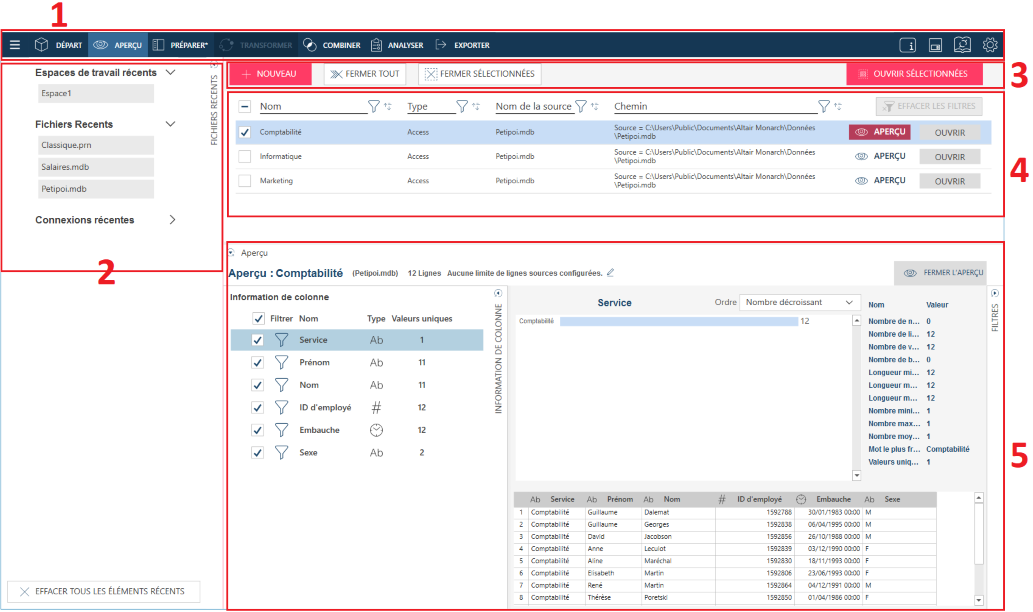

La fenêtre Aperçu
La fenêtre Aperçu permet les opérations suivantes :

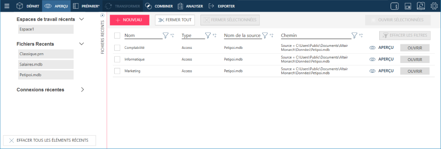

La fenêtre Aperçu affiche initialement une liste de tables des sources que vous avez ouvertes :
Ces tables peuvent être :
Depuis cette fenêtre, vous pouvez prévisualiser des tables ou sélectionner les tables avec lesquelles vous souhaitez travailler.
Pour prévisualiser une table et inspecter vos données, cliquez sur l'icône Aperçu : .
La fenêtre se présentera comme suit :
Panneaux de la fenêtre Aperçu
Panneau
1
Barre d'outils standard de Monarch Data Prep Studio
Choisissez un outil pour passer à la page Départ, à la fenêtre Préparer, au volet Transformation, à l’étape Combiner, à la liste déroulante Analyser ou à la fenêtre Exporter.
2
Outils d’aperçu
Sélectionnez un outil pour sélectionner ou désélectionner une table avant de la charger. Vous pouvez aussi sélectionner :
  • Ajouter plus, pour ouvrir un fichier ou une source de données et ajouter une autre table
  • Fermer tout ou Fermer sélectionnés pour retirer des tables du panneau Liste de tables.
  • Désélectionner pour désélectionner les tables en surbrillance dans le panneau Liste de tables.
  • Sélectionner tout pour sélectionner toutes les tables du panneau Liste de tables.
  • Charger les tables sélectionnées pour charger toutes les tables sélectionnées dans l’espace de travail.
  • Ajouter les tables sélectionnées pour ajouter rapidement les tables dont la structure est similaire. Ce bouton est désactivé si la structure des tables sélectionnées n’est pas similaire.
3
Liste de tables
La liste des tables contient toutes les sources de données que vous avez ajoutées à l’espace de travail actuel.
4

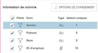

Information de colonne
Ce panneau affiche une liste des colonnes de la table se trouvant dans l'aperçu.  Il présente les noms des colonnes, le type de données de chaque colonne, et le nombre de valeurs uniques de chaque colonne.
Remarque :
  • Si elles sont disponibles, le haut du panneau affiche d’autres options, spécifiques à certains types de sources de données :
  • Si le fichier dont vous consultez l’aperçu est un fichier Excel, par exemple, sélectionnez Options de chargement pour visualiser et modifier les options Excel :
  • Si la table affichée est une table HTML, les icônes Options de chargement et Visualiseur de texte sont disponibles.
Options de chargement ouvre la boîte de dialogue Options de chargement HTML, dans laquelle vous pouvez spécifier si la première ligne de la table inclut les noms de colonne et préciser n lignes à omettre avant de capturer la ligne suivante comme première ligne de votre table.
Visualiseur de texte ouvre une boîte de dialogue dans laquelle s’affiche le code de style HTML de la table.
  • Cliquez sur une colonne pour en afficher les statistiques : Les statistiques sont affichées dans le panneau Statistiques de colonne (5 dans l’illustration de la fenêtre Aperçu ci-dessus).
  • Décochez la case de sélection située à côté d’une colonne pour la supprimer de la table. Une fois la table chargée, cette colonne ne s’affichera pas.
  • Cliquez sur l’entonnoir situé à côté d’une colonne pour afficher les options de filtrage :
  • Une icône d'avertissement s'affiche à côté d'une colonne pour signaler des problèmes potentiels dans vos données :
Cliquez sur l'icône pour afficher l'avertissement ou l'erreur.
Reportez-vous à la rubrique Aperçu des données pour plus d'informations.
5

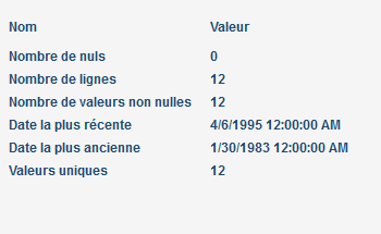

Ce panneau présente les statistiques d'une colonne sélectionnée. Sélectionnez une colonne dans le panneau Information de colonne (4 dans l’illustration de la fenêtre Aperçu ci-dessus) pour afficher diverses statistiques en fonction du type de données.
Pour les colonnes de texte, les statistiques suivantes s’affichent :
Pour les colonnes de date/heure, les statistiques suivantes s’affichent :
Pour les colonnes numériques, les statistiques suivantes s’affichent :
Si vous souhaitez organiser les lignes d’une colonne sélectionnée en fonction des statistiques, sélectionnez une option de la liste Trier par :
6
Aperçu des données
Affiche un échantillon de lignes de la table sélectionnée. Le panneau Aperçu des données vous permet de confirmer visuellement les données de vos tables.
Les icônes de l'en-tête indiquent le type de données des colonnes :
 Date/heure
 Nombre
 Texte
7

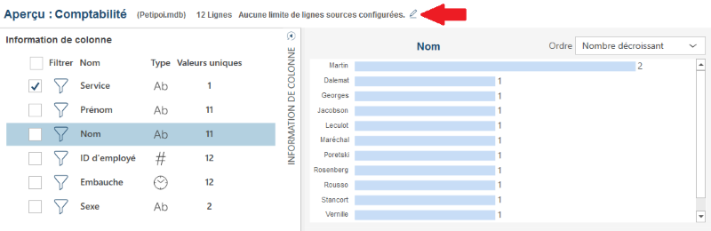

Nombre de lignes et limite de lignes
Affiche le nombre de lignes de la source de données.
Vous pouvez limiter le nombre de lignes à exploiter en cliquant sur l’icône Modifier
pour afficher la boîte de dialogue Modifier la limite de lignes sources :
8

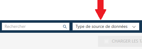

Rechercher une source de données
Utilisez ce champ pour rechercher une source de données.  Vous pouvez rechercher une source de données en précisant son nom, ou rechercher toutes les sources de données qui correspondent à un type donné.
9
Menu déroulant Groupement
Vous permet de grouper les tables en fonction du type de source de données ou du nom de la source de données.
Par défaut, les tables ne sont pas groupées. Sélectionnez une valeur dans le menu déroulant pour définir le groupement.
10
Description de l’objet
Cliquez sur cette icône pour ouvrir un champ de texte dans lequel vous pouvez saisir un commentaire ou une description de l’espace de travail.
11
Enregistrer l'espace de travail
Servez-vous de cette icône pour enregistrer automatiquement votre espace de travail.
12
Bibliothèque de sources de données
Vous pouvez enregistrer vos espaces de travail et tables dans la bibliothèque de sources de données. Cette icône donne accès à la boîte de dialogue Bibliothèque.
13
Paramètres
Cliquez pour définir les paramètres de l’espace de travail actuel ou les paramètres par défaut de l’application.
14
Menu de l’application
Cliquez sur ce bouton pour afficher un menu contenant d'autres options de Monarch Data Prep Studio. Vous pouvez :
