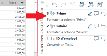

Passez en revue les changements apportés. Si vous souhaitez annuler une opération, sélectionnez Annuler le changement à côté de cette opération.
Remarquez qu'en sélectionnant Annuler pour une opération, vous annulerez toutes les opérations suivantes. Cela veut dire que si vous annulez le changement n° 5 dans une liste d’historique comptant 10 changements, les changements n° 6 à 10 sont eux aussi supprimés.

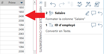

Monarch Data Prep Studio vous permet de « réutiliser » des changements que vous avez déjà apportés en association avec la liste Historique des changements.
Pour ce faire, glissez-déplacez un changement de la liste d’historique des changements vers une autre colonne de la table.
Le changement est appliqué à la nouvelle colonne, et une ligne est ajoutée à la liste de l’historique des changements.

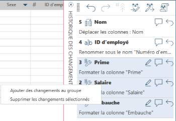

Vous pouvez regrouper plusieurs changements apportés à une même colonne ou plusieurs instances d’un même changement pour éviter la création de listes excessivement longues.
Utilisez CTRL + clic pour sélectionner tous les changements à inclure dans un groupe de changements de la liste d’historique des changements.
Cliquez avec le bouton droit de la souris et, parmi les options qui s’affichent, choisissez Ajouter des changements au groupe.

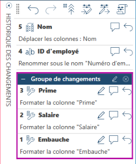

La boîte de dialogue Créer un groupe de changements s’ouvre. Entrez le nom à donner au groupe de changements à créer et cliquez sur OK.
La boîte de dialogue Groupe de changements s’ouvre comme illustré ci-dessous :
En cliquant sur l’outil Réduire le groupe de changements en haut du panneau Historique des changements, on réduit le groupe.

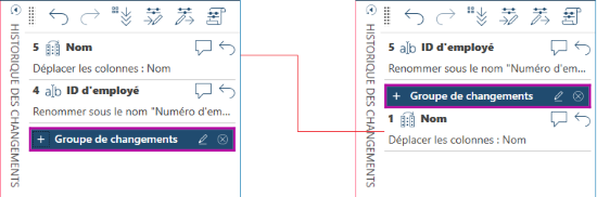

Data Prep Studio vous permet de réorganiser les changements comme bon vous semble dans la liste d’historique des changements.
Il suffit de cliquer sur le changement voulu et de le glisser-déplacer vers son nouvel emplacement dans la liste.
Dans la figure ci-dessous, le changement n° 8 de la liste originale est déplacé au premier rang dans la liste réorganisée.

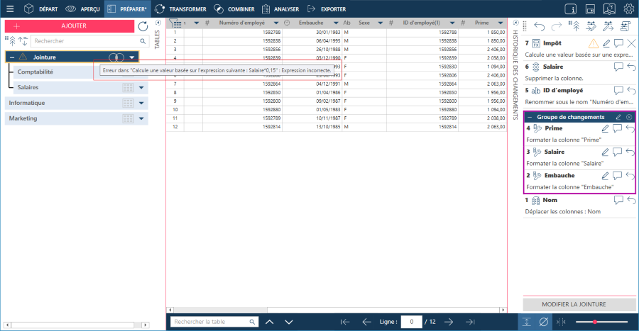

Remarquez cependant que le succès d’une réorganisation dépend du degré de dépendance ou non entre les changements. Si les changements sont dépendants les uns des autres (c.-à-d. que certains changements ultérieurs sont liés à l’état final des changements précédents), la réorganisation peut entraîner l’annulation de tous les changements ultérieurs et donner lieu à un message d’erreur similaire à celui illustré ci-dessous.
Lors de l’exploitation de tables dans Data Prep Studio, il se peut que vous apportiez un ou plusieurs changements qui vous paraissent ultérieurement inutiles, mais seulement après l’apport d’autres changements que vous désirez garder. L’outil Annuler le changement ne produit dans ce cas pas les résultats désirés car l’opération annule tous les autres changements effectués après le changement sélectionné, y compris ceux que vous désirez garder.
Pour supprimer certains changements de la liste d’historique sans affecter les autres, il suffit d’appuyer sur la touche CTRL au clavier et de cliquer sur tous les changements à supprimer de la liste. Cliquez ensuite avec le bouton droit de la souris et, parmi les options qui s’affichent, choisissez Supprimer un changement/Supprimer les changements sélectionnés.
Remarquez que, à l’image de la réorganisation des changements d’une liste d’historique, le succès de la suppression dépend de la dépendance ou non des changements les uns par rapport aux autres. Si les changements sont dépendants les uns des autres (c.-à-d. que certains changements ultérieurs sont liés à l’état final des changements précédents), la suppression de l’un ou de plusieurs d’entre eux peut entraîner l’annulation de tous les changements ultérieurs et donner lieu à un message d’erreur similaire à celui illustré ci-dessous.
