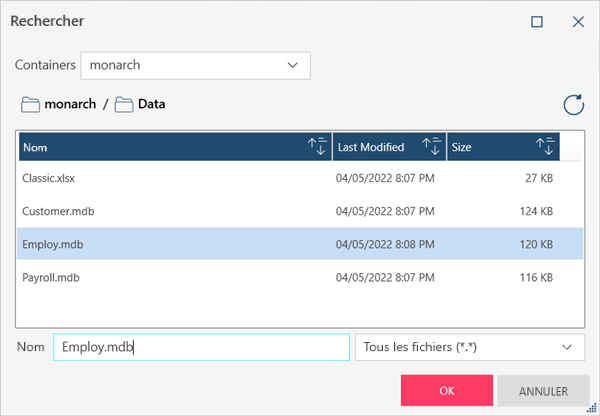

Une boîte de dialogue standard Rechercher le fichier permet la sélection d'un fichier source dans le cloud.
Sélectionnez un conteneur.
Trouvez le dossier puis la source que vous souhaitez ouvrir. Vous devrez peut-être développer plusieurs dossiers avant de trouver votre source de données.
Sélectionnez la source désirée et cliquez sur OK.

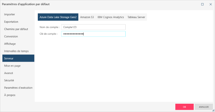

Pour rechercher une source Azure Data Lake ou Amazon S3, commencez par configurer les identifiants d’accès sous l'onglet Serveur des Paramètres d’application :
