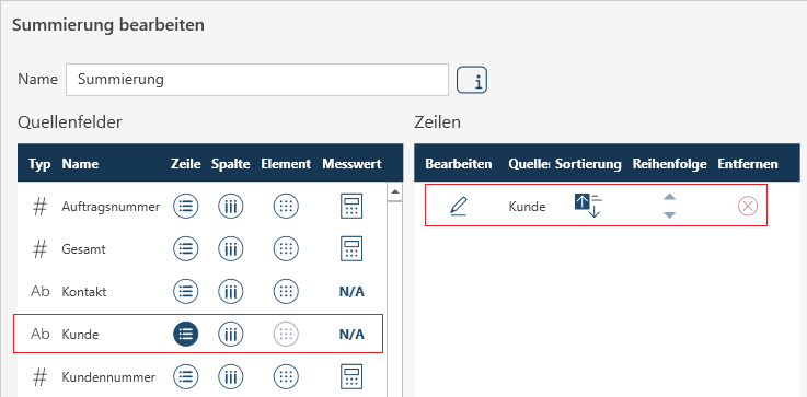

So wählen Sie Reihen aus:

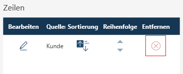

Im Fensterbereich Quellenfelder des Dialogfeldes „Summierung hinzufügen“ sind in der ursprünglich ausgewählten Tabelle vorhandenen Spalten aufgelistet. Neben dem Namen jedes Feldes sind Symbole für Zeilen, Spalten und Messwerte. Beachten Sie bitte, dass für Messwerte nur numerische Felder verwendet werden können. Klicken Sie auf das Symbol Zeile für jedes Feld, das als Zeile zur der Summierung hinzugefügt werden soll. Hierdurch wird das ausgewählte Feld zum Fensterbereich „Zeilen“ rechts vom Dialogfeld „Summierung hinzufügen“ hinzugefügt.
Wenn mehr als ein Zeilenfeld ausgewählt ist und Sie die Anzeigefolge der Zeilen in der Summierung ändern möchten, verwenden Sie die Nach oben- bzw. Nach unten-Symbole unterhalb der Spalte Reihenfolge.

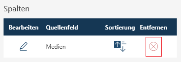

Wenn Sie später Ihre Meinung ändern und das ausgewählte Feld nicht mehr als Zeile in der Summierung verwenden möchten, können Sie es durch Klicken auf das Symbol Entfernen aus dem Fensterbereich „Zeilen“ entfernen.

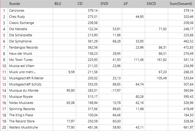

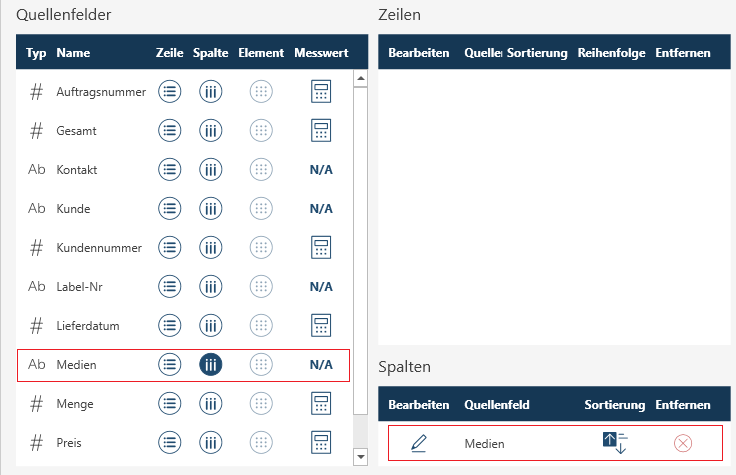

Sie können ein Feld zu Ihrer Summierung hinzufügen, dessen Werte als Spalten angezeigt werden (Monarch Classic-Benutzern ist dies als ein horizontaler Schlüssel bekannt). Klicken Sie vom Fensterbereich Quellenfelder des Dialogfeldes Summierung hinzufügen auf des Symbol Spalte für jedes Feld, das als Spalte zu Ihrer Summierung hinzugefügt werden soll. Hierdurch wird das ausgewählte Feld zum Fensterbereich Spalten rechts vom Dialogfeld „Summierung hinzufügen“ hinzugefügt. Beachten Sie bitte, dass Sie für jede Summierung nur ein Spaltenfeld auswählen können. Falls Sie eine zweite Spalte wählen, wird die zuerst in den Fensterbereich „Spalten“ hinzugefügte Spalte durch die neue Spalte ersetzt. Außerdem müssen Sie nach dem Definieren eines Spaltenfeldes mindestens einen Messwert in die Summierung einschließen. Nachdem eine Spalte zur Summierung hinzugefügt wurde, können auch keine Elemente mehr hinzugefügt werden.
Wenn Sie später Ihre Meinung ändern und das ausgewählte Feld nicht mehr als Spalte in der Summierung verwenden möchten, können Sie es durch Klicken auf das Symbol Entfernen aus dem Fensterbereich „Spalten“ entfernen.

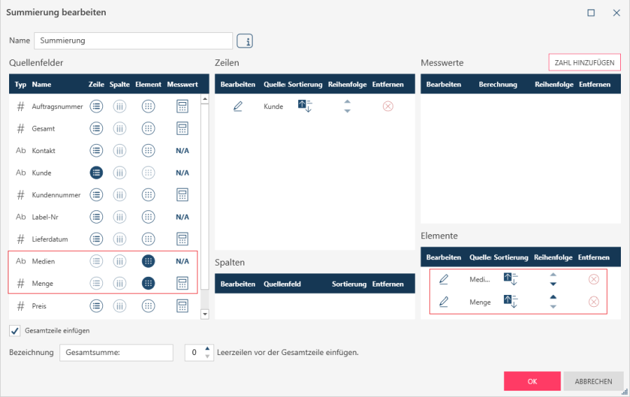

Eine Summierung kann durch Elementfelder erweitert werden, so dass auch einzelne Transaktionen angezeigt werden können. Wenn Sie Einzeltransaktionen anzeigen möchten, ist es besser, Elementfelder zu benutzen, anstelle die Transaktionen im Tabellenfenster anzeigen zu lassen, da in der Summierung sowohl Zwischensummen als auch Gesamtsummen ausgeworfen werden können. Beachten Sie bitte, dass nach dem Hinzufügen von Elementen zur Summierung keine Spalte mehr hinzugefügt werden kann.
Wenn Sie später Ihre Meinung ändern und das ausgewählte Feld nicht mehr als Spalte in der Summierung verwenden möchten, können Sie es durch Klicken auf das Symbol Entfernen aus dem Fensterbereich „Spalten“ entfernen. Wenn Sie ein Element aus der Summierung ausblenden, aber nicht unbedingt löschen möchten, klicken Sie auf das Symbol Bearbeiten auf der linken Seite des Elementfeldes und klicken Sie in dem daraufhin angezeigten Dialogfeld „Feldeigenschaften“ auf das Kästchen Anzeigen: Verdeckt Klicken Sie im Dialogfeld auf OK, wenn Sie fertig sind und fahren Sie mit dem Erstellen Ihrer Summierung fort.

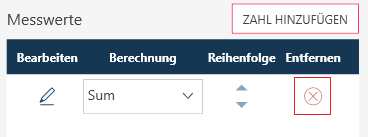

So wählen Sie Messwerte aus:

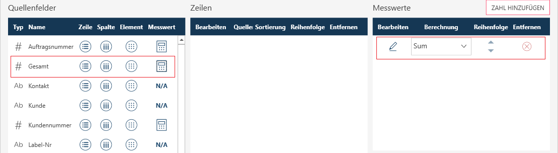

Messwerte sind Felder, die tabuliert oder summiert werden können. Klicken Sie vom Fensterbereich Quellenfelder des Dialogfeldes Summierung hinzufügen auf des Symbol Messwerte für jedes Feld, das als Messwert zu Ihrer Summierung hinzugefügt werden soll. Hierdurch wird das ausgewählte Feld zum Fensterbereich Messwerte rechts vom Dialogfeld „Summierung hinzufügen“ hinzugefügt.
Wenn mehr als ein Messwertfeld ausgewählt ist und Sie die Anzeigefolge der Messwerte in der Summierung ändern möchten, verwenden Sie die Nach oben- bzw. Nach unten-Symbole unterhalb der Spalte Reihenfolge.
Wenn Sie später Ihre Meinung ändern und das ausgewählte Feld nicht mehr als Messwert in der Summierung verwenden möchten, können Sie es durch Klicken auf das Symbol Entfernen aus dem Fensterbereich „Messwerte“ entfernen.
Sie können ein Feld COUNT als Messwert hinzufügen, indem Sie auf die Schaltfläche Zahl hinzufügen auf der rechten Seite des Fensterbereichs Messwerte klicken. Mit der ZAHL-Funktion lässt sich die Gesamtzahl der eindeutigen Datensätze in einer beliebigen Zeile tabellarisiert. Wenn beispielsweise ein ZAHL-Feld als Messwert zu einer Summierungsdefinition hinzugefügt wird, in der „Kunde“ als eine Zeile definiert ist und kein anderes Feld als Spalte gewählt wurde, ergibt sich folgende Summierung:

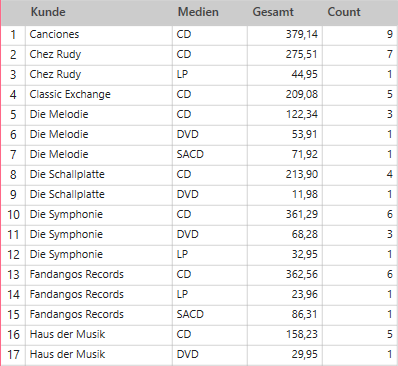

Im nächsten Beispiel wurde ein ZAHL-Feld zu einer Summierungsdefinition hinzugefügt, in der „Kunde“ und „Medien“ als Zeilen definiert wurden.
In diesem Fall wurden sechs Datensätze für „Die Melodie“ mit CD-Verkäufen, zwei Datensätze für den gleichen Kunden mit DVD-Verkäufen, und ein Datensatz für einen LP-Verkauf.

Jedem Messwerte, den Sie einer Summierung hinzufügen muss eine Berechnung zugeordnet sein. Sie können die Berechnung für Ihren Messwert unter Verwendung der Dropdown-Liste Berechnung im Fensterbereich Messwerte auswählen.
