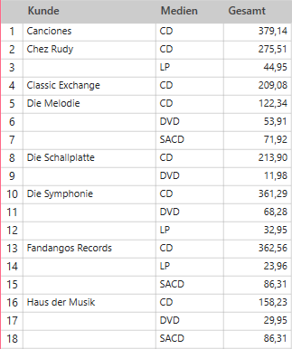

Summierung von Gesamtverkäufen für zwei Kunden, nach Medientyp unterteilt.
Teil der Summierung ausgeblendet, um die Gesamtverkäufe pro Kunde anzuzeigen.
Beim Ausblenden eines Teils der Summierung entfernt Monarch Data Prep Studio das ganz rechts befindliche Feld aus der Summierung und zeigt diese dann neu berechnet an. Durch erneutes Einblenden des vorher ausgeblendeten Teils der Summierung werden alle Einzelheiten der Summierung wieder voll sichtbar gemacht.

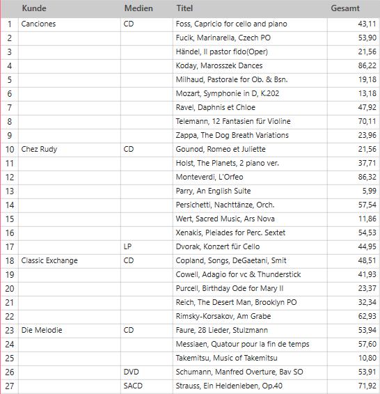

Wenn Elementfelder in die Summierungsdefinition mit einbezogen sind, kann die Summierung noch zusätzlich erweitert werden, um einzelne Transaktionen anzuzeigen.
Summierung mit zusätzlich eingeblendeten Einzeltransaktionen.
