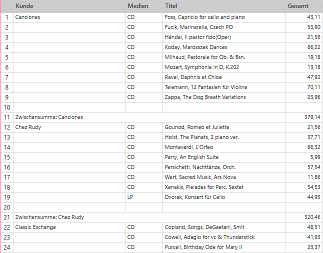

Sie können zu einer Summierung Leerzeilen hinzufügen, um logische Informationsgruppen voneinander zu trennen. Die Leerzeilen werden jedesmal dann hinzugefügt, wenn sich der Wert im ausgewählten Schlüsselfeld ändert. In der nachfolgenden Abbildung werden Leerzeilen hinzugefügt, sobald sich der Wert für das Feld „Name des Kunden“ ändert.

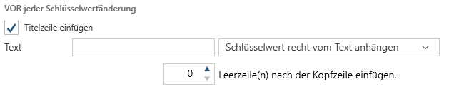

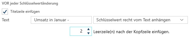

Gehen Sie auf der Registerkarte Layout zum Abschnitt VOR jeder Schlüsselwertänderung, markieren Sie das Kästchen Kopfzeile einfügen und legen Sie dann einen numerischen Wert für Nach der Kopfzeile n leere Zeile(n) einfügen fest, um die Anzahl der nach der Kopfzeile hinzuzufügenden Leerzeilen anzugeben.
Geben Sie auf Wunsch eine Beschreibung des Schlüsselfeldes in das hierfür vorgesehene Feld Text ein.

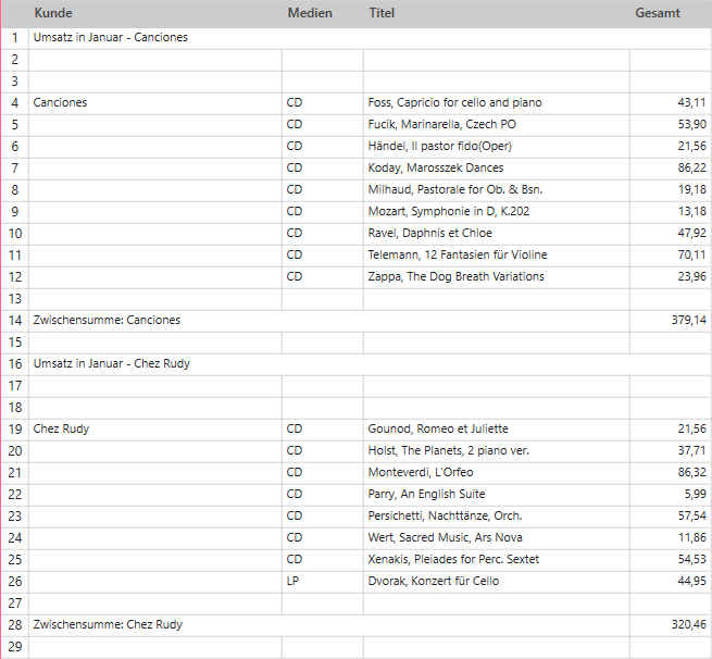

Beispielsweise ergeben folgende Eingaben:
eine Summierung, die so aussieht:

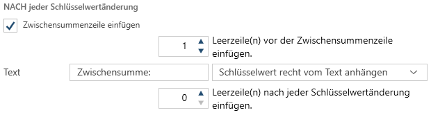

Gehen Sie auf der Registerkarte Layout zum Abschnitt NACH jeder Schlüsselwertänderung, stellen sie sicher, dass das Kästchen Zwischensummenzeile einfügen markiert ist, und legen Sie dann einen numerischen Wert für Vor der Zwischensummenzeile n leere Zeile einfügen fest, um die Anzahl der vor der Zwischensummenzeile hinzuzufügenden Leerzeilen anzugeben.

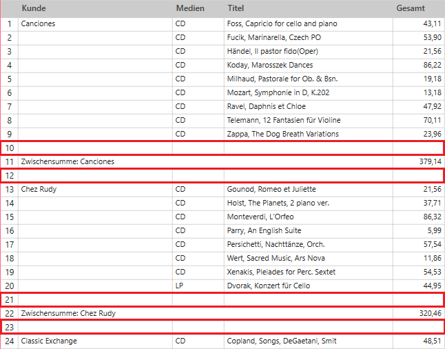

Gehen Sie auf der Registerkarte Layout zum Abschnitt NACH jeder Schlüsselwertänderung und legen Sie dann einen numerischen Wert für Nach jeder Schlüsselwertänderung n leere Zeile(n) einfügen fest, um die Anzahl der nach jeder Schlüsselwertänderung hinzuzufügenden Leerzeilen anzugeben.
Wählen Sie OK, um das Dialogfeld „Feldeigenschaften“ zu schließen, und klicken Sie dann im Dialogfeld „Summierung bearbeiten“ auf OK.
Die Summierung wird jetzt mit den gewünschten Leerzeilen angezeigt.
