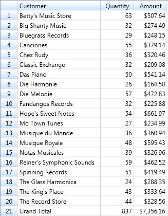

Abbildung 1. Gesamtumsatz nach Kunde.
Abbildung 2. Gesamtumsatz nach Medientyp.
In den abgebildeten Summierungen werden die Informationen über ein Schlüsselfeld zusammengefasst. In der ersten Summierung handelt es sich um das Schlüsselfeld „Kunde“ und in der zweiten um das Schlüsselfeld „Medien“. Das tabellarisierte (oder summierte) Feld wird Messwert genannt. In beiden oben dargestellten Summierungen wird das Feld „Betrag“ als Messwert verwendet.

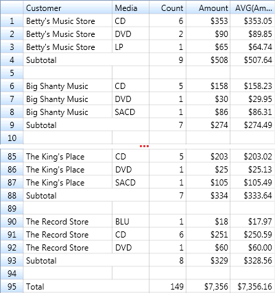

Die Summierung in Abbildung 3 enthält die Schlüsselfelder „Kunde“ und „Medien“ sowie die Funktion COUNT und das Feld „Betrag“ als Messwerte. In separaten Spalten werden dann die Beträge für den Gesamtumsatz und den Durchschnittsumsatz gezeigt.
Abbildung 3. Umsatz, unterteilt nach Kunde und Medien. In der Spalte COUNT wird die Anzahl der Transaktionen angezeigt und in den Betragsspalten die Beträge für den Gesamt- sowie den Durchschnittsumsatz für die einzelnen Schlüssel.

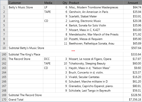

Die Summierung in Abbildung 4 enthält die Schlüsselfelder „Kunde“ und „Medien“ sowie die Elementfelder „Menge“ und „Produkt“. Diese Summierung zeigt die Transaktionen pro Kunde und unterteilt nach Medientypen. Zwischensummen werden sowohl auf der Ebene der Medien als auch auf der Ebene der Kunden erstellt.
Abbildung 4. Elementfelder zeigen einzelne Transaktionen an.

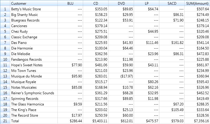

Ein Beispiel für diese Art der Summierung wird in Abbildung 5 dargestellt. In der abgebildeten Summierung sind „Kunde“ und „Medien“ die Schlüsselfelder, und die Werte für das Feld „Medien“ werden horizontal angezeigt. Das Feld „Betrag“ ist in separate Summen für die einzelnen Medientypen unterteilt. Die Gesamtsummen für jedes Geschäft werden in der äußersten rechten Spalte und die Gesamtsummen für die einzelnen Medientypen entlang der untersten Reihe angezeigt. In der untersten rechten Zelle ist die Endsumme für alle Medientypen und Geschäfte zu sehen.
Abbildung 5. Zweidimensionale Summierung mit nach Kunden und Medientypen unterteilten Umsätzen.
In diesem Beispiel gibt die erste Summierungszelle (oben links) die Summe des Feldes „Betrag“ für alle Datensätze an, für die das Feld „Kunde“ den Wert „Das Grammophon“ und das Feld „Medien“ den Wert „CD“ enthält. Die unmittelbar rechts davon liegende Zelle zeigt die Summe des Feldes „Betrag“ für alle Datensätze, für die das Feld „Kunde“ den Wert „Das Grammophon“ und das Feld „Medien“ den Wert „DCC“ enthält. Alle weiteren Zellen sind ebenfalls entsprechend verknüpft.
