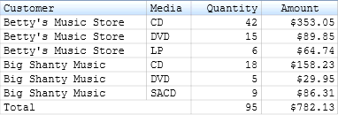

Messwerte sind numerische Felder, die für die einzelnen Schlüsselfeldwerte tabellarisch dargestellt werden sollen. In Anlehnung an das obige Beispiel wollen Sie vielleicht die verkauften Mengen oder aber den Gesamtumsatz pro Medientyp für jeden Kunde tabellarisch darstellen. Zu diesem Zweck würden Sie das Feld Menge oder das Feld Betrag auswählen. Wenn Sie sowohl die Mengen als auch den Gesamtumsatz anzeigen möchten, können Sie sowohl Menge als auch Betrag als Messwerte festlegen.
Aus den Messwerten „Menge“ und „Betrag“ erstellte Summierung.
