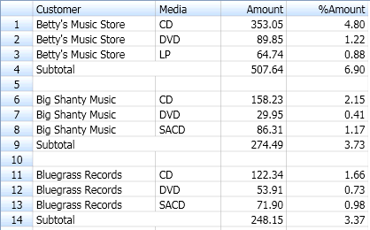

Beispielsweise können doppelte Kundenwerte in diesem Beispiel verhindert werden:
Es wird folgende Summierung erhalten:

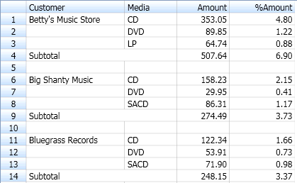

Verhinderung von Doppelwerten im Feld „Kunde“.

Monarch Classic die Summierung neu an, und zwar ohne doppelte Werte im ausgewählten Feld.
