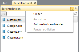

Schritte:
Klicken Sie mit der rechten Maustaste auf die Titelleiste des Selektors, um das Kontextmenü anzuzeigen:
Wählen Sie Gleiten aus. Der Selektor wird in seinem eigenen Fenster, separat vom Monarch Classic-Fenster angezeigt.

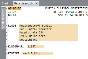

Den Selektor auf automatisch verdecken einstellen
Der Selektor kann automatisch verdeckt gestellt werden, damit Sie die maximale Dokumentanzeigefläche erhalten und gleichzeitig schnellen Zugriff auf den ihn beibehalten.
Wählen Sie bei offenem Selektor oben im Explorer das Symbol „Autom. verdecken“ (sieht wie ein Reißnagel aus).
Das minimiert den Explorer links vom Dokumentfenster.
Klicken Sie auf den Explorer, um auf ihn zuzugreifen. Nach Auswahl eines Dokuments wird der Explorer automatisch minimiert.
