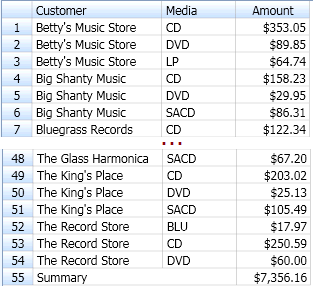

In Monarch Classic wird bei Erstellung einer Summierung eine Liste aller eindeutigen Werte in den einzelnen Schlüsselfeldern zusammengestellt. Diese Listen werden zusammengefasst und bilden dann die Summierungsmatrix. Jede Zeile in dieser Matrix stellt einen Satz eindeutiger Schlüsselwerte dar. In der folgenden Summierung werden z. B. die Felder „Kunde“ und „Medien“ benutzt. Das Feld „Kunde“ enthält 20 eindeutige Werte, nämlich je einen für die einzelnen im Bericht genannten Kunden. Das Feld „Medien“ enthält 5 eindeutige Werte (je einen für die einzelnen im Bericht genannten Medientypen). Aus diesen beiden Feldern kann eine Summierungsmatrix von bis zu 100 Zeilen (20 Kunden x 5 Medientypen) erstellt werden. In der Praxis würde die Summierung allerdings wahrscheinlich weniger Zeilen enthalten, da sicher nicht alle Medientypen für jeden Kunden in Frage kämen (siehe nachstehende Abbildung).
Summierungsmatrix für 20
Kunden und 5 Medientypen.

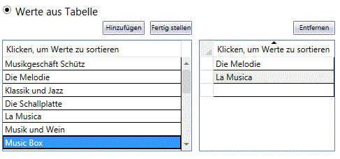

Wenn Sie die Option Werte aus Tabelle gewählt haben, klicken Sie jetzt auf „Hinzufügen“, um die Schlüsselwerte anzuzeigen:
Sie können:
einen Wert auswählen und dann auf Hinzufügen klicken
einen Wert direkt in das Eingabefeld im Fensterbereich auf der rechten Seite eingeben
einen Wert aus dem Fensterbereich auf der rechten Seite auswählen und auf Entfernen klicken.
auf Fertig stellen klicken, um die Auswahl abzuschließen.

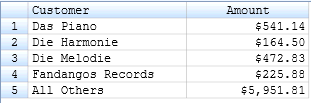

Erste n Werte
Durch diese Option werden die ersten n Werte angezeigt, die in der Summierung verfügbar sind. Der Wert n stellt dabei eine von Ihnen angegebene Zahl dar. Durch das Sortieren der Summierung können sich die Werte, die zurückgegeben werden, ändern. Diese Option kann beispielsweise zusammen mit der Sortieroption „Messwert“ (siehe Schlüssel- und Elementfelder in einer Summierung sortieren) dazu verwendet werden, eine „Erste-n-Analyse“ der Daten zu erstellen (siehe nachstehende Abbildung).
Verwendung von „Erste-n-Werten“, um die besten vier Verkaufsstädte zu analysieren. Das Feld „Ort“ ist in absteigender Folge nach dem Messwert „Betrag“ (Umsatz) sortiert.

Diese Option kann auch dazu benutzt werden, eine besondere Sortierfolge für die Schlüsselwerte zu erstellen. Monarch Classic ermöglicht das Sortieren nach Schlüsselfeldern oder Messwerten, und zwar je nach Feldtyp entweder alphabetisch oder numerisch aufsteigend oder absteigend. In einigen Fällen ist es wichtig, die Sortierfolge genau zu definieren, wie z. B. beim Sortieren nach Monaten.
Verwendung von spezifizierten Werten, um Informationen über zwei Kunden (Die Melodie und Musikgeschäft Schütz) anzuzeigen.

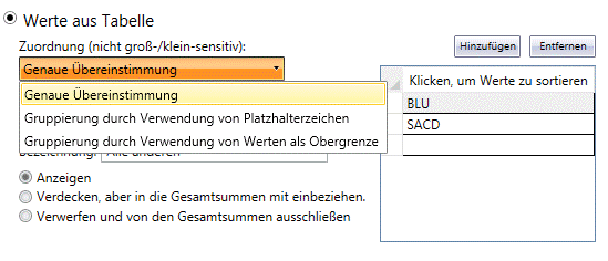

Innerhalb von „Werte aus Tabelle“ haben Sie drei Zuordnungsmöglichkeiten:

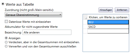

Genaue Übereinstimmung
Wählen Sie „Genaue Übereinstimmung“ aus, wenn nur nach den von Ihnen angegebenen Schlüsselfeldwerten gruppiert werden soll. Im Beispiel oben wird nur nach den vier angegebenen Kunden gruppiert.
Gruppierung durch Verwendung von Platzhalterzeichen

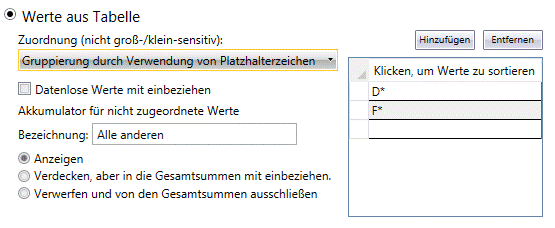

Gruppierung durch Verwendung von Platzhalterzeichen funktioniert so ähnlich wie „Genaue Übereinstimmung“, aber die berücksichtigten Schlüsselwerte können mit Platzhalterzeichen angegeben werden. Auf diese Weise müssen nicht alle Werte exakt eingegeben werden.
In diesem Beispiel legen wir die Gruppierung nur nach Kunden fest, deren Namen mit D und F beginnen:
Und wir erhalten folgende Summierung:

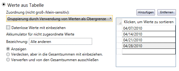

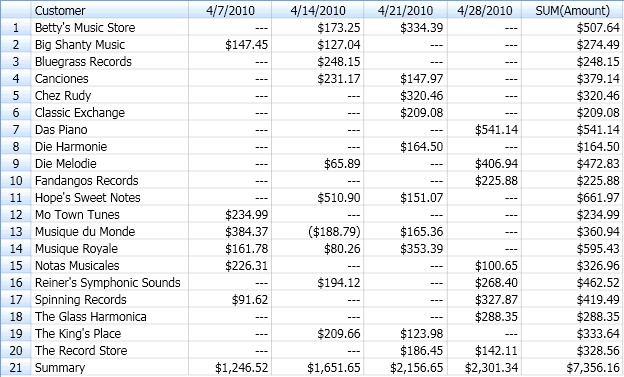

Gruppierung durch Verwendung von Werten als Obergrenze
Für Schlüsselfelder mit Datums- oder numerischen Werten ist vielleicht eine etwas anders gestaltete Liste praktischer. Sie können in diesem Fall eine Reihe von Bereichen erstellen, indem Sie die obere Grenze für die einzelnen Bereiche festlegen (z. B. 100, 200, 300 oder 07.04.2010, 14.04.2010, 21.04.2010 usw.).
Verwendung von Höchstwerten, um Lieferdatumswerte in wöchentliche Bereiche zu unterteilen.
