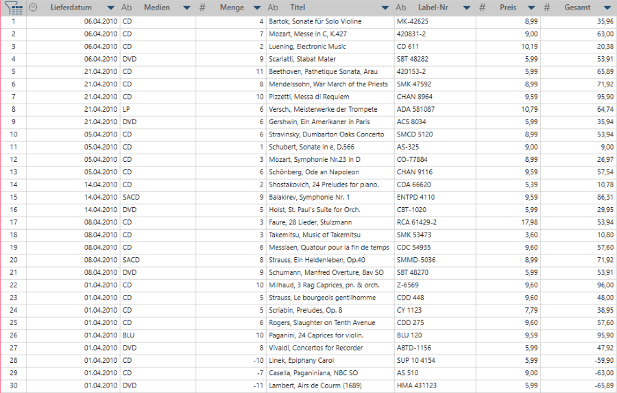

Durch Klicken auf die Registerkarte Analysieren wird die Symbolleiste von Data Prep Studio gestartet, mit deren Hilfe Summierungen erstellt und verwaltet werden können. Eine Summierung fasst Informationen über ausgewählte Felder tabellarisch zusammen und stellt die Ergebnisse für eine tiefergehende Analyse in einer ein- oder zweidimensionalen Matrix dar. Nehmen wir beispielsweise eine Tabelle mit den Details zu Artikeln an, die von verschiedenen Kunden innerhalb von drei Monaten in einem Schallplattengeschäft gekauft wurden. Sie können diese Tabelle sortieren und sehen, wer jeden Tag wie viele Kopien gekauft hat. Sie erfahren aber nicht, wie viel jeder Kunde insgesamt im Quartal ausgegeben hat oder auch den Umsatzprozentanteil.
Abbildung 1. Auszug aus einer gewöhnlichen Tabelle in DPS.

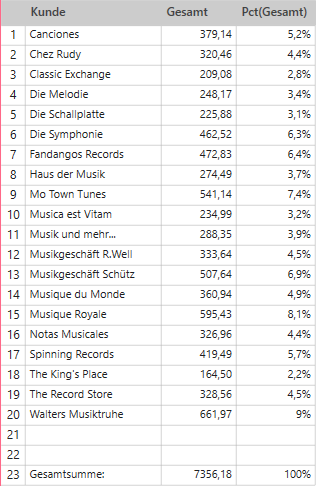

Die unten angezeigte Summierung beantwortet diese Fragen.
Abbildung 2. Summierung des Gesamtumsatzes nach Kunde.

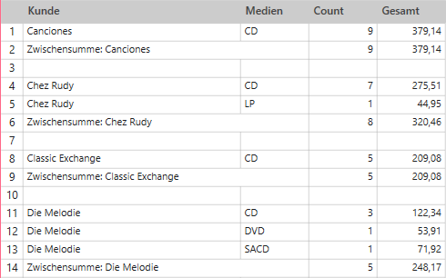

Die Summierung in Abbildung 4 enthält die Schlüsselfelder „Kunde“ und „Medien“ sowie die Funktion COUNT und das Feld „Betrag“ als Messwerte.
Abbildung 4. Umsatz, unterteilt nach Kunde und Medien. In der Spalte ZAHL wird die Anzahl der Transaktionen angezeigt und in den Betragsspalten die Beträge für den Gesamtumsatz für die einzelnen Schlüssel.

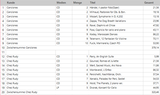

Die Summierung in Abbildung 5 enthält die Schlüsselfelder „Kunde“, „Medien“, „Anzahl“ und „Beschreibung“ sowie das Feld „Betrag“ als Messwert. Diese Summierung zeigt die Transaktionen pro Kunde und unterteilt nach Medientypen. Zwischensummen werden sowohl auf der Ebene der Medien als auch auf der Ebene der Kunden erstellt.
Abbildung 5. Eine Summierung, die einzelne Transaktionen anzeigt.

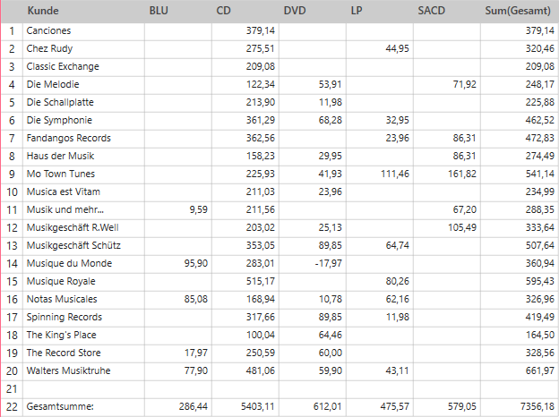

In allen vorstehend gezeigten Summierungen werden die Schlüsselfeldwerte in den Spalten auf der linken Seite der Summierung angezeigt. Es gibt jedoch auch noch eine andere Summierungsart, bei der die zusammengefassten Informationen über zwei Schlüsselfelder in einer zweidimensionalen Matrix angezeigt werden. Dabei werden die Werte für eines der Schlüsselfelder in der am weitesten links liegenden Spalte der Matrix und die Werte des anderen Schlüsselfelds über die erste Reihe hinweg als Spalten angezeigt. In dieser zweidimensionalen Anordnung wird immer nur ein einzelner Messwert angezeigt.

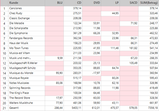

Ein Beispiel für diese Art der Summierung wird in Abbildung 6 dargestellt. In der abgebildeten Summierung sind „Kunde“ und „Medien“ die Schlüsselfelder, und die Werte für das Feld „Medien“ werden über die obere Reihe (Spalten) verteilt angezeigt. Das Feld „Betrag“ ist in separate Summen für die einzelnen Medientypen unterteilt. Die Gesamtsummen für jedes Geschäft werden in der äußersten rechten Spalte und die Gesamtsummen für die einzelnen Medientypen entlang der untersten Reihe angezeigt. In der untersten rechten Zelle ist die Endsumme für alle Medientypen und Geschäfte zu sehen.
Abbildung 6. Zweidimensionale Summierung mit nach Kunden und Medientypen unterteilten Umsätzen.
