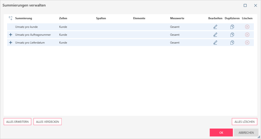

Die erstellten Summierungen erscheinen als einzelne Zeilen im Dialogfeld. Falls eine Summierung mehr als eine Zeile, ein Element oder einen Messwert enthält, klicken Sie auf

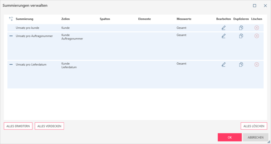

Erweitern auf der linken Seite des Namens der Summierung. Wenn alle Summierungen erweitert werden sollen, klicken Sie auf die Schaltfläche Alle erweitern unten links im Dialogfeld.
Daraufhin werden alle Zeilen und Messwerte aller ausgewählten Summierungen angezeigt.
Einzelne Summierungen können verdeckt werden, indem Sie auf das Symbol
Verdecken auf der linken Seite der gewünschten Summierung klicken. Wenn alle Summierungen verdeckt werden sollen, klicken Sie auf die Symbol Alle verdecken unten links im Dialogfeld. -
