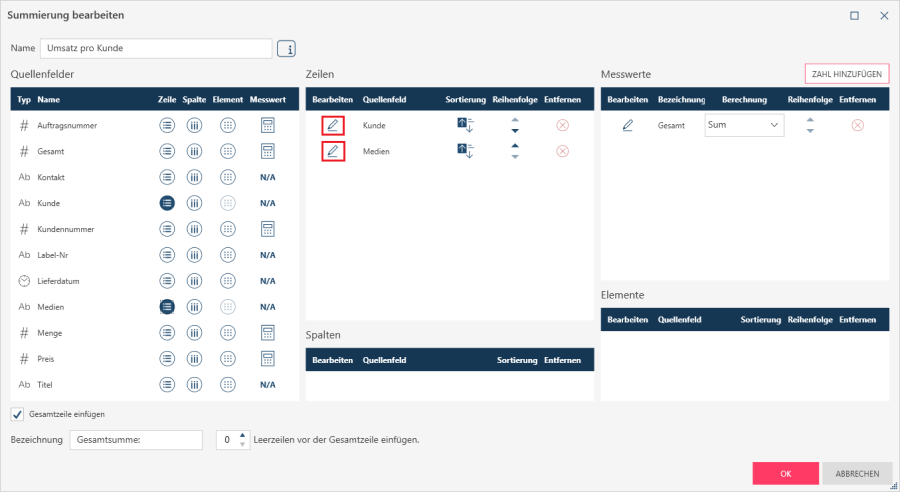

So ändern Sie die Namen von Zeilenfeldern in einer Summierung:
Wählen Sie die Summierung aus, deren Zeilenfeldnamen geändert werden sollen, und klicken Sie dann auf Summierung bearbeiten.
Daraufhin wird das Dialogfeld Summierung bearbeiten angezeigt.

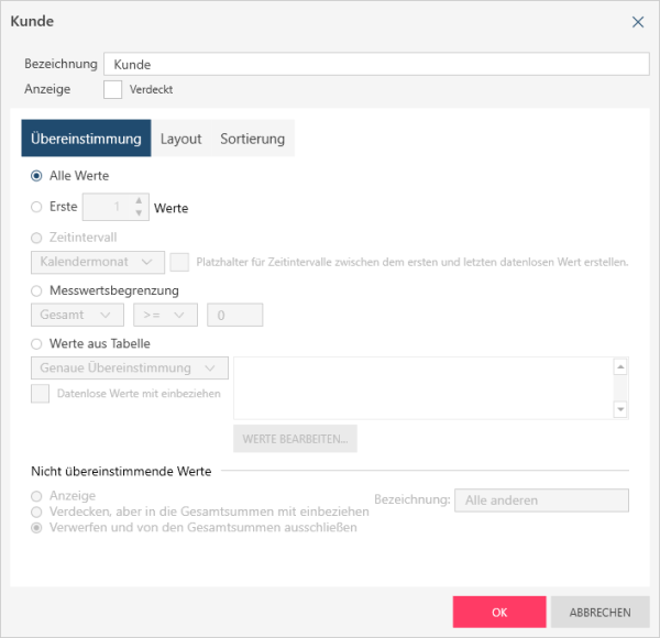

Klicken Sie auf das Löschsymbol
auf der linken Seite
des Zeilenfeldes, das umbenannt werden soll. Daraufhin wird das Dialogfeld mit den Eigenschaften des Zeilenfeldes angezeigt.
Ersetzen Sie den Namen im Feld Bezeichnung durch einen neuen Feldnamen.
Wählen Sie OK, um das Dialogfeld „Feldeigenschaften“ zu schließen, und klicken Sie dann im Dialogfeld „Summierung bearbeiten“ auf OK.
Die Summierung wird jetzt mit dem neuen Namen für das Zeilenfeld angezeigt.

Wählen Sie die Summierung aus, deren Messwertfeldnamen geändert werden sollen, und klicken Sie dann auf Summierung bearbeiten.

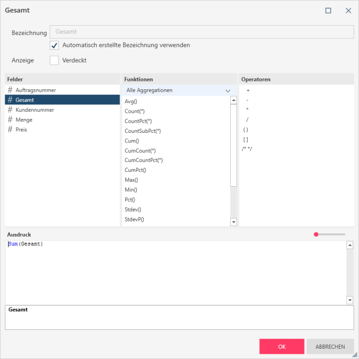

des Messwertfeldes, das umbenannt werden soll. Daraufhin wird das Dialogfeld mit den Eigenschaften des Messwertfeldes angezeigt.
Entfernen Sie die Markierung aus dem Kästchen Automatisch erstellte Bezeichnung verwenden.
Falls die Berechnungsmethode für dieses Messwertfeld geändert werden soll, geben Sie eine neue Berechnung in das Feld „Ausdruck“ ein (ein beliebiger Ausdruck, der Addition, Subtraktion, Multiplikation und Division von Werten numerischer Spalten umfasst).
Die Summierung wird jetzt mit dem neuen Namen für das Messwertfeld angezeigt.
