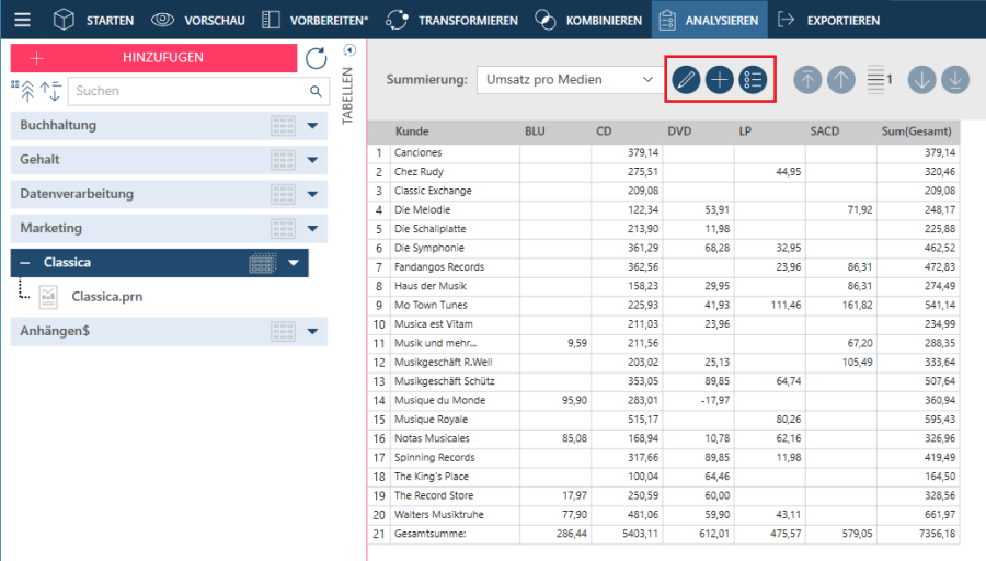

So bearbeiten Sie eine Summierung:
Klicken Sie auf die Registerkarte Analysieren, um die Summierungsoptionen anzuzeigen
Wählen Sie die zu bearbeitende Summierung aus dem Dropdown-Menü Summierung aus.
Klicken Sie auf die Schaltfläche Summierung bearbeiten.
