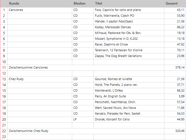

Beispielsweise können doppelte Käuferwerte in diesem Beispiel verhindert werden:
Es wird folgende Summierung erhalten:

Ihre Summierung erscheint ohne Duplikatzeilen.
