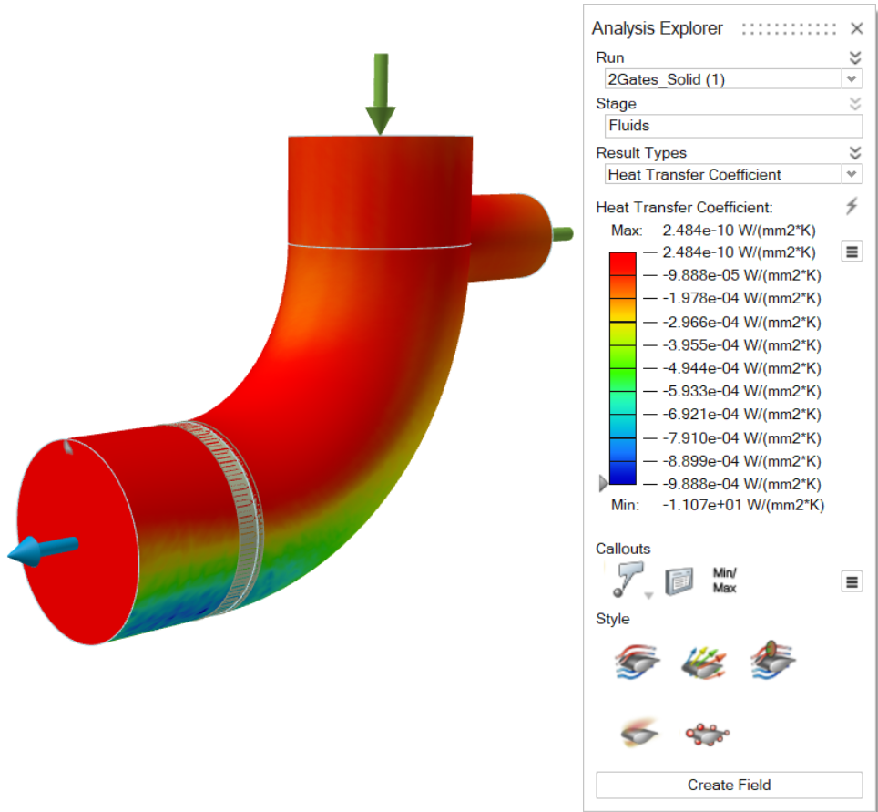

换热系数
换热系数 (HTC) 结果量化了固体曲面和运动流体之间单位面积和单位温差的热交换率。在计算流体动力学 (CFD) 环境中,HTC 是通过综合考虑流动条件、流体的热属性以及对流状态(层流或湍流)的特性,在曲面局部计算得出的。使用 CFD 计算 HTC 极具价值,因为它可以确定散热不良区域,优化冷却策略(如散热片、通道或热交换器),并就材料和几何体做出明智的决策,而无需依赖昂贵的物理原型或测试。此外,仿真还可以对多种运行场景进行评估,从而大大提高设计的热效率和可靠性。

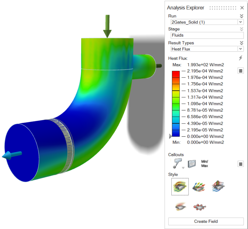

热通量
热通量表示单位面积的热能传递率,数值越高,表明通过曲面的热流越强。

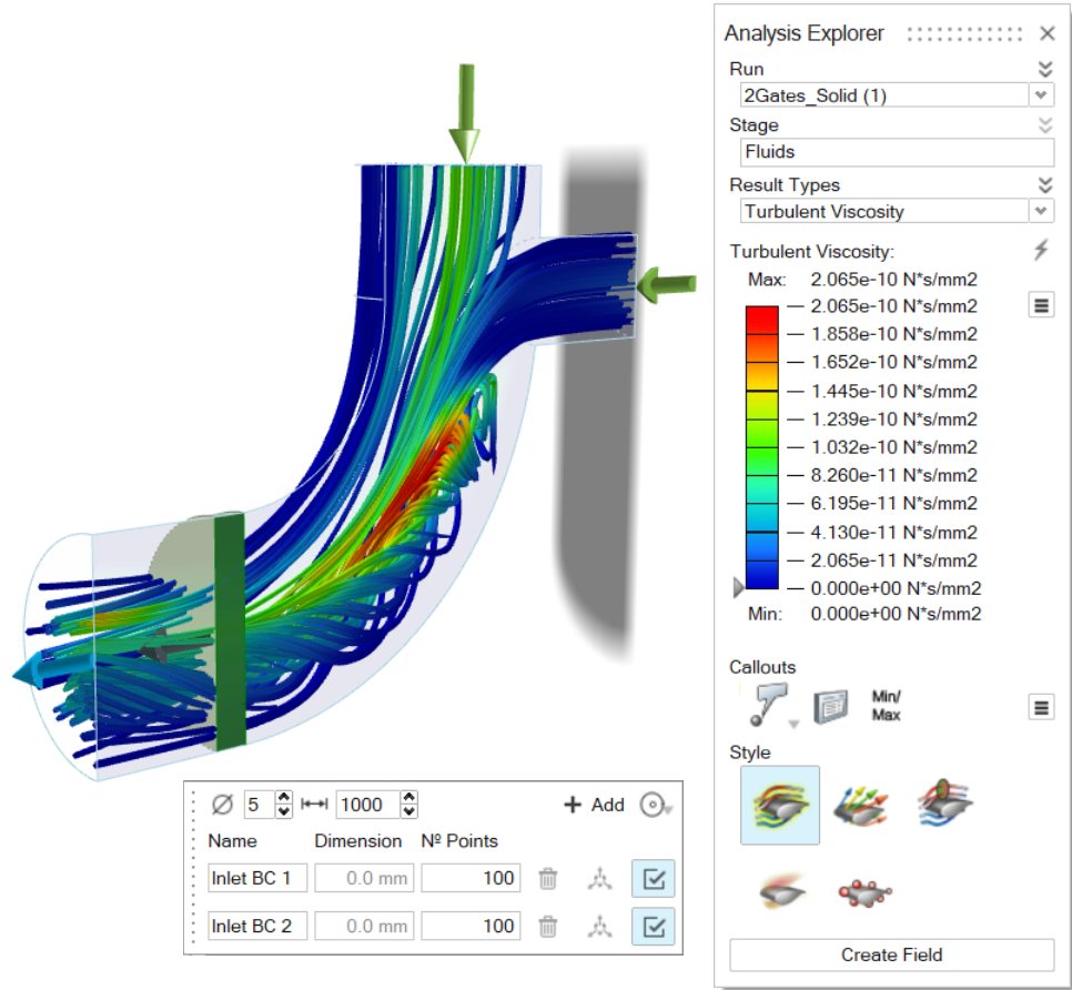

静态流线
将结果可视化为静态流线。
要访问流线的小对话框选项,请选择静态流线图标 。您可以使用小对话框选项添加和编辑流线区域:
  • 直径:定义渲染为管道的每条流线的直径。
  • 流线长度:增加流线长度。如果流线没有到达模型的末端,此选项会非常有用。
  • 动画速度:更改动画流线速度。
  • 添加区域:添加局部流线区域。
  • 圆形:选择可添加流线产生的圆形区域。
  • 矩形:选择可添加流线产生的矩形区域。
  • 线性:选择可添加流线产生的线性区域。
  • 粘贴:将上次创建的流线起始区域的副本粘贴到界面中。
  • 名称: 更改流线区域的名称。
  • 尺寸:定义流线区域中流线之间的距离。
  • 点数量:输入想要在流线区域中显示的流线数量。
  • 查看/隐藏流线区域:启用此开关可查看对应的流线区域。关闭可隐藏。
  • 移动:选择以打开移动工具来重新定位流线区域。
    下图包含了本地创建的流线:

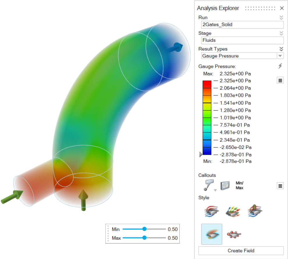

启用透明度 将模型透明度渲染为更高或更低程度。这在不使用剖切的情况下以全三维视图观察模型内部时非常有用。
使用小对话框中的滑块更改当前结果类型的最小和最大区域的透明度。

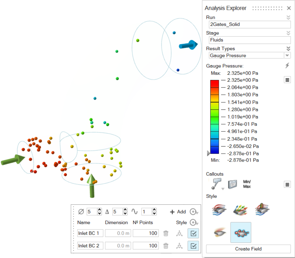

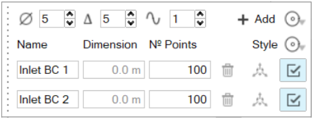

粒子可视化
将结果可视化为粒子。
要访问粒子可视化的小对话框选项,请选择粒子可视化图标 。您可以使用小对话框选项添加和编辑流线区域:
  • 尺寸:更改粒子大小。
  • 波数:更改粒子动画中的波数。
  • 波间距:定义波间隔,以秒为单位。
  • 添加区域:创建一个新的局部粒子区域。
  • 圆形:选择该选项可添加圆形局部粒子原点区域。
  • 矩形:选择该选项可添加矩形局部粒子起始区域。
  • 线性:选择该选项可添加线性局部粒子原点区域。
  • 粘贴:将上次创建的粒子起始区域的副本粘贴到界面中。
  • 类型:可在球形粒子和箭头形粒子之间进行选择。
  • 名称: 更改粒子原点区域的名称。
  • 尺寸:定义原点区域中粒子之间的距离。
  • 点数量:输入想要在粒子区域中显示的粒子数量。
  • 查看/隐藏粒子区域:启用此开关可查看对应的粒子区域。关闭可隐藏。
  • 移动:选择该选项可打开移动工具来重新定位粒子区域。
