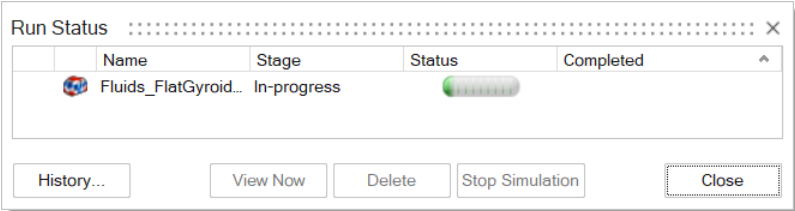

运行状态
查看当前运行的状态,以及尚未查看的当前模型的运行情况。要查看以往的运行,您需要查看运行记录。
  1. 将鼠标悬停在分析图标上,然后选择运行状态工具。
    提示: 要查找并打开工具,按 Ctrl+F。更多信息,请见查找和搜索工具。
    会显示“运行状态”窗口。
  2. 可选: 当仿真数据可用时,您可以实时查看这些数据。在运行状态窗口中,选择运行并点击立即查看按钮。分析浏览器将会打开,并在仿真数据可用时进行填充。
  3. 当运行结束后,查看其状态。
