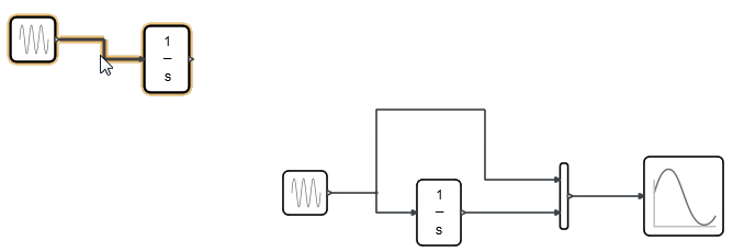

  7. ダイアグラムにある残りのブロックを次の図のように接続します。最初の2つのブロック間のリンクが曲線になっていることがわかります。このリンクが直線になっている場合は、SineWaveGeneratorブロックを選択してIntegralブロックより上になるように移動し、リンクが曲線になるようにします。

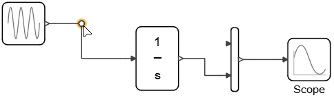

  8. Altキーを押しながら、SineWaveGeneratorブロックとIntegralブロックの間のリンクの屈曲部をクリックします。
    リンクが分岐します。
  9. このリンクをMuxブロックの上部入力ポートまでドラッグします。
    または、Muxブロックの上部入力ポートをクリックしてリンクを開始し、次にリンク先のリンク屈曲部をクリックして分岐を作成します。

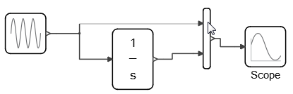

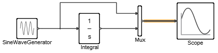

    完成したダイアグラムは次の図のようになります:

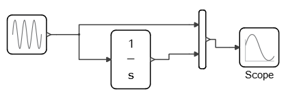

  1. MuxブロックとScopeブロックの間のリンクをもう少し揃えるには、Scopeブロックをクリックしたまま、このブロックをわずかに下方に移動してリンクを一直線にします。

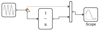

  2. Muxブロックの上部入力ポートに接続したリンクにマウスカーソルを合わせて、リンクセグメントを強調表示します。
  3. マウスをクリックしたままリンクセグメントを上方にドラッグし、Integralブロックの上でセグメントをドロップします。
  4. リンクの垂直部分を選択して左側に移動し、リンクがMuxブロックに近づきすぎないようにします。

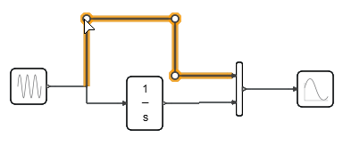

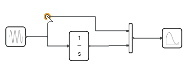

  5. 次の図に表示されているポイントをクリックしたままにします。リンク経路を調整するには、リンクセグメントではなくポイントを移動します。
  6. マウスを上方にドラッグし、目的とするリンク経路の位置でマウスを放します。

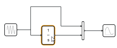

  7. Integralブロックを選択します。マウスをクリックしたままわずかに上方にドラッグして、IntegralブロックとMuxブロック間の曲線状のリンクを一直線にします。

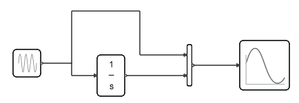

  8. Scopeブロックを選択し、いずれかの角にマウスカーソルを合わせます。
    コントロールポイントが表示されます。
  9. ブロックのサイズを大きくするには、コントロールポイントを外側にドラッグします。
  10. Scopeブロックを選択したままブロックをわずかに上方にドラッグし、MuxブロックとScopeブロック間のリンクを一直線にします。

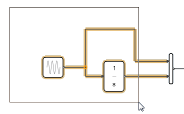

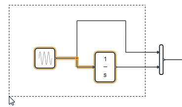

  7. 複数のブロックとリンクを同時に削除するには、ダイアグラムの中で目的のセクションをクロス選択してから、上記の操作によってそのセクションを削除および復元します。ダイアグラムの左上隅をクリックして右下にドラッグし、ダイアグラムの中でSineWaveGeneratorブロックとIntegralブロックが含まれた領域を選択します。
  8. 選択した四角形の外側をクリックしてこれらのブロックとリンクを選択解除します。

  1. ダイアグラムの右上隅近くで、ボックスをクリックして右から左に下向きにドラッグします。この選択方法をクロス選択と呼びます。ボックスの中にあるオブジェクトだけが選択されます。
    選択したダイアグラム部分を取り囲む破線が表示されます。
  2. ダイアグラムで、SineWaveGeneratorブロックとIntegralブロックをクロス選択します。選択したボックスを右クリックしてコンテキストメニューからコピーを選択するか、Ctrl+ Cを押します。

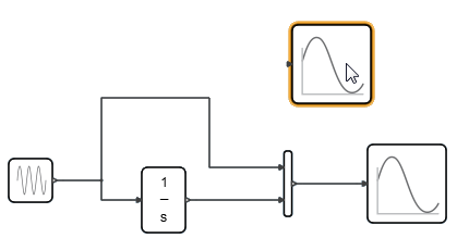

  4. 別の方法でブロックを複製するには、Scopeブロックを選択して、Ctrlキーを押しながら、選択したScopeブロックをダイアグラム内の空白領域にドラッグしてからマウスを放し、Ctrlキーを放します。
    複製されたScopeブロックが表示されます。

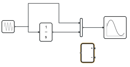

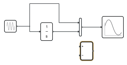

ブロックの反転と置き換え
反転オプションと置き換えオプションを使用して、ダイアグラムの中でオブジェクトを配置します。
  1. ファイル > 開く SineIntegral_practice.scmを選択します。

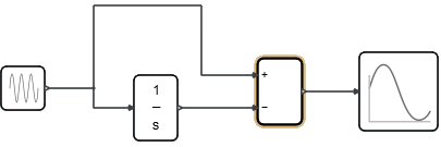

  2. Palette BrowserでActivate、MathOperationsの順にダブルクリックし、Sumブロックを選択してダイアグラムにドラッグ&ドロップします。
  3. Sumブロックを右クリックして、コンテキストメニューから反転を選択します。
    ブロックが水平方向に反転し、中心を通る垂直軸を対象としてミラーリングしたようになります。
  4. Sumブロックをもう一度反転して元の向きに戻します。
  5. ブロックをカットするには、Sumブロックを右クリックしてカットを選択するか、Ctrl + Xを押します。
  6. Muxブロックを右クリックして、コンテキストメニューから ペーストを選択します。
    Muxブロックが、前のステップで切り取ったSumブロックに置き換えられます。
  7. Sumブロックを右クリックし、表示されたコンテキストメニューから名前を表示を選択します。ブロックにそのラベルがすでに表示されていれば名前を非表示を選択します。
