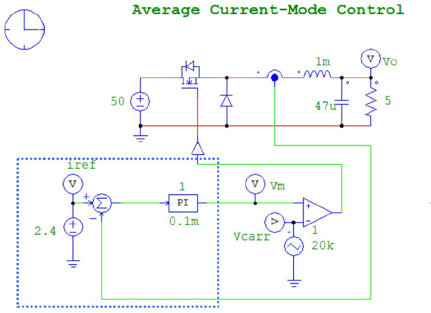

Twin Activate - PSIM Interfaceブロックは、PSIMとTwin Activateの間の連成シミュレーションを実行するのに必要な機能を提供します。このセクションの目的は、PSIMとTwin ActivateにおけるPSIMブロックの設定方法を示すことです。PSIM環境で図 1に示すような、電流フィードバック制御の単純な降圧コンバーターを例として使用します。この回路では、インダクタ電流が測定され、基準と比較されます。エラー信号はPIコントローラに送られ、PI出力は電源回路のスイッチのゲーティング信号を生成するためにキャリア波形と比較されます。このセクションでは、この回路を、Twin Activateでシミュレートする制御回路(下図の点線の四角の中)とPSIMでシミュレートする残りの回路の2つにに分割する方法を説明します。
図 1. PSIM内部ですべてをシミュレートした平均電流モード制御
