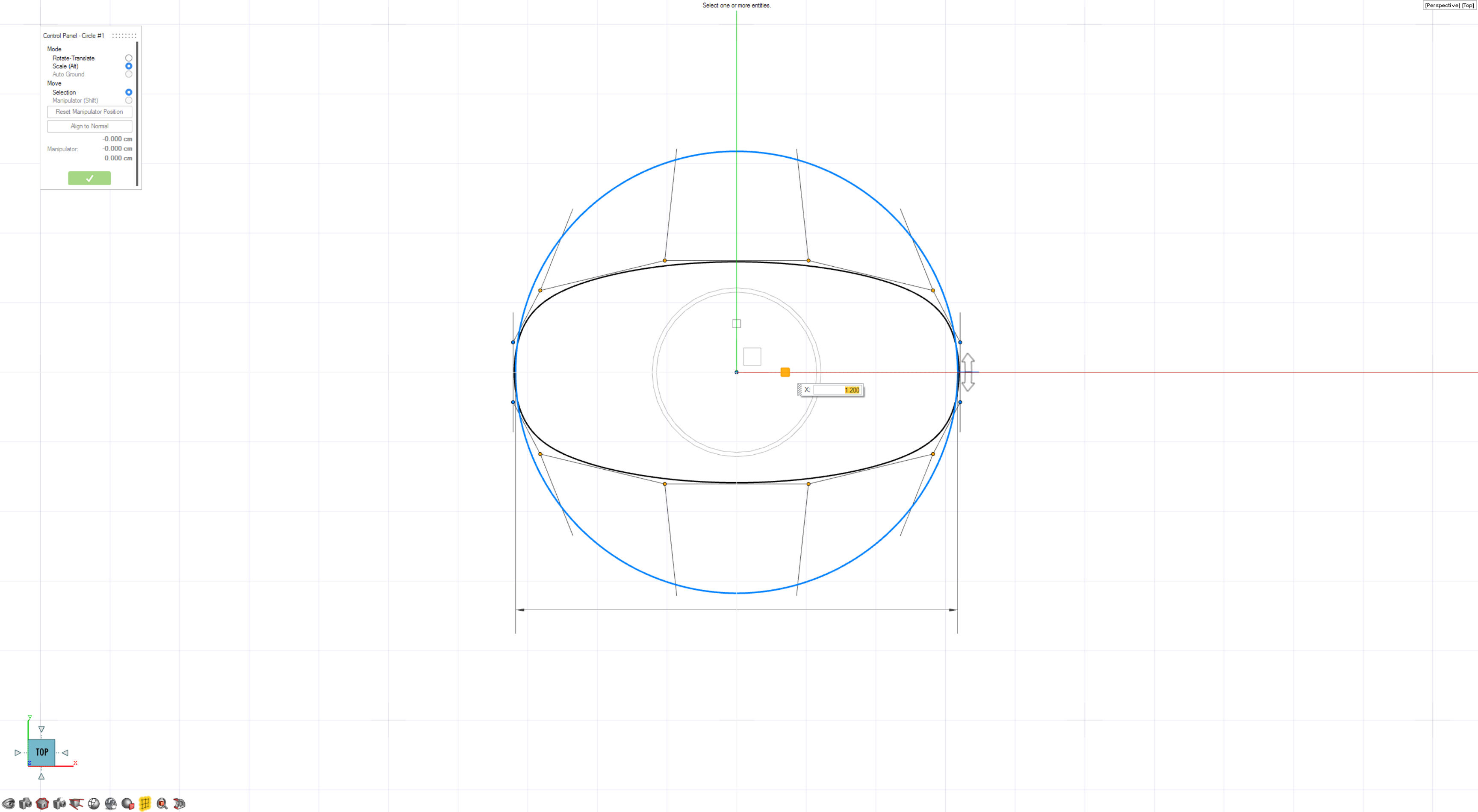

自由な円の作成
  1. カーブタブで、自由な円/円弧ツールを選択します。
  2. 直径6.35 cm2.5インチ)の円を描画します。
  3. ガイドバーで、カーブタイプをNURBS次数3に変更します。
  4. 移動ツールを開きます。Altキーを押してスケールモードに切り替え、すべてのポイントをYに沿って0.5スケーリングします。
  5. すべてのポイントをボックス選択します。
  6. 移動ツールを開きます。Altキーを押してスケールモードに切り替え、すべてのポイントをYに沿って0.5スケーリングします。
  7. Shiftキーを押しながら、外側の4つのポイントをボックス選択して選択解除します。
  8. 残りの10ポイントをXに沿って1.2スケーリングします。
  9. チェックマークを右クリックして、マウスで移動して終了するか、または右ダブルクリックします。
    注: ポイントをスケーリングする場合、スワイプを右クリックして2回閉じる必要があります。1回は移動ツール用で、もう1回はメインツール用です(この場合は、自由な円/円弧)。
