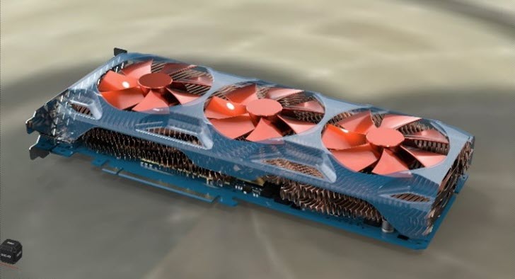

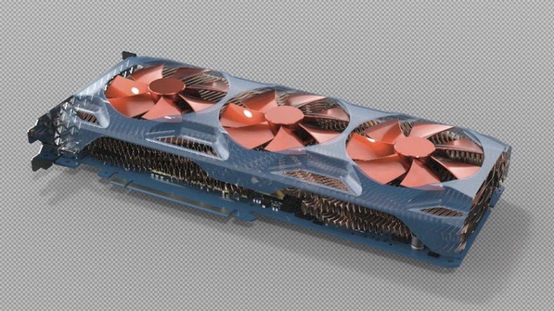

名前 機能 ノイズ除去器 最終的にレンダリングしたイメージのノイズ/粒の量を減らします。 赤い矢印で示されているように、自動車の底面の周りにノイズや粒があります。 ノイズ除去をかけた後、ノイズ/粒が取り除かれています。 ノイズ除去器の開始パス ノイズ除去を開始するパス数を指定します。 トレース深度 光線の最大往復数を指定します(拡散、反射など)。

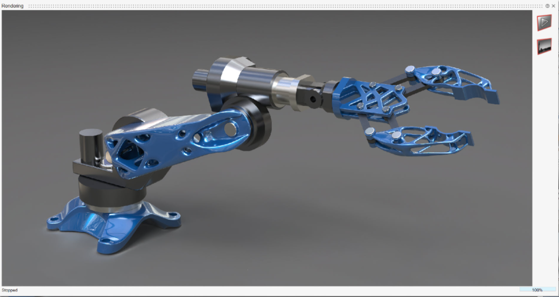

レンダリングタブで、レンダリングツールをクリックします。レンダリングオプションウィンドウで、レンダリングボタンをクリックします。
レンダリングウィンドウが表示されます。進捗状況は左下に表示されます。レンダリングを開始、一時停止、再開するには、右上のレンダリングの開始/一時停止/再開
をクリックします。
最終的に気に入ったレンダリングイメージを生成したら、次の操作で保存できます:
をクリックします。
