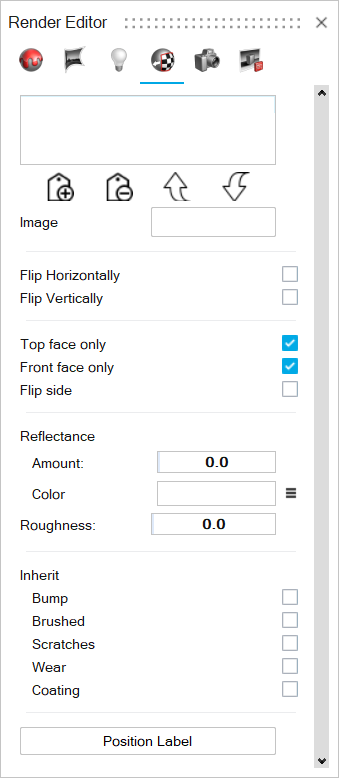

Selezionare la scheda Etichette.
Fare clic su
Passare all'immagine da aggiungere come etichetta e fare clic su Apri.
Viene visualizzato un riquadro blu che aiuta a stabilire dove posizionare l'etichetta.
Fare clic per posizionare l'etichetta.
Usare il Pannello dei parametri per modificare e riposizionare l'etichetta:

Utilizzare l'Editor rendering per raffinare ulteriormente le impostazioni e la posizione dell'etichetta:
Per Azione Eliminare un'etichetta - Selezionare l'etichetta da rimuovere.
- Fare clic sull'icona Rimuovi
Spostare un'etichetta a un livello superiore o inferiore - Sposta in alto: per spostare l'etichetta a un livello superiore, fare clic sul nome dell'etichetta, quindi fare clic su Sposta in alto
- Sposta in basso: per spostare l'etichetta a un livello inferiore, fare clic sul nome dell'etichetta, quindi fare clic su Sposta in basso.
Capovolgere la posizione dell'etichetta - Capovolgi in orizzontale
- Capovolgi in verticale
Limitare o invertire la proiezione dell'etichetta - Solo faccia superiore: limitare la proiezione dell'immagine dalle facce posteriori.
- Solo faccia anteriore: limitare la proiezione dell'immagine dalla facce posteriori.
- Lato capovolgimento: invertire la proiezione dell'immagine sul lato opposto.
Regolare la Riflettanza dell'etichetta - Quantità: aumentare o diminuire la luce riflessa dall'etichetta.
- Colore: scegliere un colore per il riflesso dell'etichetta.
Regolare la rugosità dell'etichetta - Immettere un valore per Rugosità.
La Rugosità aggiunge alla struttura del materiale un livello microscopico. Quando si interviene sul valore, la texture della superficie appare sempre allo stesso modo; tuttavia, si sono verificati cambiamenti molto piccoli, invisibili ad occhio nudo, che incidono sulla riflettività.
Un valore 0 può produrre una riflessione perfettamente speculare.
Valori più bassi producono riflessioni più nitide e luminose.
Valori più alti producono riflessioni più sfocate e scure. Aumentando la rugosità le riflessioni vengono diffuse e distribuite sulla superficie, creando un effetto di maggiore opacità.
A valori prossimi a 100, la luce è così diffusa che le riflessioni risultano appena visibili, se ancora presenti.
Configurare le impostazioni etichetta per ereditare le impostazioni materiale per l'unione - Abilitare le opzioni seguenti:
- Bump
- Graffi
- Usura
- Rivestimento
Aprire il Pannello dei parametri Fare clic su Etichetta posizione. - Fare clic con il pulsante destro del mouse nell'area con il segno di spunta per uscire oppure fare doppio clic con il pulsante destro del mouse.
