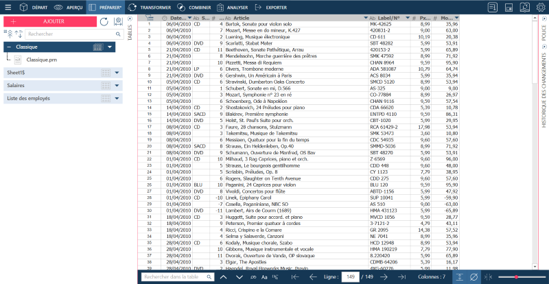

Affichage des données extraites dans Data Prep Studio
Les Data Prep Studiodonnées extraites d’un état sont consignées dans une table de base de données que vous pouvez consulter et manipuler dans la fenêtre Préparer de Data Prep Studio. Ce tableau se compose de lignes et de colonnes de données : chaque ligne représente un enregistrement de base de données et chaque colonne, un champ.
Data Prep Studio assemble automatiquement les enregistrements issus des masques de détail et d’ajout que vous définissez dans la Conception de l’état. Les champs du masque de détail constituent le noyau de chaque enregistrement. Ceux extraits par les masques d'ajout, d'en-tête et de pied de page de groupe s'ajoutent à ce noyau.
Chaque ligne de détail extraite de l’état forme un enregistrement dans le tableau.
Lors de la création d’un masque, vous pouvez visualiser un aperçu des données extraites en affichant un sous-ensemble des enregistrements dans le panneau Aperçu des données de la Conception de l’état.
Le panneau Aperçu des données fournit un aperçu de la manière dont les données seront extraites.
