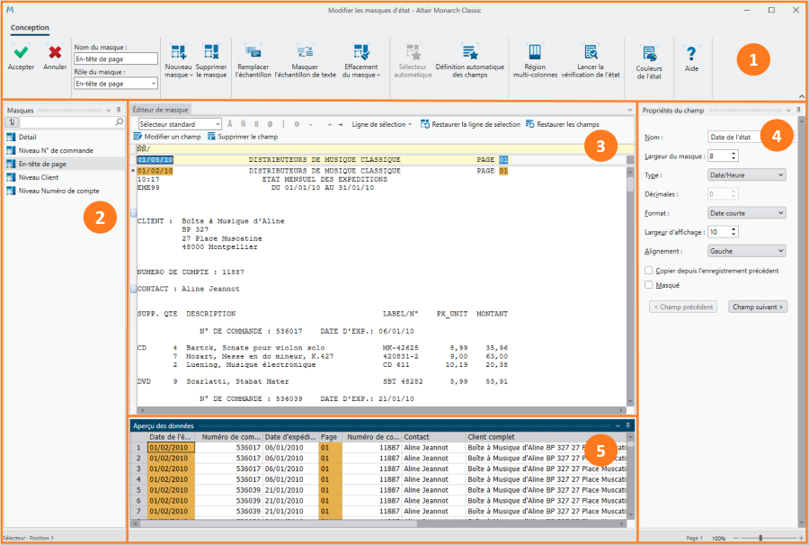

La Conception de l'état vous permet de créer et de modifier des masques d'états. Pour accéder à ce mode, vous devez être en vue État.
L'interface Conception de l'état propose les éléments suivants :
Panneau
1
Ruban
Affiche tous les outils dont vous avez besoin pour travailler avec un masque d'état.
Reportez-vous à la rubrique intitulée Référence rapide au ruban de la Conception de l'état.
2
Sélecteur de masque
Vous permet de rechercher et/ou de sélectionner un masque précis.
3
Éditeur de masque
Affiche le masque actuellement sélectionné.
Une barre d'outils en haut de l'Éditeur de masque offre des outils qui permettent de définir les sélecteurs et les champs du masque.
4
Panneau Propriétés du champ
Affiche les propriétés du champ actuellement sélectionné sur l'Éditeur de masque.
5
Aperçu
Affiche un échantillon des données qui seront extraites par les masques actuellement définis. La grille de prévisualisation permet de savoir rapidement si vos masques ont été correctement définis (c'est-à-dire si vos masques récupèrent les données que vous souhaitez qu'ils récupèrent).
