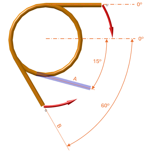

扭力弹簧示意图
浏览扭力弹簧属性和示例。
使用弹簧图形作为参考
  • 弹簧的蓝色端代表自由角度位置,此时没有预载。
  • 最靠近蓝色一端的弹簧实心端代表弹簧的安装角度。
  • 离蓝色端最远的弹簧实心端代表 0 或参考角。
  • 红色箭头表示弹簧上存在预载。
  • 箭头的方向表示弹簧想要收紧(箭头朝向对方)或伸展(箭头远离对方)。
示例:
预载的计算方法如下:
预载 (Ti) = KT*(60 度 - 15 度)(π/180 度)
A = 自由角度 (θ f),B = 安装角度 (θ i)

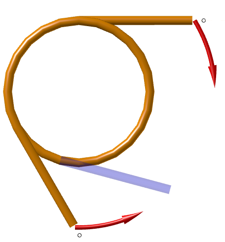

下面的图片展示了不同弹簧载荷条件下的一些示例:
自由角度 (θ f) = 0 度
安装角度 (θ i) = 60 度
无储存能量
自由角度 (θ f) = 0 度
安装角度 (θ i) = 60 度
透明块将逆时针旋转 60 度
自由角度 (θ f) = 0 度
安装角度 (θ i) = -60 度
透明块将顺时针旋转 60 度
自由角度 (θ f) = 60 度
安装角度 (θ i) = 0 度
透明块将顺时针旋转 60 度。
