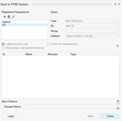

PDM 시스템에 파일 저장
PDM 시스템에 파일을 저장합니다.
먼저, 다음 작업을 수행해야 합니다.
  • Inspire를 PDM 시스템과 통합합니다.
  • 저장소를 추가합니다.
  • PDM 시스템에 로그인합니다.
저장하려는 파일이 Inspire에 있어야 합니다. 디스크에서 PDM 시스템으로 직접 저장할 수 없습니다.

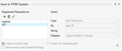

  1. 파일 > PDM > 저장을 선택합니다.
  2. 저장소를 선택합니다.
  3. 이미 로그인되어 있지 않은 경우, 로그인을 클릭하고 사용자의 자격증명을 입력해서 PDM 시스템에 로그인합니다. 자신의 자격증명에 대해 확실히 알 수 없는 경우, 네트워크 관리자에게 문의하십시오.
  4. 쿼리를 수행하여 파일을 저장하려는 위치를 찾습니다.
    • Teamcenter: 유형 드롭다운에서 이름 또는 ID를 선택하고 Enter 키를 누릅니다. 또한, 결과를 파일 유형으로 필터링할 수 있습니다. 최신 버전 전용을 선택하여 결과 목록에서 최신 버전의 파일만 표시합니다.
    • Windchill: 파트 또는 문서, 파일 이름 또는 ID를 입력하고, Enter를 누릅니다. 또한, 결과를 파일 유형으로 필터링할 수 있습니다.
  5. 검색 쿼리의 결과가 파일에 표시됩니다. 조합 노드의 +를 클릭해서 확장합니다. 속성은 PDM 시스템에서 정의되며 표시 전용입니다.
  6. 파일을 저장할 위치를 선택합니다.
    • 기존 파일 위에 덮어서 저장하려면, 파일을 선택합니다. 선택한 파일 이름이 PDM 시스템에 이미 존재하는 경우, PDM 시스템의 버전을 덮어 쓰게 됩니다.
    • 파일을 새 이름으로 저장하려면, 파일을 저장할 상위 노드를 선택합니다. 저장된 파일은 상위 노드 아래에 하위 노드로 나타납니다.
  7. 저장 옵션에서 파일에 대한 이름설명을 입력합니다. 파일 이름에는 기본적으로 Inspire의 파일 이름으로 표시됩니다.
  8. 파일 유형을 선택합니다. 데이터세트, 참조 및 도구 등은 파일 유형에 따라 자동으로 채워집니다. (Teamcenter 전용; Windchill은 데이터세트 옵션을 가지고 있지 않습니다.) 사용자는 PDM 시스템의 요구 사항에 따라 이 값을 변경해야 할 수 있습니다.
  9. 저장을 클릭합니다.
팁: Teamcenter로 업로드하는 경우, 업로드하려는 파일 유형은 [업로드] 대화 상자에서 선택한 데이터세트 유형, 도구 및 파일 참조 사항과 일치해야 합니다. 이렇게 하지 않는 경우, Teamcenter에서 데이터세트가 작성되었지만 파일을 참조하지 않음을 의미하는 "명명된 참조 없음" 오류가 발생합니다.
