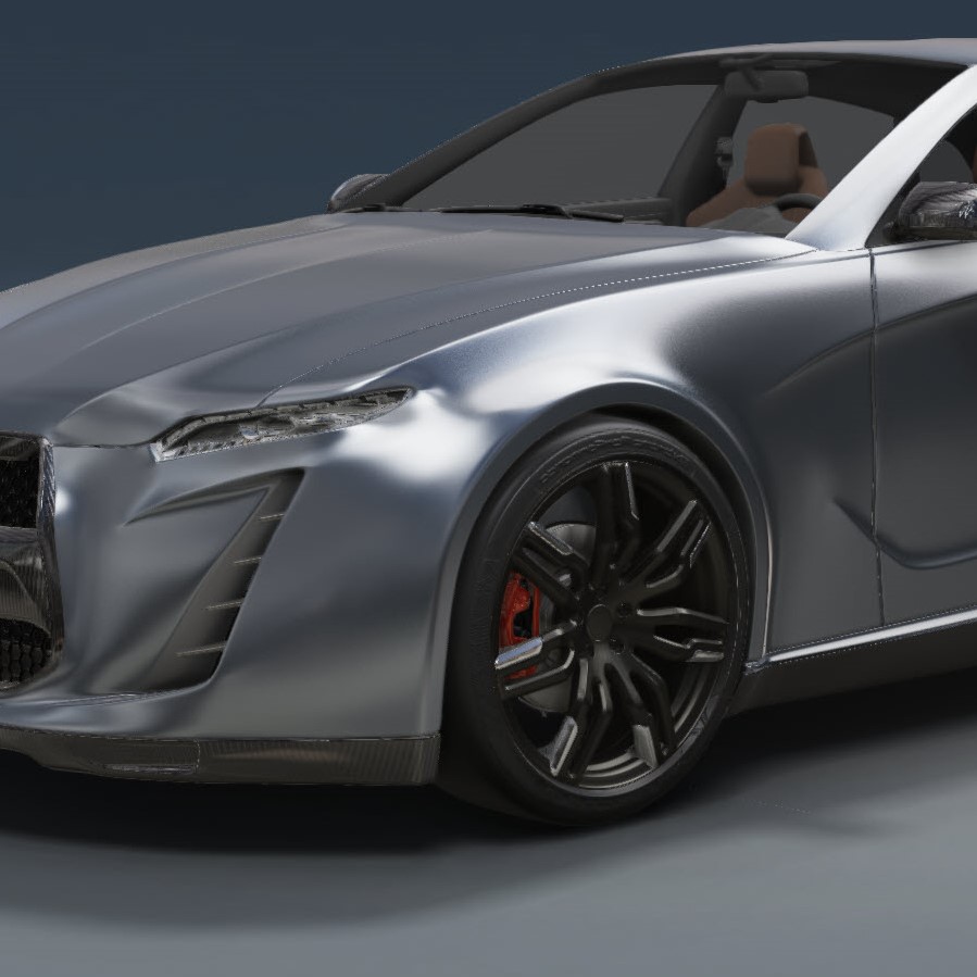

    ノイズ除去器 最終的にレンダリングしたイメージのノイズ/粒の量を減らします。
    赤い矢印で示されているように、自動車の底面の周りにノイズや粒があります。
    ノイズ除去をかけた後、ノイズ/粒が取り除かれています。
