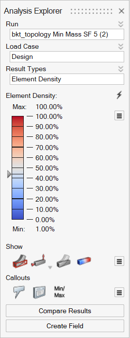

解析エクスプローラオプション
解析エクスプローラには次のオプションがあります。
実行
デフォルトでは、最新の解析実行がモデリングウィンドウに表示されます。別の解析結果を表示するには、解析エクスプローラの一番上にある実行の一覧から目的の項目をクリックします。
解析エクスプローラから実行を削除するには、実行名を右クリックして結果削除を選択します。
結果タイプ

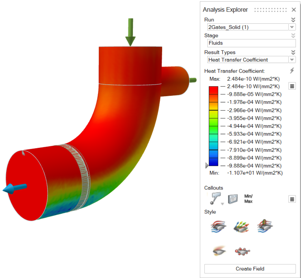

熱伝達係数
熱伝達係数(HTC)の結果により、固体サーフェスと移動流体との間の単位面積あたり、および単位温度差あたりの熱交換率を定量的に表します。数値流体力学(CFD)の文脈では、HTCは、流体条件、流体の熱特性、および対流レジームの性質(層流または乱流)を考慮して、サーフェスにわたって局所的に計算されます。CFDを使用したHTCの計算は、コストのかかる物理的なプロトタイプやテストに頼ることなく、熱放散の悪い領域の特定、冷却戦略(フィン、チャンネル、熱交換器など)の最適化、材料や形状に関する情報に基づいた意思決定ができるため、非常に価値があります。さらに、シミュレーションによって複数の動作シナリオを評価できるため、設計の熱効率と信頼性が大幅に向上します。

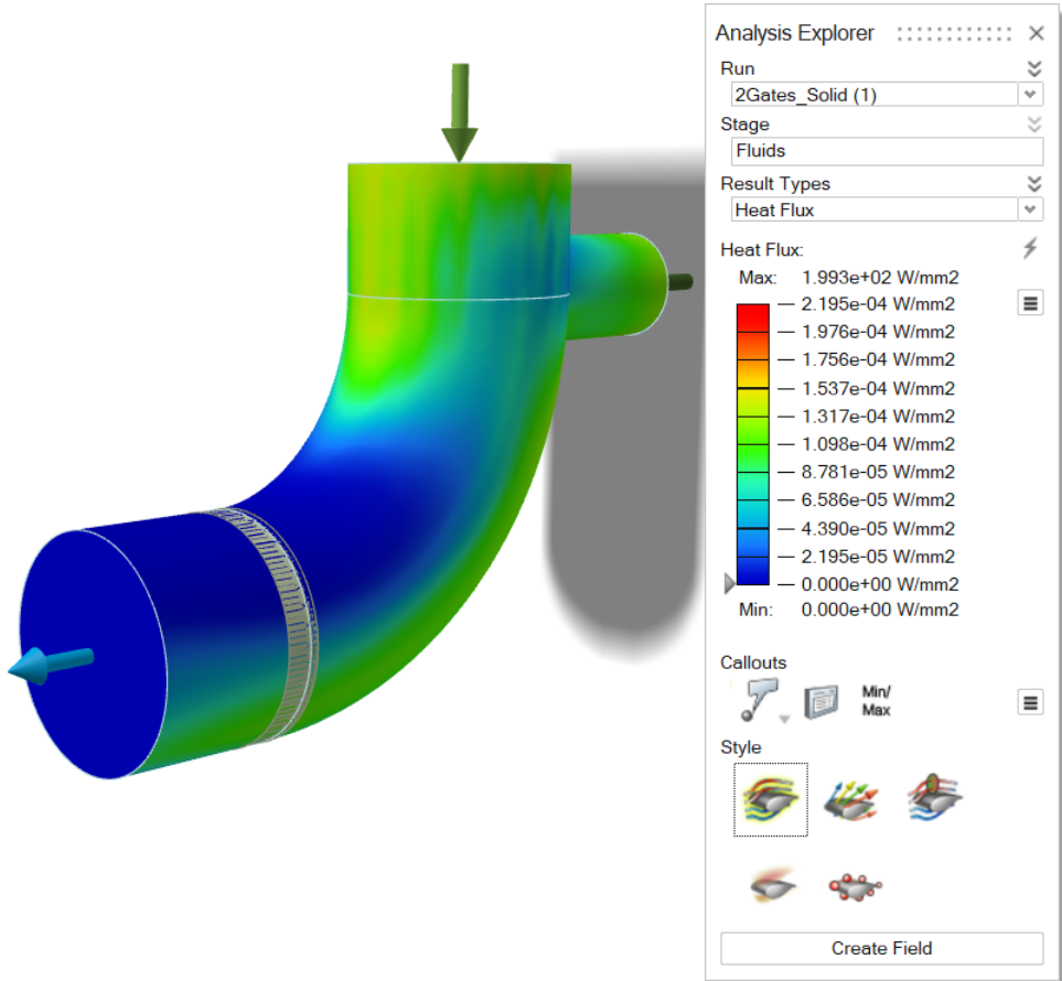

熱流束
熱流束は、単位面積あたりの熱エネルギー伝導率を表し、値が大きいほどサーフェスでの熱の流れが激しいことを示します。

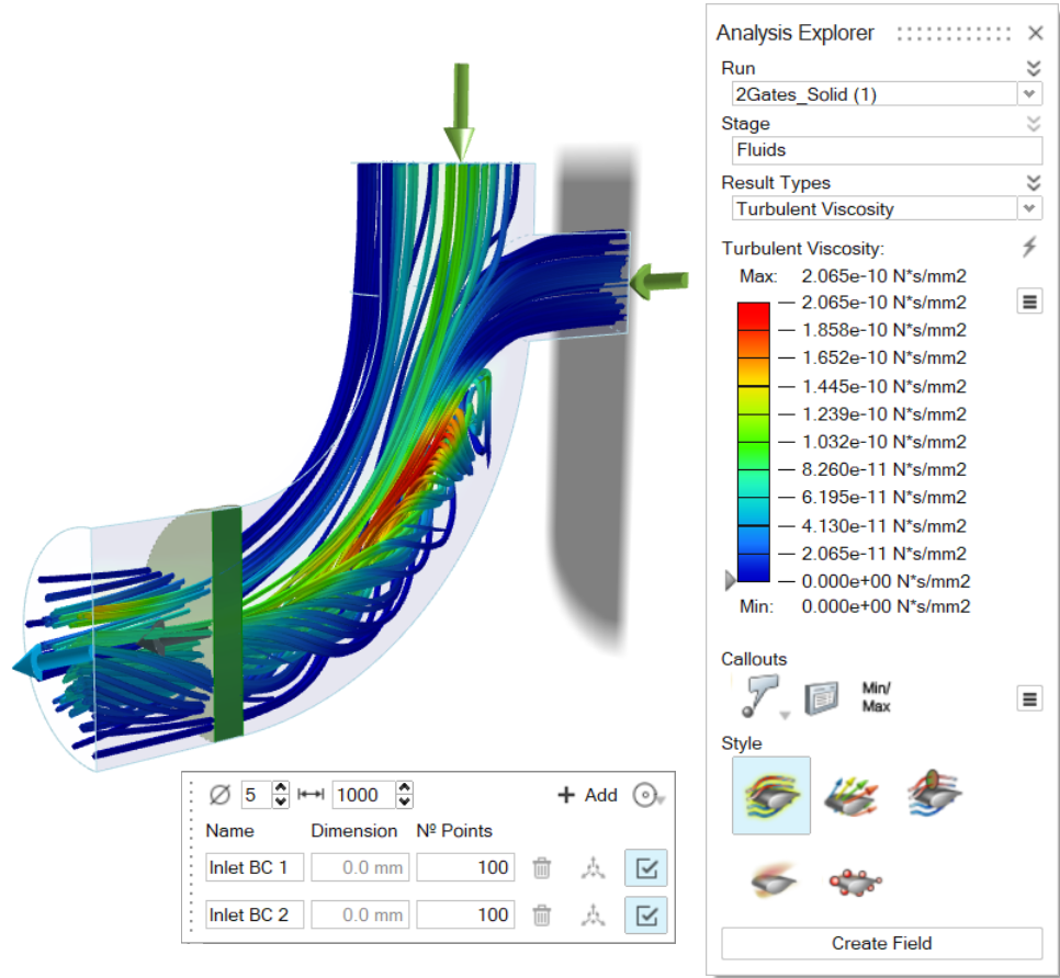

乱流粘性
乱流粘度とは、運動量伝達や流れに対する抵抗に影響を与える、乱流中の不規則な流体の動きによって増大した流体粘度を示す指標です。
結果スライダー
結果スライダーはスケーラブルであり、選択した結果タイプのカラーグラデーションを表示します。

静的流線
結果を静的な流線として可視化します。
流線のマイクロダイアログオプションにアクセスするには、静的流線アイコン を選択します。次のマイクロダイアログのオプションを使用して、流線領域の追加と編集ができます。
  • 直径:チューブとしてレンダリングされる各ストリームラインの直径を定義します。
  • 流線の長さ:流線の長さを長くします。これは、流線がモデルの端まで達していない場合に有効です。
  • アニメーションスピード:アニメーション流線の速度を変更します。
  • 領域の追加:ストリームラインの局所領域を追加します。
  • 円形:流線源の円形領域を追加する場合に選択します。
  • 四角形:流線源の四角形領域を追加する場合に選択します。
  • 線形:流線源の線形領域を追加する場合に選択します。
  • 貼り付け:最後に作成された流線源の領域のコピーをインターフェースに貼り付けます。
  • 名前:流線領域の名前を変更します。
  • 寸法:流線領域内の流線間の距離を定義します。
  • ポイント数:流線領域に表示したい流線の数を入力します。
  • ストリームライン領域の表示/非表示:このスイッチをオンにすると、対応するストリームライン領域が表示されます。オフにすると非表示になります。
  • 移動:再配置するストリームライン領域を選択して移動ツールを開き、調整します。
    以下の画像は、ローカルに作成されたストリームラインです。

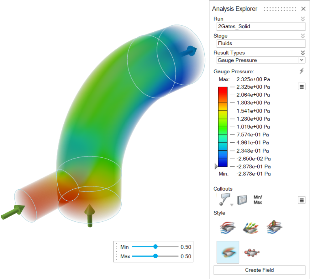

透明表示を有効にする モデルを多かれ少なかれ透明にします。これは、断面カットを使用せずにモデルの内部を完全な3次元ビューで観察する場合に便利です。
マイクロダイアログのスライダーを使用して、現在の結果タイプの最小領域と最大領域の透明度を変更します。

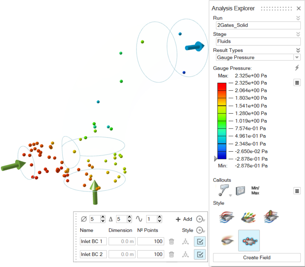

粒子の表示
結果を粒子として可視化します。

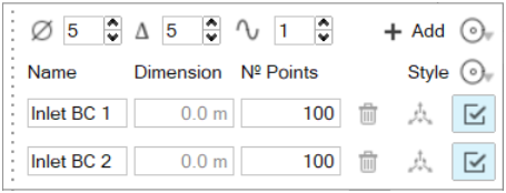

粒子の表示のマイクロダイアログオプションにアクセスするには、粒子の表示アイコン を選択します。次のマイクロダイアログのオプションを使用して、流線領域の追加と編集ができます。
  • サイズ:粒子のサイズを変更します。
  • 波の数:粒子アニメーションの波の数を変更します。
  • 波の間隔:波の間隔を秒単位で定義します。
  • 領域の追加:ローカル粒子の新しい領域を作成します。
  • 円形:円形のローカル粒子の原点領域を追加する場合に選択します。
  • 四角形:四角形のローカル粒子の原点領域を追加する場合に選択します。
  • 線形:線形のローカル粒子の原点領域を追加する場合に選択します。
  • ペースト:最後に作成された粒子の原点領域のコピーをインターフェースに貼り付けます。
  • スタイル:球状の粒子と矢印状の粒子から選択します。
  • 名前:粒子の原点領域の名前を変更します。
  • 寸法:原点領域での粒子間の距離を定義します。
  • ポイント数:粒子領域に表示したい粒子の数を入力します。
  • 粒子領域の表示/非表示:このスイッチをオンにすると、対応する粒子領域が表示されます。オフにすると非表示になります。
  • 移動:再配置する粒子領域を選択して移動ツールを開き、調整します。
フィールドの作成
解析の実行結果からインプリシットフィールドを作成します。フィールドの作成ボタンは解析エクスプローラの下部にあります。
解析エクスプローラで解析結果を表示します。
  1. 解析アイコンで解析結果の表示ツールをクリックして解析エクスプローラを開きます。
    注: OptiStructの結果のみが、直接のインプリシットフィールドの生成でサポートされています。SimSolidの結果については、ビデオチュートリアル:Inspireインプリシットモデリングでのフィールド駆動型設計を参照してください。
  2. 解析エクスプローラーダイアログを使用して、インプリシットフィールドに変換する結果を選択します。
  3. 解析エクスプローラの下部にあるフィールドの作成ボタンをクリックします。
    詳細については、解析結果からのインプリシットフィールドの作成をご覧ください。
