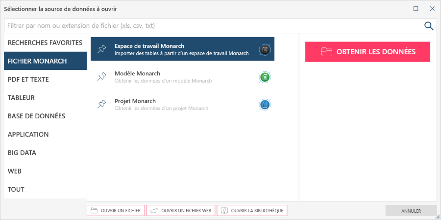

    • Sélectionnez Charger des données, puis dans la boîte de dialogue Sélectionner la source de données à ouvrir, ajoutez votre source de données.

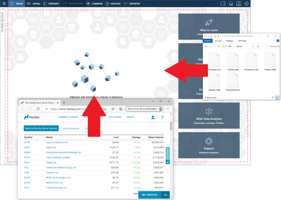

    • Accédez à votre fichier, qu’il soit enregistré sur votre bureau ou sur un réseau, puis déposez-le sur la page Départ.
    • Ouvrez une page Web, sélectionnez les données, puis faites-les glisser vers la page Départ.

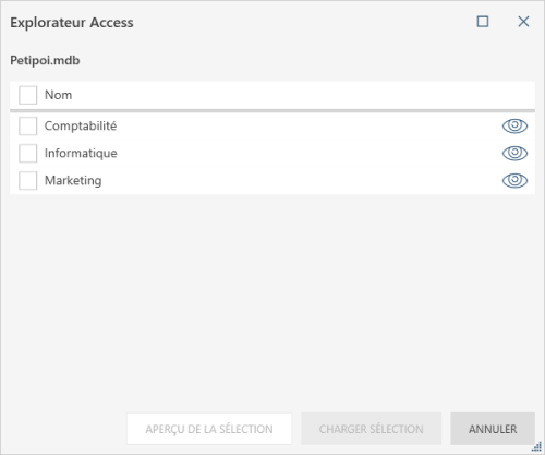

    Notez que quand certains types de fichiers, notamment Microsoft Access et Excel, sont utilisés comme source de données, une boîte de dialogue (aussi appelée explorateur) s’affiche et vous demande de spécifier d’autres options avant de charger les données dans votre espace de travail.
    Voici par exemple l’explorateur Access :
    Pour continuer à charger vos tables, saisissez les détails nécessaires, puis cliquez sur Charger sélection.

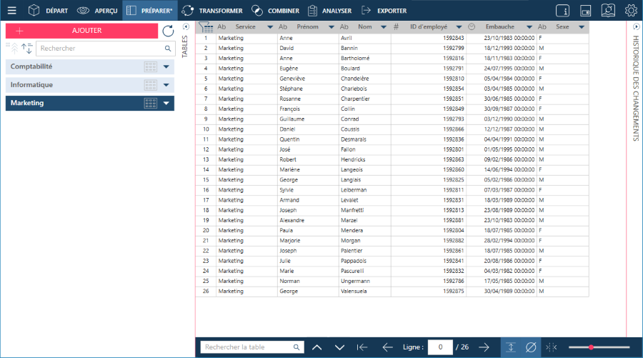

    La fenêtre Préparer s’affiche.

Les tables que vous avez chargées sont disponibles dans les fenêtres Combiner et Préparer.

  1. Dans la boîte de dialogue 'Sélectionner la source de données à ouvrir', cliquez sur 'Ouvrir un fichier Web'.
La boîte de dialogue 'Ouvrir une source de données depuis le Web' s'affiche.

Vous pouvez glisser et déplacer un fichier depuis votre poste de travail ou votre réseau.
  1. Accédez à l’emplacement du fichier que vous souhaitez ouvrir.
  2. Glissez-déplacez le fichier vers la page Départ, la fenêtre Aperçu ou la fenêtre Préparer.

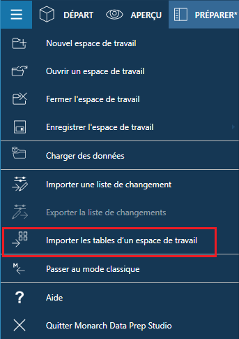

  1. Cliquez sur l’icône du menu d’application en haut à gauche de l’écran, puis sélectionnez Importer les tables d’un espace de travail dans les options qui s’affichent.
    Vous pouvez aussi, à la page de départ ou dans la fenêtre Aperçu ou Préparer, sélectionner Ouvrir les données (à la page de départ) ou Ajouter(dans les fenêtres Aperçu ou Préparer) pour ouvrir la boîte de dialogue Sélectionner la source de données à ouvrir. Dans cette boîte de dialogue, sélectionnez |Fichier Monarch> Espace de travail Monarch > Obtenir les données.

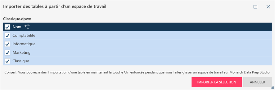

  3. Si l'espace de travail contient une seule table (enfant), cette table (ainsi que ses tables parents) est ajoutée à votre espace de travail Sinon, la boîte de dialogue Importer des tables à partir d’un espace de travail s’ouvre. Dans cette boîte de dialogue, sélectionnez les tables de l’espace de travail que vous souhaitez ajouter à votre espace de travail actuel.
  4. Lorsque vous avez terminé, cliquez sur le bouton Importer la sélection.

  1. Accédez à la page Web souhaitée.
  2. Surlignez et sélectionnez les informations à utiliser.
  3. Glissez-déplacez la sélection vers la page Départ, la fenêtre Aperçu ou la fenêtre Préparer.
