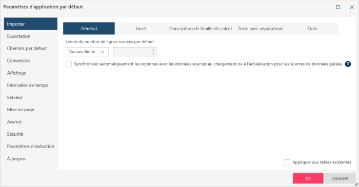

Importer
L'onglet Importer vous permet de spécifier comment les fichiers doivent être importés dans Data Prep Studio.
Général
Au besoin, vous pouvez spécifier une limite de lignes pour permettre le chargement partiel des données de fichiers extrêmement volumineux et améliorer ainsi les performances de l’application. Pour ce faire, dans la liste déroulante proposée, sélectionnez l'option Limite :. Dans le champ qui s’affiche à droite de cette sélection, spécifiez la limite de lignes à appliquer lors de l'ouverture de tables.
Remarque : le nombre de lignes affichées n’affecte en rien le nombre de lignes obtenues lorsqu’une table est exportée. Vous pouvez, par exemple, définir une limite de 10 000 lignes à afficher lorsque vous ouvrez une table comportant 1 000 000 lignes. Quand vous êtes prêt, vous pouvez choisir d’exporter uniquement 10 000 lignes ou la totalité des 1 000 000 lignes, selon vos besoins.
Notez également que l’application impose une limite de 2 000 enregistrements pour l’ouverture des états SalesForce. Pour voir la totalité des données quand vous ouvrez des états SalesForce contenant plus de 2 000 lignes, exportez les données dans un fichier CSV dans SalesForce puis utilisez le module supplémentaire Texte pour importer les données.
  • Limite de lignes sources par défaut
Cochez cette case si les colonnes de votre fichier changent au fil du temps et que vous voulez que Monarch Data Prep Studio se synchronise avec ces changements. Dans ce mode, vos éléments d’historique des changements peuvent refléter des erreurs si la colonne à laquelle ils étaient appliqués est renommée ou supprimée du fichier source. Ce mode gère les types de données texte avec séparateurs et Excel.
Cochez cette case si vous désirez appliquer le paramétrage défini sous cet onglet à toutes les tables actuellement ouvertes.
  • Synchroniser automatiquement les colonnes avec les données sources au chargement ou à l’actualisation des données pour les sources de données gérées
  • Appliquer aux tables existantes

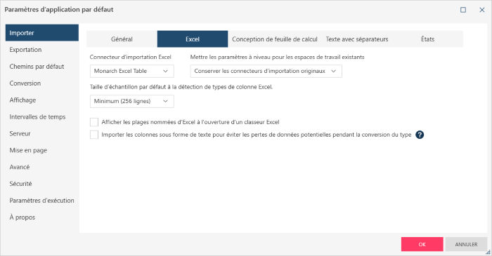

Excel
Ces paramètres vous permettent de spécifier les options applicables à l’importation de nouvelles données en provenance d’Excel.
  • Connecteur d’importation Excel
  • Choisissez d’exporter les nouvelles données Excel en utilisant le connecteur de tableau Excel Monarch (c.-à-d. le moteur Aspose) ou le connecteur ACE OLE DB (c.-à-d. l’ancien moteur).
  • Mettre les paramètres à niveau pour les espaces de travail existants
  • Quand un espace de travail existant contenant une source de données Excel existante est ouvert, choisissez si vous voulez continuer à utiliser le connecteur d’importation d’origine pour charger les données ou si vous préférez plutôt utiliser le connecteur de tableau Excel Monarch.
  • Taille d’échantillon par défaut
La taille d’échantillon détermine la manière dont Monarch Data Prep Studio détermine le type de données d’une colonne provenant d’Excel.
Par exemple :
Colonne A
Ligne 1              1234
Ligne 2              4569
Ligne 3              4568
Ligne 4              4562
Ligne 5              4562A
Si la taille d’échantillon par défaut est réglée sur 4, Monarch Data Prep Studio analyse jusqu’à la ligne 4 et le type de données de la colonne est Numérique. A l’affichage de la table, la ligne 5 est NULLE. Si la taille d’échantillon par défaut est réglée sur 5, Monarch Data Prep Studio analyse jusqu’à la ligne 5 et le type de données de la colonne est Texte. Toutes les valeurs des lignes 1 à 5 s’affichent.
Sélectionnez une taille d’échantillon appropriée pour que Monarch Data Prep Studio puisse évaluer correctement le type de données. Parallèlement, n’oubliez pas que si vous sélectionnez une taille d’échantillon très élevée, la vitesse de chargement des données sera réduite.
  • Afficher les plages nommées d’Excel à l’ouverture d’un classeur Excel
Cochez cette case pour importer les plages nommées Excel comme tables individuelles. Au chargement d’une source Excel contenant plusieurs feuilles et des feuilles à plages nommées, chaque feuille et plage nommée se liste comme table individuelle dans la fenêtre Aperçu.
Les plages nommées ne sont visibles que pour les classeurs Excel ouverts après l’activation de ce paramètre, y compris les fichiers Excel ajoutés à la fenêtre Préparer par glissement-déplacement.
Les options « Appliquer à l’espace de travail actuel » et « Appliquer aux sources de données récentes » n’affectent pas ce paramètre.
  • Importez toutes les colonnes sous forme de texte pour éviter les pertes de données potentielles pendant la conversion du type
Cochez cette option pour convertir toutes les colonnes importées de la source de données sous forme de texte quel que soit leur type d’origine. Notez que si vous cochez/décochez cette case dans les paramètres par défaut de l’application, les types de colonne dans les plans de chargement ne sont pas affectés.

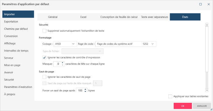

Etats
Les paramètres suivants vous permettent de spécifier les options applicables à l’importation de nouvelles données en provenance des fichiers d'état. Vous pouvez aussi accéder à ces paramètres en cliquant sur Paramètres de conception d’état > Entrée dans la fenêtre Conception de l’état.
Champ
Sécurité
Masquer automatiquement l’échantillon de texte
Utilisez cette option pour masquer automatiquement la ligne d’échantillon de texte dans la conception de l’état.
Formatage
Codage
Utilisez ce paramètre pour spécifier le format par défaut du fichier d'état. Monarch Data Prep Studio gère les codages suivants :
  • ASCII : Sous la valeur ASCII, Monarch Data Prep Studio interprète les fichiers d’état comme fichiers texte ASCII et les convertit au format ANSI. Il s’agit là du paramètre par défaut.
  • ANSI : Sous cette valeur, Monarch Data Prep Studio lit les fichiers d’état au format ANSI et n’effectue aucune conversion. La plupart des fichiers d’état se créent au format texte ASCII, mais ceux générés dans les applications Windows peuvent l’être au format texte ANSI. La différence tient aux caractères 128 à 255 qui, dans le jeu ANSI, représentent des caractères internationaux non inclus dans le jeu ASCII.
  • UTF-8 (Unicode Transformation Format, 8 bits) : Sélectionnez ce paramètre afin que Monarch Data Prep Studio interprète les fichiers d’état comme des fichiers UTF-8. UTF-8 est un format de codage de caractères de longueur variable Unicode, capable de représenter tous les caractères de la norme Unicode, tout en restant compatible en amont avec la norme ASCII. Si une marque BOM (marque d’ordre des octets) correcte est détectée dans le fichier en entrée, Monarch Data Prep Studio sélectionne automatiquement le type UTF-8 à l’ouverture du fichier.
  • UTF-16 LE (Unicode Transformation format, Little Endian, 16 bits) : Sous cette option, Monarch Data Prep Studio interprète les fichiers d’état comme étant au format UTF-16 LE. Ce format sérialise une valeur Unicode en séquence de deux octets, au format petit-boutiste. Si une marque BOM (marque d’ordre des octets) correcte est détectée dans le fichier en entrée, Monarch Data Prep Studio sélectionne automatiquement le type UTF-16 LE à l’ouverture du fichier.
  • UTF-16 BE (Unicode Transformation format, Big Endian, 16 bits) : Sous cette option, Monarch Data Prep Studio interprète les fichiers d’état comme étant au format UTF-16 BE. Ce format sérialise une valeur Unicode en séquence de deux octets, au format gros-boutiste. Si une marque BOM (marque d’ordre des octets) correcte est détectée dans le fichier en entrée, Monarch Data Prep Studio sélectionne automatiquement le type UTF-16 BE à l’ouverture du fichier.
  • EBCDIC (Extended Binary Coded Decimal Interchange Code): Sélectionnez ce paramètre afin que Monarch Data Prep Studio interprète les fichiers d’état comme des fichiers EBCDIC. EBCDIC est un système de codage de caractères à huit bits utilisé principalement sur IBM mainframe et systèmes d’exploitation d’ordinateur IBM de moyenne gamme.
Ces options sont aussi accessibles en fichiers ouverts, en cliquant avec le bouton droit sur l’état dans la vue État.
Page de code
Sélectionnez la page de code appropriée pour le format de codage du fichier en entrée choisi. Cette option ne s’applique qu’aux systèmes de codage ASCII (14 pages de code disponibles), ANSI (10 pages de code) et EBCDIC (16 pages de code).
Type de fichier
Cette option n’est activée que lorsqu’EBCDIC est sélectionné comme type de codage. Choisissez l’une des options suivantes :
  • Auto – Sous cette option, Monarch Data Prep Studio détermine automatiquement le séparateur d’enregistrement/ligne.
  • Changement de ligne (LF) – Ce type de fichier inclut les fichiers dans lesquels la fin d’enregistrement est un caractère de changement de ligne ASCII.
  • Retour de chariot (CR) – Ce type de fichier inclut les fichiers dans lesquels la fin d’enregistrement est un caractère de retour de chariot ASCII.
  • Nouvelle ligne (NL) EBCDIC – Ce type de fichier inclut les fichiers dans lesquels la fin d’enregistrement est un caractère de nouvelle ligne EBCDIC.
  • Changement de ligne (LF) EBCDIC – Ce type de fichier inclut les fichiers dans lesquels la fin d’enregistrement est un caractère de changement de ligne EBCDIC.
  • Longueur d’enregistrement fixe – Ce type de fichier inclut les fichiers dans lesquels chaque ligne (ou enregistrement) se compose d’un nombre fixe de caractères/octets.
  • Longueur d’enregistrement variable – Ce type de fichier inclut les fichiers composés de lignes (ou enregistrements) de longueur variable. Chaque enregistrement est précédé d’un descripteur de 4 octets qui en spécifie la longueur.
  • Longueur de bloc variable – Ce type de fichier inclut des fichiers similaires à ceux de longueur d’enregistrement variable mais avec descripteur de bloc.
  • Enregistrement de longueur indéfinie – Ce type de fichier inclut les fichiers sans longueur ni bloc d’enregistrement défini.
  • Octet personnalisé comme fin de ligne – Ce type de fichier inclut les fichiers dans lesquels la fin de ligne est marquée par un nombre personnalisé de caractères/octets.
Ignorer les caractères de contrôle d’impression
Sélectionnez ce paramètre pour que Monarch Data Prep Studio ignore tous les caractères de contrôle d’impression inférieurs à ASCII 32, sauf :
  • Saut de page (ASCII 12)
  • Changement de ligne (ASCII 10)
  • Retour de chariot (ASCII 13)
  • Tabulation (ASCII 09)
  • Nul (ASCII 0), qui est converti en espace (ASCII 32)
Masquer les n caractères de tête sur chaque ligne
Lorsque vous téléchargez des fichiers d'impression à partir d'un réseau, d'un mini-ordinateur ou d'un ordinateur central, un ou plusieurs caractères risquent d'apparaître au début de chaque ligne. Le nombre exact et le type de caractères varient en fonction du système d'exploitation. Ces caractères sont généralement utilisés pour les commandes d'imprimante de saut de page, retour de chariot ou changement de ligne. Ils sont en général inutiles dans un fichier PC et risquent d’en affecter l’affichage dans la fenêtre d’état de Monarch Data Prep Studio.
Certains logiciels de communication sont suffisamment intelligents pour éliminer les caractères inutiles ou les convertir en caractères utiles dans les codes de caractère PC correspondants. Cependant, une commande de saut de page est généralement le seul caractère obtenu, et la plupart des logiciels de communication sont incapables de le convertir.
Ce paramètre vous permet de spécifier le nombre de caractères de tête à éliminer de chaque ligne de l’état. Les valeurs sont en général 0, 1 et 2, mais elles peuvent être comprises entre 0 et 99.
Par exemple, si vous téléchargez à partir d'une unité centrale IBM 3090 à l'aide d'une carte de communication IRMA, chaque ligne de l'état est précédée de deux caractères non productifs. Vous pouvez les éliminer des données en entrant 2 dans la zone d'édition.
Saut de page
Ignorer les caractères de saut de page
Sous ce paramètre, Monarch Data Prep Studio ignore tous les caractères de changement de ligne (saut de page) de l’état. Utilisez-le pour désactiver les sauts de page codés en dur dans le fichier d’état et les remplacer par des sauts de page en fonction d’un sélecteur d’en-tête de page ou d’un paramètre Saut de page après n lignes (voir plus bas).
Saut de page sur texte de tête masqué : n
Pour les états produits par certains systèmes mainframe et intermédiaires, AS/400 notamment, un saut de page pourrait être indiqué par un caractère de contrôle de tête dans le fichier d'état. Cette option permet de masquer ce caractère de contrôle et d'imposer un saut de page lorsqu'un caractère particulier est rencontré.
Remarque : Cette option n'est accessible qu'après spécification d'un nombre de caractères de tête à masquer.
Ce paramètre vous permet d'ajouter des sauts de page à un fichier à intervalles réguliers en spécifiant le nombre de lignes souhaitées pour chaque page. Monarch Data Prep Studio recherche les sauts de page existants dans l’état et en insère un virtuel chaque fois qu’il en manque un avant le nombre de lignes spécifiées.
L’action produite par ce paramètre est modifiée par le paramètre ForcePageBreakLookAhead.
Caractères de sélection
Ce paramètre sert à spécifier l’usage des caractères de sélection Monarch Complete standard ou les caractères secondaires. Les caractères secondaires ont été choisis pour être compatibles avec différentes langues, de façon à éviter le choix des caractères courants d'une langue particulière en tant que caractères génériques. Par exemple, dans le jeu de caractères de sélection standard, le sélecteur Alpha utilise un caractère courant en portugais ; le sélecteur numérique, un caractère courant en espagnol ; le sélecteur blanc, un caractère courant en allemand et le sélecteur non blanc, un caractère courant dans les langues scandinaves.
  • Anglais (standard) :  Sélectionnez cette option pour utiliser les caractères de sélection standard de Monarch Classic. (Il s'agit là du paramètre par défaut.)
  • Latin : Sélectionnez cette option pour utiliser les caractères de sélection latins secondaires.
  • ASCII inférieur : Sélectionnez cette option pour utiliser les caractères de sélection ASCII inférieur secondaires.
Remarque : Les caractères du jeu secondaire sont tous des caractères ANSI à valeur inférieure au code 128, dont la constance est ainsi assurée sur toutes les pages de code.

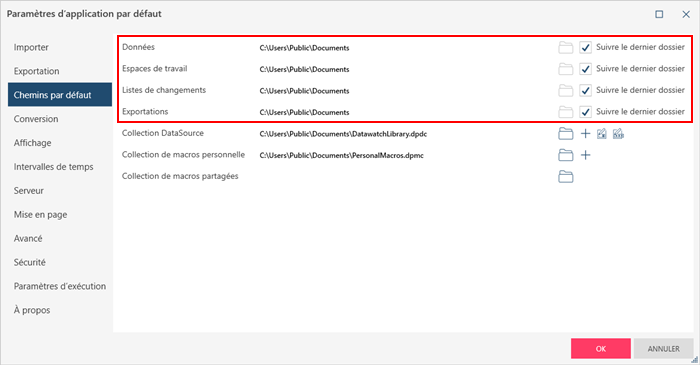

Spécifier les dossiers par défaut
Par défaut, Monarch Data Prep Studio enregistre toutes les données de travail, tous les espaces de travail, toutes les listes de changements, toutes les exportations et tous les fichiers du catalogue de sources de données (c.-à-d. bibliothèque) sous C:\Users\Public\Documents. Vous pouvez configurer Monarch Data Prep Studio de manière à enregistrer dans un dossier différent en cliquant sur l’icône Dossier qui s’affiche à côté de chaque champ. Pour permettre le suivi des dossiers (c.-à-d. utiliser le dernier dossier auquel vous avez accédé pour les prochaines activités d’ouverture ou d’enregistrement de fichiers), cochez la case de l’option Suivre le dernier dossier. Remarque : les changements apportés à ce paramètre ne sont appliqués que lorsque la session en cours de Monarch Data Prep Studio est fermée et qu’une nouvelle session est ouverte.

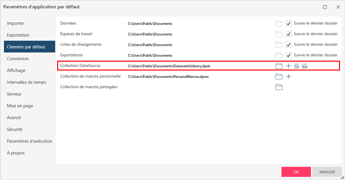

Spécifier le chemin d'un fichier de collection DataSource
Si vous désirez créer un « instantané » ou une sauvegarde de votre bibliothèque et disposer ainsi d'un accès pratique aux versions antérieures d'une source de données particulière ou de plusieurs sources, vous pouvez créer un fichier de collection DataSource et l’enregistrer à l’emplacement de votre choix sous l'onglet Paramètres par défaut de l’application > Chemins par défaut.
Pour ouvrir un fichier de collection DataSource enregistré, il suffit de cliquer sur l’icône sous le paramètre Collection DataSource. Pour créer un nouveau fichier de collection DataSource, sous le paramètre Collection DataSource, cliquez sur l’icône Créer un nouveau fichier de collection DataSource pour ouvrir un navigateur de fichiers et spécifiez-y un nom de fichier et son lieu d’enregistrement. Cliquez sur Enregistrer dans la boîte de dialogue Enregistrer sous et sur OK dans la boîte de dialogue Paramètres par défaut de l’application pour enregistrer et appliquer vos modifications. Remarquez que, lors de la création d'un nouveau fichier, le chemin par défaut passe automatiquement à ce nouveau fichier. Aucun changement n'intervient au niveau du fichier de bibliothèque précédent.
Pour copier la bibliothèque actuelle dans un fichier de collection DataSource sans mot de passe, cliquez sur l’icône Enregistrement sous de la collection DataSource actuelle et spécifiez le nom de fichier et son lieu d’enregistrement dans la boîte de dialogue qui s’ouvre. Pour enregistrer ce fichier sous mot de passe, cliquez plutôt sur l’icône Enregistrement sous avec mot de passe de la collection DataSource actuelle .
Les commandes Créer un nouveau fichier de collection DataSource., Enregistrement sous de la collection DataSource actuelle et Enregistrement sous avec mot de passe ne remplacent pas le fichier de bibliothèque original ou antérieur à moins que vous ne choisissiez spécifiquement cette option (en sélectionnant le fichier original plutôt que de spécifier un nouveau nom de fichier). Dans ce cas, le chemin du fichier ne change pas et le fichier original est supprimé au profit du nouveau fichier de bibliothèque créé.
Cliquez sur OK dans la boîte de dialogue Paramètres par défaut de l’application pour enregistrer et appliquer vos modifications.
Spécifier le chemin des collections de macros
Vous pouvez enregistrer les macros créées dans votre espace de travail dans un fichier de collection de macros. Sous le paramètre Collection Macros personnelles, cliquez sur l’icône Créer un nouveau fichier de collection Macros pour ouvrir un navigateur de fichiers et spécifiez-y le lieu d’enregistrement de votre fichier. Cliquez sur Enregistrer dans la boîte de dialogue Enregistrer sous et sur OK dans la boîte de dialogue Paramètres par défaut de l’application pour appliquer et enregistrer vos modifications.
Si vous disposez déjà d’un fichier de collection de macros et que vous préférez utiliser ce fichier, cliquez sur le bouton Rechercher un fichier de collection Macros existant et localisez-le à l’aide du navigateur de fichiers qui s’affiche. Cliquez sur Enregistrer dans la boîte de dialogue Enregistrer sous et sur OK dans la boîte de dialogue Paramètres par défaut de l’application pour appliquer et enregistrer vos modifications.
Pour accéder aux macros d’un fichier de collection de macros partagées existant, sous le paramètre Collection Macros partagées, cliquez sur le bouton Rechercher un fichier de collection Macros existant et localisez ce fichier existant à l’aide du navigateur de fichiers qui s’affiche. Cliquez sur Enregistrer dans la boîte de dialogue Enregistrer sous et sur OK dans la boîte de dialogue Paramètres par défaut de l’application pour enregistrer et appliquer vos modifications.

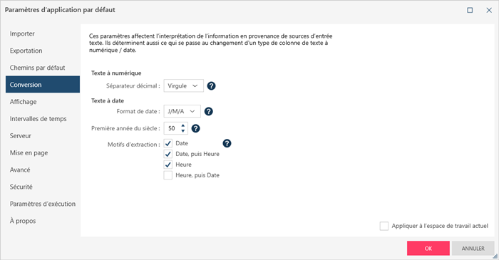

Conversion
Ces paramètres affectent la manière dont l’information de sources de données textuelles est interprétée et convertie au format numérique ou date/heure. Vous pouvez spécifier un séparateur décimal (pour la conversion de texte en valeur numérique) et un format de date, la première année du siècle et le format d'extraction de date/heure. Le fait de cocher la case Appliquer à l’espace de travail actuel applique tous vos paramètres à tout espace de travail ouvert.
Notez que la plupart des sources de données, comme les fichiers texte délimités, Excel, XML/JSON, etc., utiliseront correctement les paramètres de format de colonne par défaut pour afficher les données. Les fichiers Monarch n’utiliseront pas les paramètres de format de colonne par défaut de l’espace de travail car les formats de colonne sont appliqués dans Monarch Data Prep Studio et joints au modèle lors de l’exportation. Les fichiers ouverts dans la conception de l’état (comme les états au format texte ou PDF) ne prennent pas, eux non plus, les paramètres de format de colonne par défaut en compte car chaque champ créé dans la conception de l’état permet la configuration des formats de colonne au sein de la conception de l’état. Ces formats de colonne prévalent sur les paramètres de format de colonne par défaut de l’espace de travail.

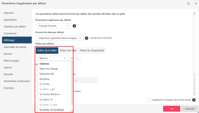

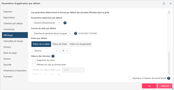

Affichage
Ces paramètres vous permettent de spécifier le format par défaut quand les données sont affichées dans les tables. Les Paramètres régionaux par défaut régissent la langue de l’application. Le paramètre Format de date par défaut spécifie le format par défaut des colonnes de date/heure.
Notez que si la plupart des sources de données, comme les fichiers texte délimités, Excel, XML/JSON, etc., utiliseront correctement les paramètres de format de colonne par défaut pour afficher les données, les fichiers Monarch n’utiliseront pas les paramètres de format de colonne par défaut car les formats de colonne sont appliqués dans Monarch Data Prep Studio et joint au modèle à l’exportation. Les fichiers ouverts dans la conception de l’état (comme les états au format texte ou PDF) ne prennent pas, eux non plus, les paramètres de format de colonne par défaut en compte car chaque champ créé dans la conception de l’état permet la configuration des formats de colonne au sein de la conception de l’état. Ces formats de colonne prévalent sur les paramètres de format de colonne par défaut de l’espace de travail.
Police par défaut
Le paramètre Polices par défaut comprend trois onglets, chacun d'eux vous permettant d'attribuer une police et une taille de police par défaut aux tableaux, aux rapports et aux récapitulatifs.
Valeurs des données
Champ
Supprimer les zéros
Lorsqu'elle est sélectionnée, cette option supprime les zéros lors de l'affichage des données dans les fenêtres du tableau et de récapitulatif. Les zéros supprimés ne s'impriment pas, mais ils s'exportent et se copient en tant que tels vers tous les formats (sauf texte). Pour les exportations et copies au format texte, les zéros supprimés s'exportent en tant qu'espaces pour conserver l'intégrité des colonnes.
Notez que Monarch Complete applique la suppression des zéros en fonction de la valeur renvoyée pour chaque cellule après arrondissement à la valeur appropriée. Par exemple, si vous fixez la précision décimale d’une cellule contenant la valeur 0,004 à deux décimales, Monarch Complete arrondit la valeur à 0,00. Cette valeur équivaut à zéro ; elle est donc supprimée si l’option de suppression des zéros est activée. Il n'en va pas de même dans les autres applications (MS-Excel, par exemple), où la valeur de base 0,004 est conservée et évaluée par rapport à zéro. Dans Excel, la cellule afficherait 0,00. La suppression n'aurait pas lieu puisque la valeur de base (0,004) n'est pas égale à zéro.
