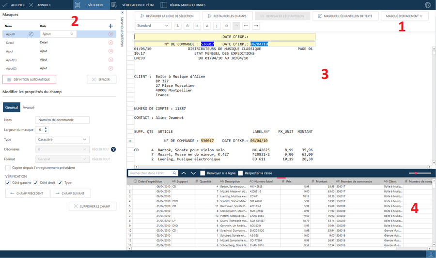

La fenêtre Conception de l’état
La fenêtre Conception de l’état s’ouvre quand vous ajoutez un document PDF ou d’état à votre session Data Prep Studio comme source de données. Cette fenêtre vous permet de sélectionner des champs spécifiques sur un état et de les inclure dans une table par le biais des sélecteurs. La table produite est ensuite disponible dans la fenêtre Aperçu.
Les panneaux de la fenêtre Conception de l’état
Panneau |
Description |
1 |
Barre d’outils Conception de l’état Fournit tous les outils dont vous avez besoin pour créer des modèles et définir les paramètres pour les fichiers d’état. Voir ci-dessous pour la description de chaque outil. |
2 |
Panneau Propriétés du masque et du champ Affiche les propriétés de tous les masques et tous les champs définis. |
3 |
Affiche le document utilisé comme base pour créer les sélecteurs. Si vous cliquez n’importe où dans le panneau avec le bouton droit, un menu vous permettant de créer un masque, remplacer l’échantillon de texte ou copier du texte s’affiche. |
4 |
Aperçu des données Affiche un échantillon des résultats de vos opérations de sélection. Si vous cliquez n’importe où dans le panneau avec le bouton droit, un menu vous permettant de sélectionner un champ, copier la valeur de l’enregistrement précédent pour remplir les lignes vides dans un champ ou supprimer un champ s’affiche. |
