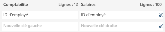

Les deux tables que vous souhaitez joindre doivent avoir un champ en commun qui servira pour la jointure. Ce champ s’appelle clé de jointure.
Dans l’exemple ci-dessus, on peut joindre la table Comptabilité et la table Salaires à l’aide de la clé de jointure ID d’employé.

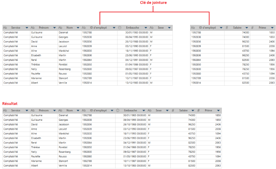

Jointures standards
Dans cet exemple, nous avons joint la table Comptabilité et la table Salaires en utilisant une jointure interne pour créer une nouvelle table qui présente les données d’employés et salaires. Vous pouvez ainsi utiliser une jointure pour déterminer aisément la quantité de produits expédiée vers chaque pays ou région.
Les jointures standard (jointure interne, jointure externe gauche, jointure externe droite et jointure externe complète) produisent des tables qui affichent les lignes correspondantes des deux tables.

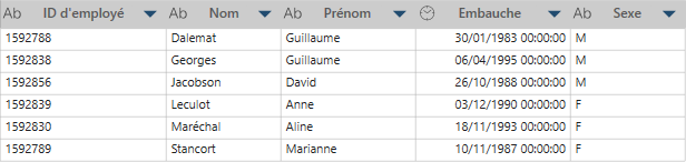

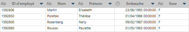

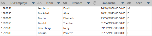

Considérez, par exemple, les tables d’employés suivantes :
Table 1 d’employés (table de gauche)
Table 2 d’employés (table de droite)
Une jointure négative gauche affichera uniquement les enregistrements pour les employés suivants :
Une jointure négative droite affichera uniquement les enregistrements pour les employés suivants :
Les enregistrements correspondant aux employés 1601562 (Jacobson) et 1598264 (Marshall) ne sont inclus dans aucun résultat Jointure / Complément, puisque ces employés ont des enregistrements correspondants dans les deux tables.

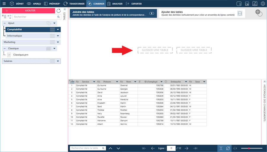

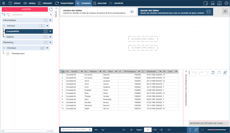

Après avoir chargé les données dans la fenêtre Préparer, cliquez sur Combiner > Joindre pour activer l’étape de jointure.
Procédez de l’une des manières suivantes :
Faites glisser une table du sélecteur de table vers la zone prévue à cet effet
Déposez la table à partir d’un emplacement de votre ordinateur (p. ex. depuis votre bureau, votre disque local ou votre réseau) vers la zone prévue à cet effet
Double-cliquez sur une table du sélecteur de table vers la zone prévue à cet effet
Sélectionnez une deuxième table en suivant la procédure décrite à l'étape 2.

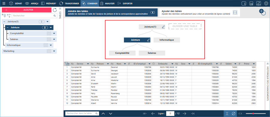

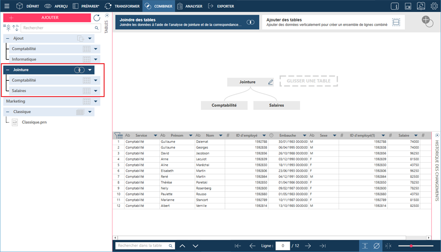

Les tables que vous avez sélectionnées ou déposées s’affichent dans la zone de travail de jointure :
Si vous voulez remplacer une table dans la zone de travail de jointure, placez votre curseur dessus, puis cliquez sur l’icône Supprimer.
Ensuite, glissez-déplacez une nouvelle table dans la zone prévue à cet effet.
Un aperçu des données dans la table active s’affiche.

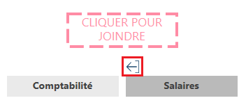

Sélectionnez le bouton Cliquer pour joindre.
La boîte de dialogue Modifier la jointure s’affiche :

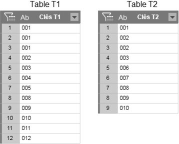

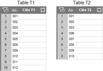

Pour illustrer les types et les opérations de jointure ci-dessous, considérez les exemples suivants :
JOINTURES STANDARDS
Opération de jointure
Jointure interne

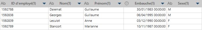

Sélectionner seulement les lignes des deux tables pour lesquelles les clés de jointure correspondent.
Avec l’exemple ci-dessus, le résultat serait :
Jointure externe gauche
Garder toutes les lignes de la table de gauche. En l’absence de ligne droite correspondante dans la table de droite, des valeurs vides sont renvoyées.
Jointure externe droite
Garder toutes les lignes de la table de droite. En l’absence de valeur correspondante dans la table de gauche, des valeurs vides sont renvoyées.
Jointure externe complète
Garder toutes les lignes des deux tables. En l’absence de valeur correspondante dans les deux tables, des valeurs vides sont renvoyées.

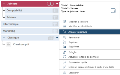

La nouvelle table est ajouté à la liste de tables. Une icône de jointure située à côté du nom de la nouvelle table indique qu’il s’agit d’une table combinée. De plus, les tables qui ont été combinées sont affichées sous la jointure.
Si vous souhaitez joindre une autre table à la table produite, sélectionnez une autre table et répétez les étapes décrites ci-dessus.
Si vous souhaitez transformer la table produite, ouvrez la fenêtre Préparer.
Monarch Data Prep Studio donne des noms successifs par défaut au résultat de la jointure : Jointure, Jointure(1), Jointure(2). Au besoin, renommez le résultat suivant la procédure indiquée sous Renommer une table.
Si vous souhaitez modifier ou supprimer la jointure, sélectionnez l’option appropriée dans le menu déroulant en regard de la table de jointure.

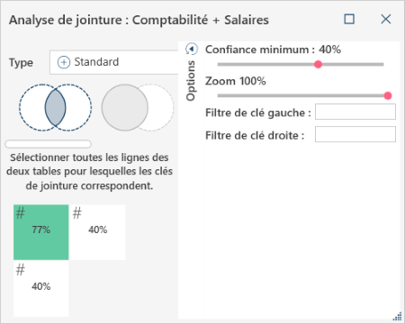

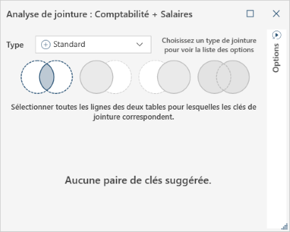

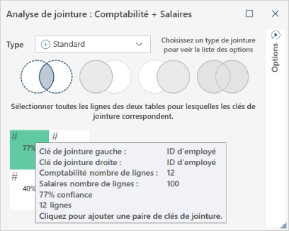

Analyse des jointures
Monarch Data Prep Studio peut analyser vos deux tables et vous conseiller les meilleures clés de jointures.
La boîte de dialogue indique alors quels champs produiront les meilleurs résultats (plus la valeur de pourcentage est élevée, plus il y aura de lignes jointes par une combinaison de clés de jointure). Pour déterminer la combinaison de jointure de champ, placez le curseur de votre souris sur une valeur exprimée en pourcentage :
Dans cet exemple, la souris est placée sur une boîte qui indique 65 %. La fenêtre contextuelle vous dit que si vous utilisez ID d’employé de la table Comptabilité et ID d’employé de la table Salaires, vous obtiendrez une correspondance de 65 %.
Dans la boîte de dialogue Modifier la jointure, sélectionnez Clés recommandées.
La boîte de dialogue Analyse de jointure s'affiche :
Sélectionnez un type de jointure dans le menu déroulant, puis l’opération de jointure.
Vous pouvez affiner davantage encore l'analyse. Par exemple, vous pouvez :
Sélectionner un autre type de jointure dans la liste déroulante et une autre opération de jointure pour voir si vous obtiendriez de meilleurs résultats.
Affichez le panneau Options :
pour effectuer les actions suivantes :
Définir une correspondance minimale : Déplacez le curseur pour contrôler le pourcentage de correspondance qui s’affiche. À titre d’exemple, vous pouvez demander à Monarch Data Prep Studio d’afficher uniquement les correspondances à plus de 95 %. Vous pouvez ensuite cliquer sur les cases qui s’affichent pour visualiser les clés que vous devez joindre pour produire ces correspondances.
Zoom : Déplacez le curseur pour agrandir les cases afin de les rendre plus lisibles. Cette fonctionnalité est utile si de nombreuses cases de pourcentage sont affichées.
Filtre de clé droite/gauche : Saisissez les valeurs de clés pour vérifier si vous obtenez de meilleures correspondances en cas de suppression de certaines valeurs.
Si vous êtes satisfait d’un résultat de jointure projeté, cliquez sur la case correspondante pour lancer l’opération de jointure. La boîte de dialogue Modifier la jointure s'affiche à nouveau.
Revérifiez votre jointure, puis cliquez sur OK.
