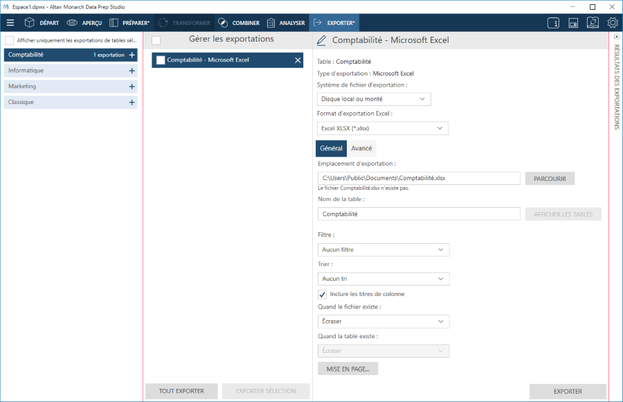

Configurer les exportations nommées
Cliquez sur Exporter dans la barre d’outils de Data Prep Studio.
La fenêtre d’exportation s’ouvre à l’écran :
Cliquez sur le bouton Ajouter une exportation
à droite de la table que vous voulez exporter et, dans les options qui s’affichent, sélectionnez un format d’exportation.Vous pouvez exporter des tables aux formats suivants :
Microsoft Excel (.xls, .xlsx, .xlsm)
Microsoft Access (.mdb, .accdb)
CSV
JSON
XML
Microsoft Power BI
IBM Cognos Analytics
SAS Transport File Format (XPORT) Version 5
Altair Knowledge Studio (.kdd)
Tableau TDE (.tde)
Tableau Server (.tde, .hyper)
Qlik (.qvx)
Altair Panopticon (.xls, .xlsx, .xlsm)
REMARQUES :
La version actuelle de Monarch Data Prep Studio ne gère plus l’intégration avec Altair Knowledge Hub. Par conséquent, lors d'une tentative d’exportation vers Knowledge Hub au départ d'un espace de travail créé sous une version précédente de DPS, le message d’erreur « Monarch Data Prep Studio ne gère plus l’intégration avec Altair Knowledge Hub » s’affiche.
Les données exportées dans Data Prep Studio vers des fichiers Excel s’exportent sous forme de plages nommées. Ainsi, lors de l'ouverture de la table, le nom de feuille de travail affiché correspond à celui de la plage nommée.
La table que vous avez sélectionnée s’affiche dans le panneau de gestion des exportations et ses propriétés s’affichent dans le panneau des propriétés d’exportation.
Si vous le souhaitez, renommez l’exportation en cliquant sur le bouton Éditer
sur la gauche du nom de l’exportation (dans la figure ci-dessus, « Comptabilité – Microsoft Excel »), puis en saisissant un nouveau nom dans le champ. -
Spécifiez les options d’exportation générales. Les options d’exportation dépendront du type d’exportation. Ces paramètres sont décrits dans le tableau ci-dessous.

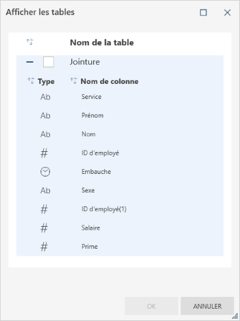

Afficher les tables
Microsoft Excel
Microsoft Access
Panopticon
Lors de l’exportation d'une table vers un fichier qui existe déjà, ce paramètre vous permet de voir les tables et colonnes existantes du fichier de destination et de sélectionner la table à laquelle les données doivent être ajoutées ou dont elles doivent remplacer les données. Quand une table de la boîte de dialogue Afficher les tables est sélectionnée et confirmée, son nom s’inscrit dans la zone de texte Nom de la table et le contenu actuel de cette zone est remplacé.
Les tables affichées dans la boîte de dialogue Afficher les tables peuvent être triées en fonction de leur nom en cliquant sur l’icône Trier de l’en-tête. Chaque table s’accompagne d'un bouton de développement qui permet d’en afficher la liste de colonnes.

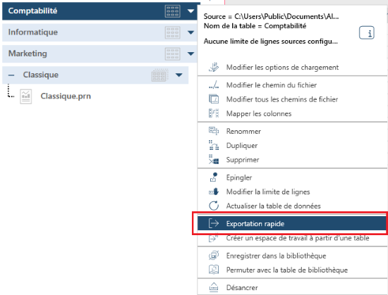

Configurer les exportations rapides
Dans la fenêtre Préparer, cliquez sur la flèche de menu déroulant à droite d’une table que vous voulez exporter, puis sélectionnez Exporter la table dans les options du menu contextuel.
Vous pouvez aussi sélectionner la table dans la fenêtre d’exportation, cliquer avec le bouton droit et sélectionner Exporter la table.

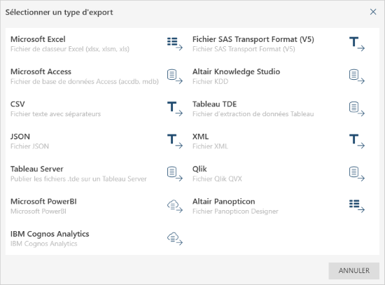

La boîte de dialogue Sélectionner un type d’exportation s’ouvre.
Choisissez le type de fichier vers lequel exporter votre table.

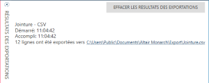

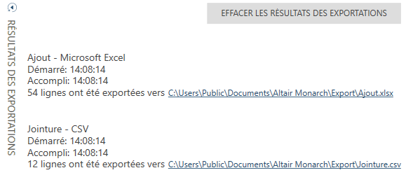

Suivre les résultats d’exportation
Les résultats de l’exportation s’affichent dans un panneau sur la droite de la fenêtre d’exportation. Ce panneau est masqué par défaut, mais il s’ouvre automatiquement à la fin d’une opération d’exportation.
Vous pouvez effacer les résultats de toutes les exportations de ce panneau en cliquant sur le bouton Effacer les résultats des exportations en haut à droite du panneau.
Annuler une exportation
Vous pouvez annuler une opération d’exportation à partir du panneau des résultats de l’exportation tant que l’opération n’est pas terminée.
Cliquez sur le bouton Annuler pour annuler une opération d’exportation qui n’est pas encore terminée.
Consulter les résultats d’exportation
Pour consulter le fichier d’exportation, cliquez sur le lien d’exportation dans le panneau des résultats de l’exportation. Un navigateur désignant l’emplacement du fichier exporté s’ouvre.
