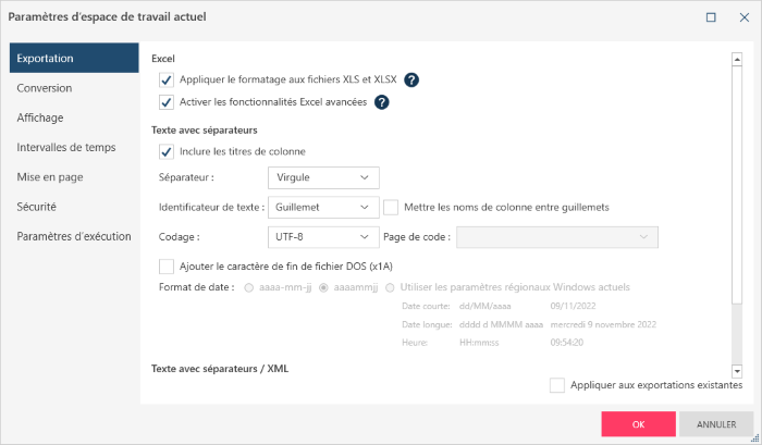

Paramètres de l’espace de travail actuel
Les paramètres de l’espace de travail actuel vous permettent de définir des paramètres au niveau de l’espace de travail pour Monarch Data Prep Studio.
Exportation
Excel
Appliquer le formatage aux fichiers XLS et XLSX(O/N)
En activant ce paramètre, on indique à Monarch Data Prep Studio d’appliquer les paramètres de formatage, tels que formats de colonne, paramètres de mise en page et paramètres de couleur de récapitulatif, à l’exportation de tables aux formats XLS et XLSX .
Activer les fonctionnalités Excel avancées (O/N)
Ce paramètre indique à l’application d’activer les fonctionnalités Excel avancées à l’exportation
Texte avec séparateurs
Ces paramètres indiquent à Monarch Data Prep Studio comment lire les fichiers texte avec séparateurs, soit :
Inclure les titres de colonne (O/N)
Séparateur
Identificateur de texte
Mettre les noms de colonne entre guillemets (O/N)
Codage
Page de code
Ajouter le caractère de fin de fichier DOS (x1A)
Format de date (avec option d’utiliser les paramètres régionaux Windows actuels)
