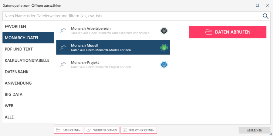

Eine Verbindung zu einer Datenquelle herstellen
Verwenden Sie das Dialogfeld Datenquelle zum Öffnen auswählen, um eine Datenquelle zum Öffnen auszuwählen.
Führen Sie einen der folgenden Vorgänge aus:
Gehen Sie zur Startseite und wählen Sie Daten öffnen, oder
Wählen Sie Hinzufügen im Fenster Vorschau oder Vorbereiten aus.
Das Dialogfeld Datenquelle zum Öffnen auswählen wird angezeigt:
Wählen Sie eine Datenquellengruppe (z. B. Monarch Complete -Datei) im am weitesten links gelegenen Fensterbereich des Dialogfeldes aus, um die Datenquellen in dieser Gruppe anzuzeigen.
Sie können auch dateispezifische Datenquellen anzeigen oder Dateien mit einer bestimmten Erweiterung, indem Sie die Erweiterung in die Filterzeile oben im Dialogfeld eingeben.
Geben Sie beispielsweise txt als Filterkriterium ein, um folgende Datenquellenoptionen anzuzeigen:
Begrenzter Text
Textbericht
Doppelklicken Sie auf eine der Datenquellen, oder
Wählen Sie die Datenquelle aus und dann Daten abrufen.

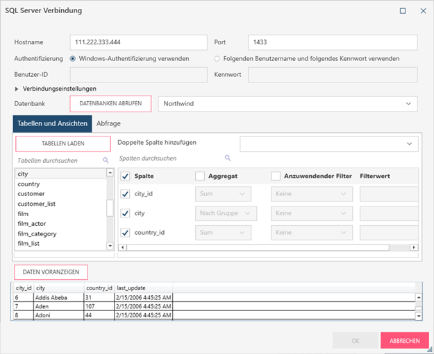

Es wird ein Dialogfeld für Verbindungseinstellungen angezeigt, das dem unten dargestellten ähnlich ist:
Wählen Sie einen Datenquellenlink aus, um die Optionen für diese Datenquelle in einem Dialogfeld anzuzeigen:

Füllen Sie das entsprechende Verbindungsdialogfeld aus.
Wählen Sie OK aus, um die Auswahl zu bestätigen, und rufen Sie den Datensatz in die Monarch Data Prep Studio -Vorschau ab.

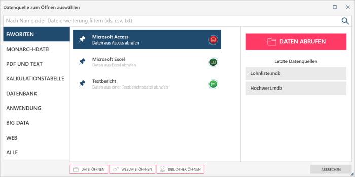

Mit Favoriten-Datenquellen arbeiten
Monarch Data Prep Studio verfolgt, welche Datenquellen Sie am häufigsten verwenden, und bietet eine Favoriten-Funktion, anhand der Sie die Verbindung zu diesen Datenquellen leichter herstellen können.
Favoritengruppe
Monarch Data Prep Studio bietet eine Favoritengruppe, welche die von Ihnen am häufigsten verwendeten Datenquellen anzeigen kann:
Klicken Sie auf das Reißnagel-Symbol neben einer Datenquelle, um sie zu den Favoriten hinzuzufügen:
Diese Datenquelle steht von dem Augenblick an in der Favoritengruppe zur Verfügung.
