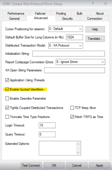

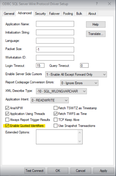

  • Aktivieren Sie „Enable Quoted Identifiers“ in den ODBC-Einstellungen:

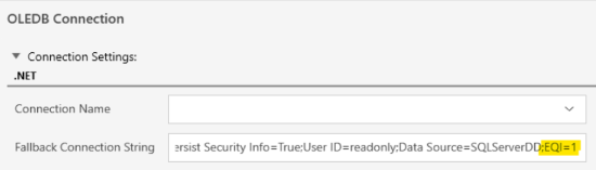

  •  Fügen Sie „EQI=1“ der Verbindungseinstellungen-Zeichenfolge hinzu:
