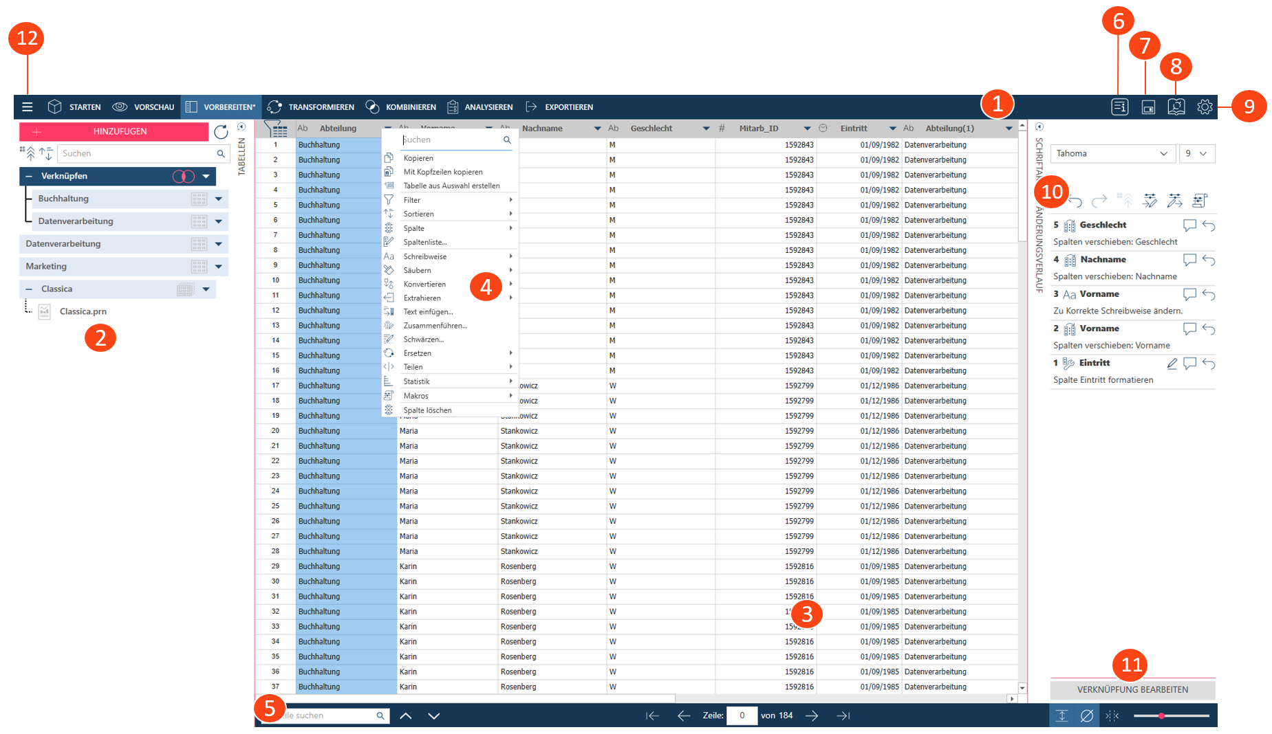

Fensterbereiche des Fensters „Vorbereiten“
Fensterbereich |
Beschreibung |
1 |
Die standardmäßige Monarch Data Prep Studio-Symbolleiste Wählen Sie ein Werkzeug aus, um die Startseite, das Fenster Vorschau, das Fenster Transformieren, die Phase Kombinieren, das Drop-Down-Menü Analyse oder das Fenster Exportieren aufzurufen. |
2 |

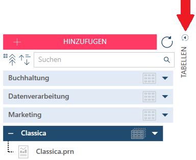

Tabellenselektor Listet alle Tabellen auf, die Sie im Fester Vorschau ausgewählt und von dort geladen haben. Durch Auswahl des Symbols für das Ausblenden/Anzeigen der Tabelle können Sie zwischen Anzeige und Ausblenden dieses Fensterbereichs hin- und herschalten.
Sie können auf den Dropdown-Pfeil rechts neben jeder Tabelle klicken, um ein Aktionsmenü anzuzeigen. |
3 |
Datenvorschau Zeigt Beispielzeilen aus der aktuell ausgewählten Tabelle an. Im Fensterbereich „Datenvorschau“ können Sie die Daten in Ihren Tabellen visuell bestätigen. Die Symbole in der Kopfzeile geben über den Datentyp in der Spalte Auskunft:
Sie können den Datentyp einer Spalte ganz einfach ändern, indem Sie auf das Symbol für Datentyp klicken und einen anderen Datentyp aus den angezeigten Optionen auswählen. |
4 |
Datenvorbereitungsvorgänge Eine Dropdown-Liste, die angezeigt wird, wenn Sie mit der rechten Maustaste auf eine Spalte oder auf eine Spaltenüberschrift klicken. Wählen Sie den Vorgang aus der Dropdown-Liste aus. Die angezeigten Vorgänge sind für den Datentyp der Spalte spezifisch. |
5 |
Navigationsleiste Bietet Möglichkeiten, um:
Ziehen Sie den Schieberegler nach links oder rechts, um die Schriftgröße der Spaltenwerte zu vergrößern bzw. zu verkleinern. |
6 |
Informationen zum Arbeitsbereich Klicken Sie auf dieses Symbol, um ein Popup mit vollständigen Details zu Ihrem Arbeitsbereich aufzurufen. |
7 |
Arbeitsbereich speichern Verwenden Sie dieses Symbol, um Ihren Arbeitsbereich automatisch zu speichern. |
8 |
Datenquellenbibliothek Sie können Arbeitsbereiche und Tabellen in der Datenquellenbibliothek speichern. Wenn Sie auf dieses Symbol klicken, wird das Dialogfeld „Bibliothek“ angezeigt. |
9 |
Einstellungen Klicken Sie hier, um die Einstellungen für Aktuellen Arbeitsbereich oder Anwendungs-Standardeinstellungen festzulegen. |
10 |
Der Fensterbereich „Änderungsverlauf“ Klicken Sie darauf, um den Fensterbereich „Änderungsverlauf“ ein- oder auszublenden und mit dem Änderungsverlauf zu arbeiten. |
11 |
Aktionsleiste Die auf der Aktionsleiste angezeigten Schaltflächen variieren je nach aktiver Tabelle, die im Fenster „Vorbereiten“ angezeigt wird. Mit diesen Schaltflächen können Sie schnelle Aktionen an Ihrer Tabelle durchführen, wie beispielsweise das Bearbeiten von Dateipfaden oder das Hinzufügen von Metadatenspalten. |
12 |
Anwendungsmenü Klicken Sie auf diese Schaltfläche, um ein Menü mit zusätzlichen Monarch Data Prep Studio-Optionen anzuzeigen. Möglichkeiten:
